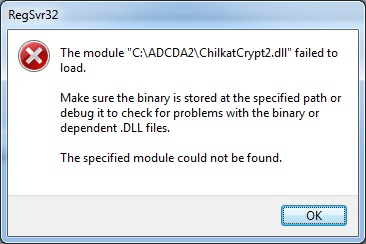

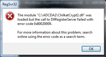

ELFijka Опубликовано 20 марта, 2012 Поделиться Опубликовано 20 марта, 2012 реестр поправила еще утром. Если пишу в командной строке получаю следующую ошибку Если пишу в Run получаю такую ошибку Может с самим DLL что не так, хотя я его уже тоже из 2х разных мест скачивала, а ведут они себя одинакого... В общем опускаются руки - помогите чем сможете... Ссылка на комментарий Поделиться на другие сайты Поделиться
