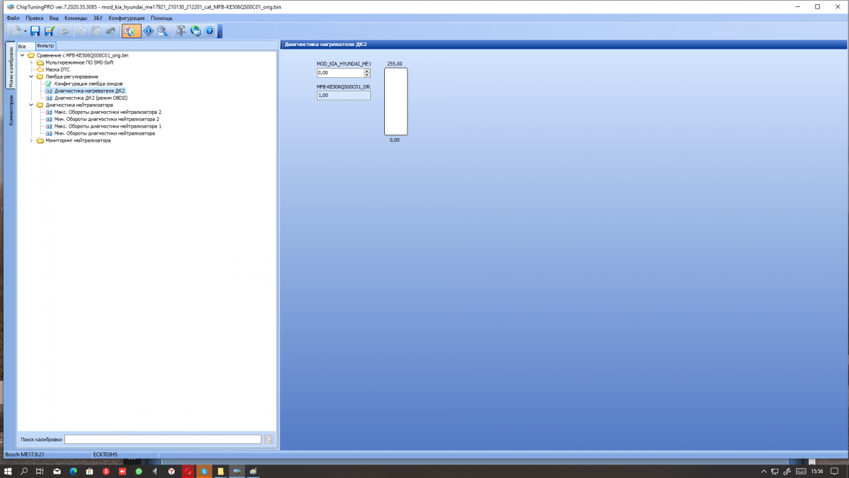

grizzli5 Опубликовано 3 февраля, 2021 Поделиться Опубликовано 3 февраля, 2021 (изменено) может кто контрольку посчитать киа рио ме17.9.21 mod_kia_hyundai_me17921_210130_212201_cat_MFB-KE506QS00C01_orig.rar Изменено 3 февраля, 2021 пользователем grizzli5 Ссылка на комментарий Поделиться на другие сайты Поделиться

Samara12 Опубликовано 3 февраля, 2021 Поделиться Опубликовано 3 февраля, 2021 (изменено) Там даже контроль за ДК 2 не прибит MFB-KE506QS00C01_dtc_E-2.rar Изменено 3 февраля, 2021 пользователем Samara12 Ссылка на комментарий Поделиться на другие сайты Поделиться

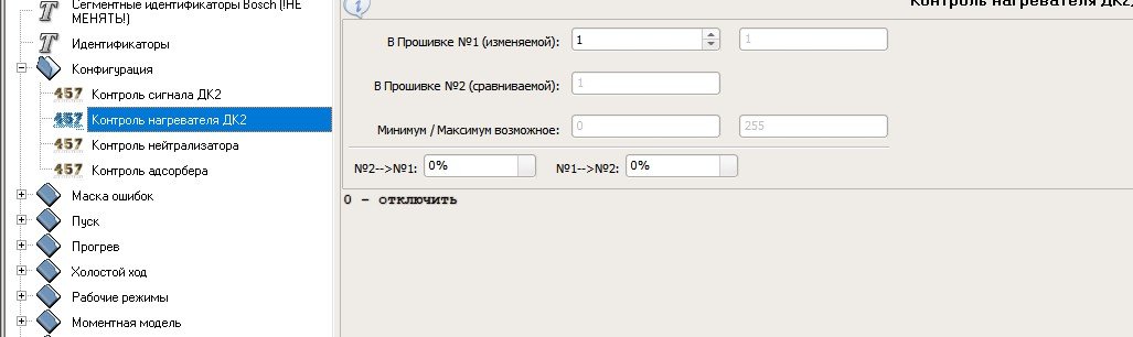

тас Опубликовано 3 февраля, 2021 Поделиться Опубликовано 3 февраля, 2021 1 час назад, Samara12 сказал: Там даже контроль за ДК 2 не прибит откуда такое мнение - обоснуйте это е2 с отключенным дк2 и не более того Ссылка на комментарий Поделиться на другие сайты Поделиться
Samara12 Опубликовано 3 февраля, 2021 Поделиться Опубликовано 3 февраля, 2021 Сори эту открыл и видно дальше не глянул. Да остальное прибито, а эту про..., ну ты понял. Ссылка на комментарий Поделиться на другие сайты Поделиться

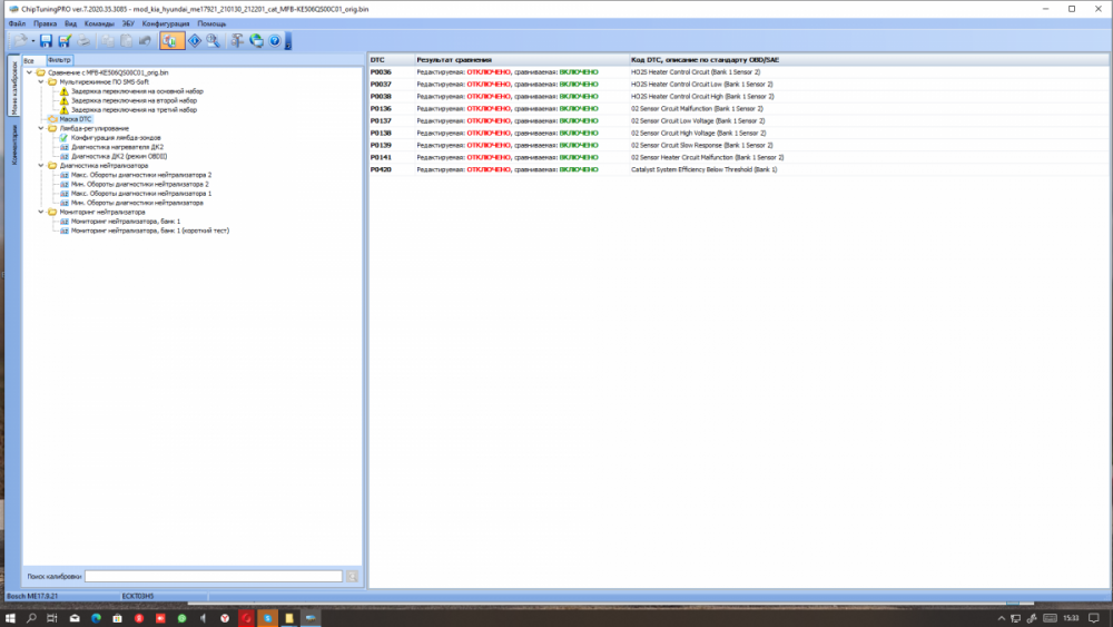

grizzli5 Опубликовано 3 февраля, 2021 Поделиться Опубликовано 3 февраля, 2021 да это оригинал с отключением катализатора делал онлайн редактором только он контрольку не считает стартер не крутит Ссылка на комментарий Поделиться на другие сайты Поделиться
тас Опубликовано 3 февраля, 2021 Поделиться Опубликовано 3 февраля, 2021 10 минут назад, Samara12 сказал: Сори эту открыл и видно дальше не глянул. Да остальное прибито, а эту про..., ну ты понял. это ваш редактор чудит - у меня показывает стр 7 ,что нагреватель отключен - осталось выяснить чей редактор правду показует ))) Ссылка на комментарий Поделиться на другие сайты Поделиться
Samara12 Опубликовано 3 февраля, 2021 Поделиться Опубликовано 3 февраля, 2021 Оба хороши, ни в одном выключатеои ошибок не тронуты только маска Ссылка на комментарий Поделиться на другие сайты Поделиться
тас Опубликовано 3 февраля, 2021 Поделиться Опубликовано 3 февраля, 2021 4 минуты назад, Samara12 сказал: Оба хороши, ни в одном выключатеои ошибок не тронуты только маска я что то упустил(((( -что за выключатели ошибок , где это ? Ссылка на комментарий Поделиться на другие сайты Поделиться
Samara12 Опубликовано 3 февраля, 2021 Поделиться Опубликовано 3 февраля, 2021 в олсе на всех 17, отключение аварийного режима. Ссылка на комментарий Поделиться на другие сайты Поделиться
