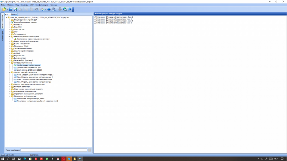

dzagvostkin Опубликовано 3 февраля, 2021 Поделиться Опубликовано 3 февраля, 2021 2 часа назад, grizzli5 сказал: может кто контрольку посчитать киа рио ме17.9.21 mod_kia_hyundai_me17921_210130_212201_cat_MFB-KE506QS00C01_orig.rar 661 kB · 6 скачиваний фффффф редакторе где он делал, самар хорошь посты набивать Ссылка на комментарий Поделиться на другие сайты Поделиться

grizzli5 Опубликовано 3 февраля, 2021 Поделиться Опубликовано 3 февраля, 2021 noreply fffffffff редактор пишут флешер должен пересчитать Ссылка на комментарий Поделиться на другие сайты Поделиться
Samara12 Опубликовано 3 февраля, 2021 Поделиться Опубликовано 3 февраля, 2021 нет у каждой ошибки есть карта аварийного режима. Ну например у PSA ошибка по термостату включает вентилятор. Если прибить только маску то чек погаснет натпись пропадет, а венилятор будет молотить, пока не уберешь аварийный режим. Это во всех 17 и MD1 в жугулях только нет по моему. В олсе это хорошо видно, но показывать я не буду. И так халявы в инете полно. Ссылка на комментарий Поделиться на другие сайты Поделиться
тас Опубликовано 3 февраля, 2021 Поделиться Опубликовано 3 февраля, 2021 (изменено) 11 минут назад, Samara12 сказал: нет у каждой ошибки есть карта аварийного режима. Ну например у PSA ошибка по термостату включает вентилятор. Если прибить только маску то чек погаснет натпись пропадет, а венилятор будет молотить, пока не уберешь аварийный режим. Это во всех 17 и MD1 в жугулях только нет по моему. В олсе это хорошо видно, но показывать я не буду. И так халявы в инете полно. получается в выложенной прошивке будет включен ав режим и опции по дк2 ,это пустышка приводящая к выставлению ав режима ? Изменено 3 февраля, 2021 пользователем тас Ссылка на комментарий Поделиться на другие сайты Поделиться
Samara12 Опубликовано 3 февраля, 2021 Поделиться Опубликовано 3 февраля, 2021 Да, если не убрать в комплектации, хотя какой у них аварийные режим. Там с завода выключены 0138 и 0139 , и в аварийном режиме то же. Мерин недавно был EDC17 все маску кто то затер, а аварийный нет. Машина в аварии, а ошибок нет. Ссылка на комментарий Поделиться на другие сайты Поделиться
тас Опубликовано 3 февраля, 2021 Поделиться Опубликовано 3 февраля, 2021 (изменено) 03.02.2021 в 17:46, Samara12 сказал: вот так , маска , выключатель, № ошибок. в выключателе 0000 это включено проще ответьте -будет ли аварийный режим включен в этой прошивке , если в опциях отключен дк2 а то я не совсем понял постом выше Изменено 8 февраля, 2021 пользователем ledokol Ссылка на комментарий Поделиться на другие сайты Поделиться
Samara12 Опубликовано 3 февраля, 2021 Поделиться Опубликовано 3 февраля, 2021 Я не знаю алгоритма этой программы, Если не трогать комплектацию, то точно будет, а вот отключает она его или нет покажет расход топлива. 1 Ссылка на комментарий Поделиться на другие сайты Поделиться
Samara12 Опубликовано 4 февраля, 2021 Поделиться Опубликовано 4 февраля, 2021 16 часов назад, тас сказал: проще ответьте -будет ли аварийный режим включен в этой прошивке , если в опциях отключен дк2 а то я не совсем понял постом выше можно не трогать ошибки а только контроль подогрева, отключит ДК2 и если ошибка вылезет значит аварийный режим будет если нет то не. Ссылка на комментарий Поделиться на другие сайты Поделиться
ledokol Опубликовано 8 февраля, 2021 Поделиться Опубликовано 8 февраля, 2021 04.02.2021 в 10:00, Samara12 сказал: можно не трогать ошибки а только контроль подогрева, отключит ДК2 и если ошибка вылезет значит аварийный режим будет если нет то не. Сами пишете , что показывать не нужно и тут же вываливаете в картинках... Нет "выключателей" в народных редакторах и никогда не было. Ссылка на комментарий Поделиться на другие сайты Поделиться
Samara12 Опубликовано 9 февраля, 2021 Поделиться Опубликовано 9 февраля, 2021 Да это же хорошо, что их нет. Это к деньгам. А в моем скрине выключатели привязать к какой то карте невозможно. Я выбрал участок где 0000. 1 Ссылка на комментарий Поделиться на другие сайты Поделиться

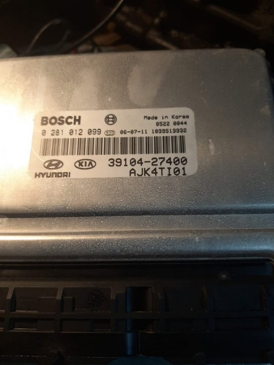

Step_777 Опубликовано 29 августа, 2021 Поделиться Опубликовано 29 августа, 2021 (изменено) Здравствуйте. EDC15C2 ищу епром 35Р08 ( или фул) кия спортейдж 2006-2007г 2,0 crdi . ошибка Р0601. иденты 1037379258 39104-27400 AJK4TI01 0281012099 Спасибо. Изменено 29 августа, 2021 пользователем Step_777 Ссылка на комментарий Поделиться на другие сайты Поделиться
