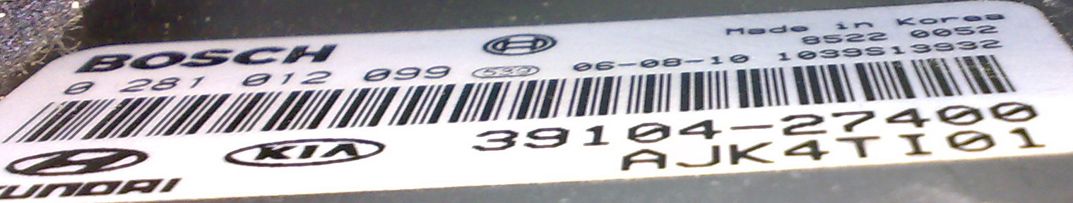

sotyi Опубликовано 21 апреля, 2012 Поделиться Опубликовано 21 апреля, 2012 Такой вот ЭБУ у меня (см. фото). Подскажите, какая там прошивка? Ссылка на комментарий Поделиться на другие сайты Поделиться

kalina Опубликовано 8 июня, 2012 Поделиться Опубликовано 8 июня, 2012 Так спрашивать можно по разному. Напиши хотя бы все что на блоке написано или фото выложи Быстрее будет. А так лично мне не понятно на механике или автомате.Да и софтов там минимум пять.Какой у тебя? Ссылка на комментарий Поделиться на другие сайты Поделиться

volk67 Опубликовано 13 июня, 2012 Поделиться Опубликовано 13 июня, 2012 Ребят может кто поделится прошивкой на Kia Cerato 2006г механика дв.1,6,105 л,смешанный режим 10 л на 100,может есть что,чтоб убавить аппетит без потери мощности,фото мозгов прикреплено,если я не ошибся Ссылка на комментарий Поделиться на другие сайты Поделиться
