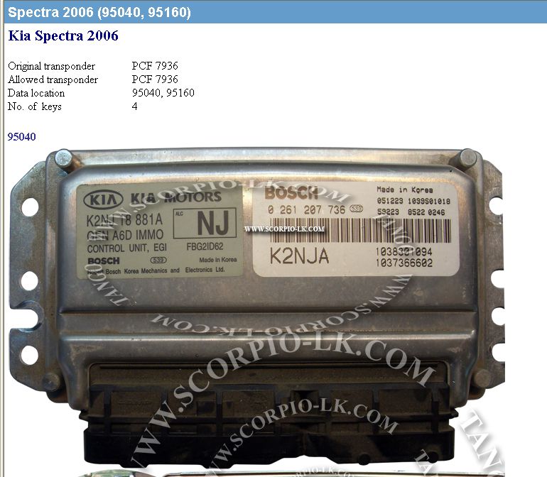

aonuchin Опубликовано 26 февраля, 2013 Поделиться Опубликовано 26 февраля, 2013 прошивки на киа спектра http://turbobit.net/qbzx033egq7k.html Файл не найден. Возможно он был удален. У меня Спектра 2006 Кондей, МКПП, была прошивка FBG2ID62 -> Поставил FBG2ID62_DYNAMIC с помощью такого адаптера http://www.auto-bk.ru/forum/topic/34222/ Беспокоил высокий расход, 17 Литров/100км (город короткие поездки + прогрев), проверил все датчики, заменил свечи и фильтры, расход не изменился. После прошивки тянуть стала ощутимо лучше, понаблюдаем за расходом. Ссылка на комментарий Поделиться на другие сайты Поделиться
