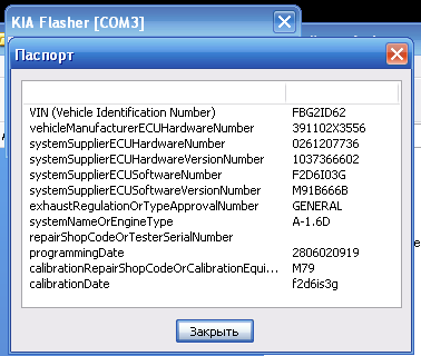

Marlboro Опубликовано 23 ноября, 2013 Поделиться Опубликовано 23 ноября, 2013 Приветствую, господа. Сразу к делу, владею Kia Spectra 1,6 2007 года издания, ДАД, механика и никакого кондиционера. Прикупил на алиекспрессе К-лайн адаптер, воткнулся в диагностическую колодку, считал паспортные данные киа флешером, получила данные приведённые на скриншоте. Хотел бы попробовать залить прошу пободрее да поекономичнее (ну всё как в сказке). Так понимаю, что из заводских стоковых у меня самая последняя под мою конфигурацию, остаётся только тюнинговые лить. Как мне обратиться к г-ну Ледоколу и какие данные ему предоставить для приобретения верной проши. Работает ли Ледокол с единоличными приобретателями, и к какому порядку цен приготовитсья? Ссылка на комментарий Поделиться на другие сайты Поделиться

Marlboro Опубликовано 24 ноября, 2013 Поделиться Опубликовано 24 ноября, 2013 Т.е. насколько я понимаю мой вариант - FBG2ID62 KIA(k2NJA) Spectra 1.6 EURO-3. k2NJA - это как раз версия прошивки? Насколько я понял, текущую прошивку через ОБД колодку забэкапить не представляется возможным, необходимо снятие блока и работа с паяльником. Ссылка на комментарий Поделиться на другие сайты Поделиться
aleks-ua Опубликовано 24 ноября, 2013 Поделиться Опубликовано 24 ноября, 2013 1.Да 2.Все можно через розетку. Ссылка на комментарий Поделиться на другие сайты Поделиться
Marlboro Опубликовано 24 ноября, 2013 Поделиться Опубликовано 24 ноября, 2013 (изменено) И пожалуй последний вопрос, из приведённого мной скриншото однозначно ясно что у меня блок FBG2ID62 KEFICO? Просто как то крайне не хотелось бы обездживиживания машины в результате. И я так понимаю приобретать прошивку сейчас можно смело тут - http://motor-chip.ru...ki-kia/spectra/. Кроме того есть ли отличия Евро2 Евро3, тип кпп я так понимаю не важен как и наличие кондиционера, принципиальные отличия ДАД или ДМРВ? Изменено 24 ноября, 2013 пользователем Marlboro Ссылка на комментарий Поделиться на другие сайты Поделиться
aleks-ua Опубликовано 24 ноября, 2013 Поделиться Опубликовано 24 ноября, 2013 Или тут http://www.auto-bk.ru/forum/user/2484/ FBG2ID62 это же ваша комплектация, отличие только в Е2 то есть о второй ДК и кат можно удалить. Ссылка на комментарий Поделиться на другие сайты Поделиться
