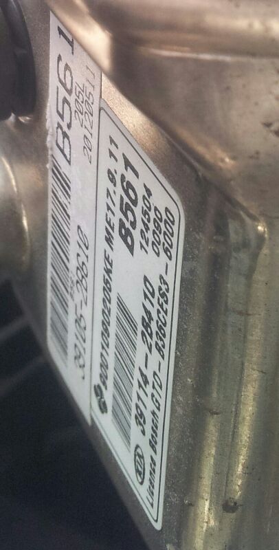

Fedik Опубликовано 11 апреля, 2014 Поделиться Опубликовано 11 апреля, 2014 (изменено) День добрый, братья! Приобрела жена KIA VENGA 2012 года выпуска 1.6л. 124 лошади автомат. Нет ли у кого прошивки на этот аппарат а то евро 5 это просто жесть как тупит на второй передаче. Блок насколько я понял там Bosch ME 17/9/11(12) Изменено 11 апреля, 2014 пользователем Fedik Ссылка на комментарий Поделиться на другие сайты Поделиться
Pavel_4uv Опубликовано 11 апреля, 2014 Поделиться Опубликовано 11 апреля, 2014 там несколько вариантов НЕвзаимозаменяемых софтов Ссылка на комментарий Поделиться на другие сайты Поделиться
xavit Опубликовано 11 апреля, 2014 Поделиться Опубликовано 11 апреля, 2014 Паспорт эбу нужно выкладывать так вам не кто не поможет Ссылка на комментарий Поделиться на другие сайты Поделиться
Fedik Опубликовано 11 апреля, 2014 Поделиться Опубликовано 11 апреля, 2014 Может кто уже спотыкался об венгу? Обычным адаптером к лини я увижу паспорт флешером? С акцентом просто не было проблем а тут и инфы та толком нет в инете.... Ссылка на комментарий Поделиться на другие сайты Поделиться
Pavel_4uv Опубликовано 11 апреля, 2014 Поделиться Опубликовано 11 апреля, 2014 работает данный блок по кану. паспорт можно посмотреть сканером, лаунч точно показывает. для записи адаптер J2534+загрузчик с соответствующим модулем. найти спеца для одной машины выйдет дешевле. Ссылка на комментарий Поделиться на другие сайты Поделиться
