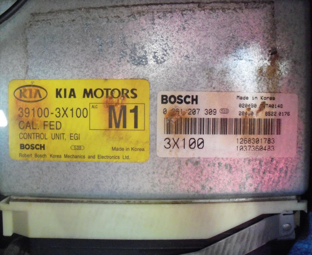

Smirnof Опубликовано 28 июля, 2014 Поделиться Опубликовано 28 июля, 2014 Добрый день всем! Коллеги подскажите, как удалить катализатор и соответственно ДК2, программно в таком блоке. KIA Sportage 2002 г.в. МКПП. Может кто прошивкой поделится. Или только эмулятор ставить? Если да, то какой? С заранее благодарен! Ссылка на комментарий Поделиться на другие сайты Поделиться
