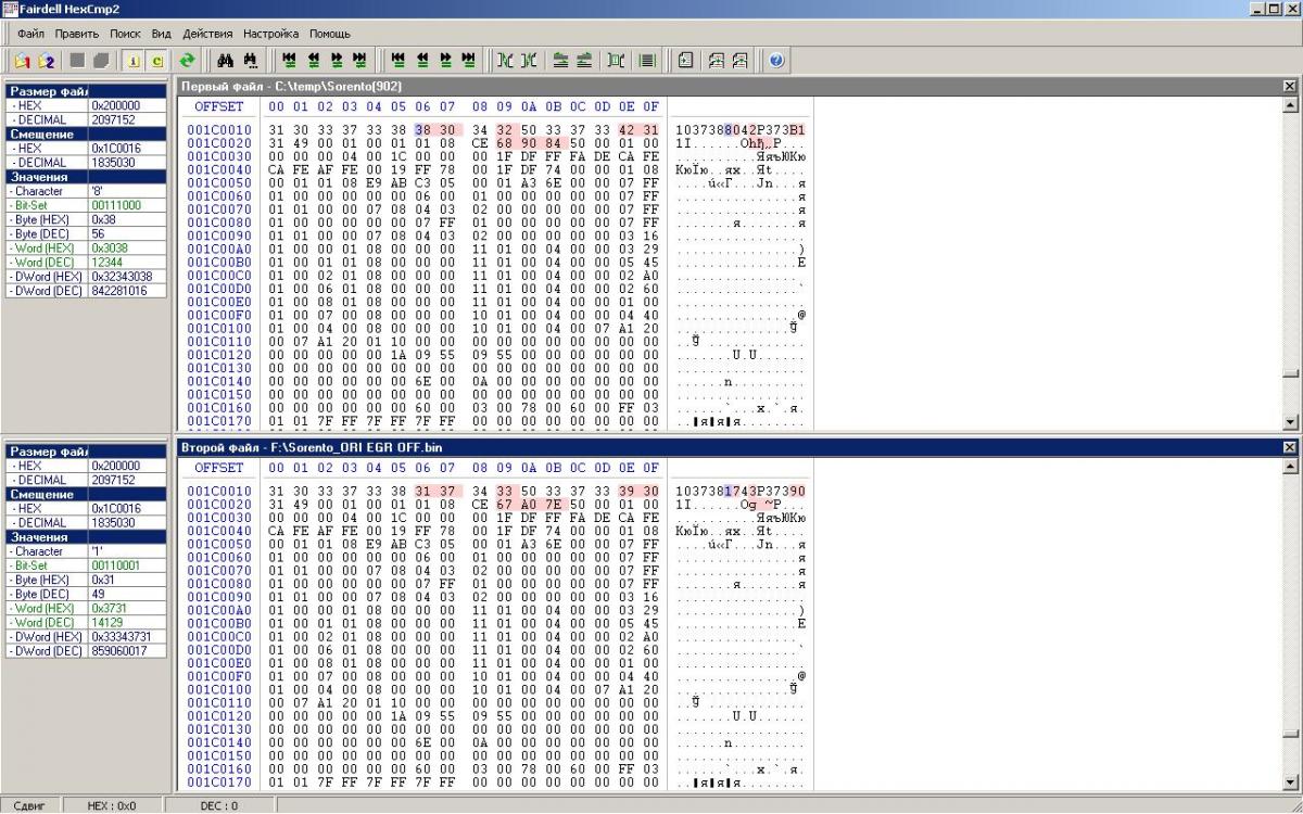

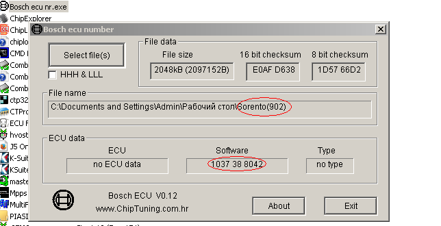

aleks-ua Опубликовано 20 марта, 2015 Поделиться Опубликовано 20 марта, 2015 Ну И? Там еще и егр офф есть. у него SW:1037388042 вот я и дал, что не так? Ссылка на комментарий Поделиться на другие сайты Поделиться
8k65m Опубликовано 20 марта, 2015 Поделиться Опубликовано 20 марта, 2015 (изменено) ...... у него SW:1037388042 вот я и дал, что не так? Я не уверен, что нет ошибки с SW. Изменено 20 марта, 2015 пользователем 8k65m Ссылка на комментарий Поделиться на другие сайты Поделиться
aleks-ua Опубликовано 20 марта, 2015 Поделиться Опубликовано 20 марта, 2015 Думая я не ошибся, а вот у Вас какого хера открыто егр OFF. Вот так и блоки ложатся по розетке. Ссылка на комментарий Поделиться на другие сайты Поделиться

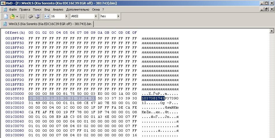

aleks-ua Опубликовано 20 марта, 2015 Поделиться Опубликовано 20 марта, 2015 (изменено) Вопрос к lis@a речь о том же соренто что в посте 1145 или 1154 ? тогда лучше считать еепром, там видно какой софт должен быть потому как пост 1145 прошивка 1037 38 1743, а Sorento(902) это 1037 38 8042 Изменено 20 марта, 2015 пользователем aleks-ua Ссылка на комментарий Поделиться на другие сайты Поделиться

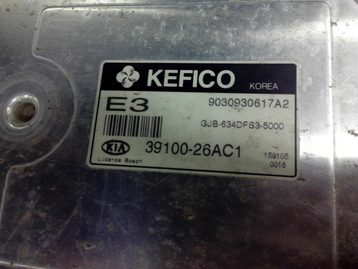

Smirnof Опубликовано 22 марта, 2015 Поделиться Опубликовано 22 марта, 2015 (изменено) Всем привет! Подскажите пожалуйста это блок Bosh 7.9.8 ? Обычно на стикере внизу пишут М 7.9.8, а тут нет ничего. Это с Kio Rio 1.4L 2006 г.в. МКПП. Если это Bosh 7.9.8, то можно залить калибры GJB-634DFS3-5000 или надо именно по номеру софта прошивку подбирать. На стикере, я так понял номера софта нет и надо смотреть через диагнозу. Изменено 22 марта, 2015 пользователем Smirnof Ссылка на комментарий Поделиться на другие сайты Поделиться
aleks-ua Опубликовано 22 марта, 2015 Поделиться Опубликовано 22 марта, 2015 Это 7.9.8 GJB-634DFS3-5000 это и есть софт, можно и другой но лить только фулл . Ссылка на комментарий Поделиться на другие сайты Поделиться
Smirnof Опубликовано 22 марта, 2015 Поделиться Опубликовано 22 марта, 2015 Спасибо большое за помощь!!! Ссылка на комментарий Поделиться на другие сайты Поделиться
