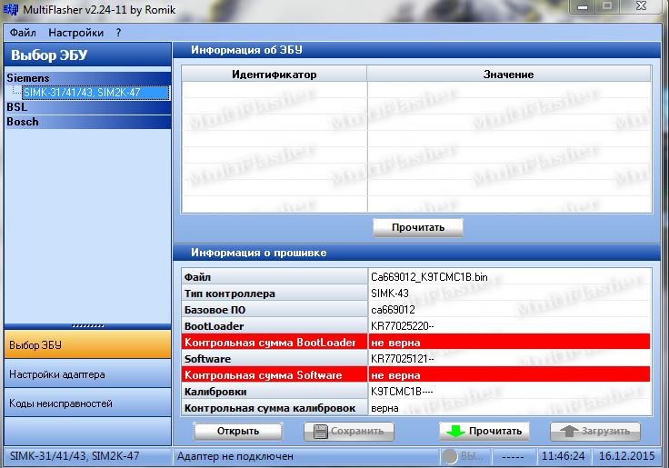

svktaurus Опубликовано 16 декабря, 2015 Поделиться Опубликовано 16 декабря, 2015 Kia sportage (KM) 2009г 2.0 МТ simk43, выскакивает ошибка P0605. Заливаю ломанным ChipLoader 1.97. Может Криво считал? Ca669012_K9TCMC1B.bin Ссылка на комментарий Поделиться на другие сайты Поделиться
groover Опубликовано 16 декабря, 2015 Поделиться Опубликовано 16 декабря, 2015 (изменено) Битая прошивка. Именно такой нет, есть предыдущая, но они совместимы. Но нужно перенести данные от иммо ручками в хексе. Иначе не заведётся. ca669012_K9TCMC1A_Stok.rar Изменено 16 декабря, 2015 пользователем groover Ссылка на комментарий Поделиться на другие сайты Поделиться
svktaurus Опубликовано 16 декабря, 2015 Поделиться Опубликовано 16 декабря, 2015 Битая прошивка. 111.JPG Спасибо. подойдет софт от CA663056 Ссылка на комментарий Поделиться на другие сайты Поделиться

groover Опубликовано 16 декабря, 2015 Поделиться Опубликовано 16 декабря, 2015 Нет. Совместимость только в пределах версии софта, т.е. в пределах ca669012 Ссылка на комментарий Поделиться на другие сайты Поделиться
