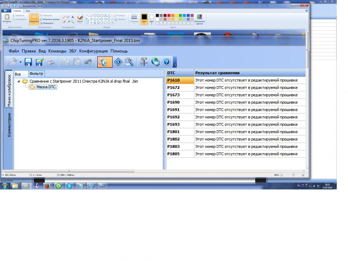

тас Опубликовано 25 июля, 2016 Поделиться Опубликовано 25 июля, 2016 (изменено) https://cloud.mail.ru/public/fQy3/5mb46FukA держите кому интересно за коректность работы не ручаюсь сутки простояла прошивка сношу пробую другую на форум залить неполучилось несмог разобраться Калибровки не меняны, а маска отличается от прошивки 11 года Изменено 25 июля, 2016 пользователем тас Ссылка на комментарий Поделиться на другие сайты Поделиться
kreker Опубликовано 25 июля, 2016 Поделиться Опубликовано 25 июля, 2016 Калибровки не меняны, а маска отличается от прошивки 11 года спасибо ну собственоо машина не едет, тупо провалы убраны и нет подёма оборотов при включение вентилятора и не не стабильна когда трогаюсь очень подозрительно Ссылка на комментарий Поделиться на другие сайты Поделиться
тас Опубликовано 25 июля, 2016 Поделиться Опубликовано 25 июля, 2016 думаю прошивка не причем - а вот с массами заняться не мешало бы . Ссылка на комментарий Поделиться на другие сайты Поделиться
kreker Опубликовано 25 июля, 2016 Поделиться Опубликовано 25 июля, 2016 (изменено) думаю прошивка не причем - а вот с массами заняться не мешало бы . имеети ввиду на двигатель и кузов от акума сейчас поменял прошу всё норм стало подьём есть компенсирует нагрузку на двигатель да и чувствуется что подругому себя ведёт двигатель поставил Startpower 2011 Спектра K2NJA sl drop final Изменено 25 июля, 2016 пользователем kreker Ссылка на комментарий Поделиться на другие сайты Поделиться
Таёжник Опубликовано 25 июля, 2016 Поделиться Опубликовано 25 июля, 2016 ...маска отличается.. . Я потом тебе расскажу в чем там фишка тех масок. Если захочешь. ))) Ссылка на комментарий Поделиться на другие сайты Поделиться
