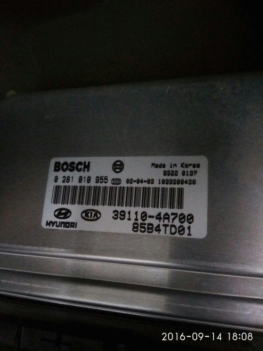

alexs34 Опубликовано 15 сентября, 2016 Поделиться Опубликовано 15 сентября, 2016 Kia Sorento 2.5 2002 год, 1037363890 дизель, с мех. клапанном ЕГР Sorento 2.5 2002г дизель B265_V2185_1037363890_0281010955.binПолучение информации... Ссылка на комментарий Поделиться на другие сайты Поделиться
