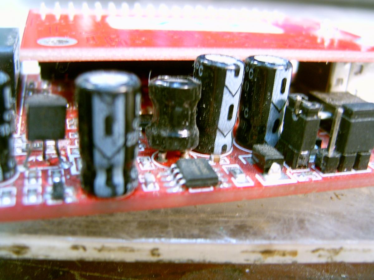

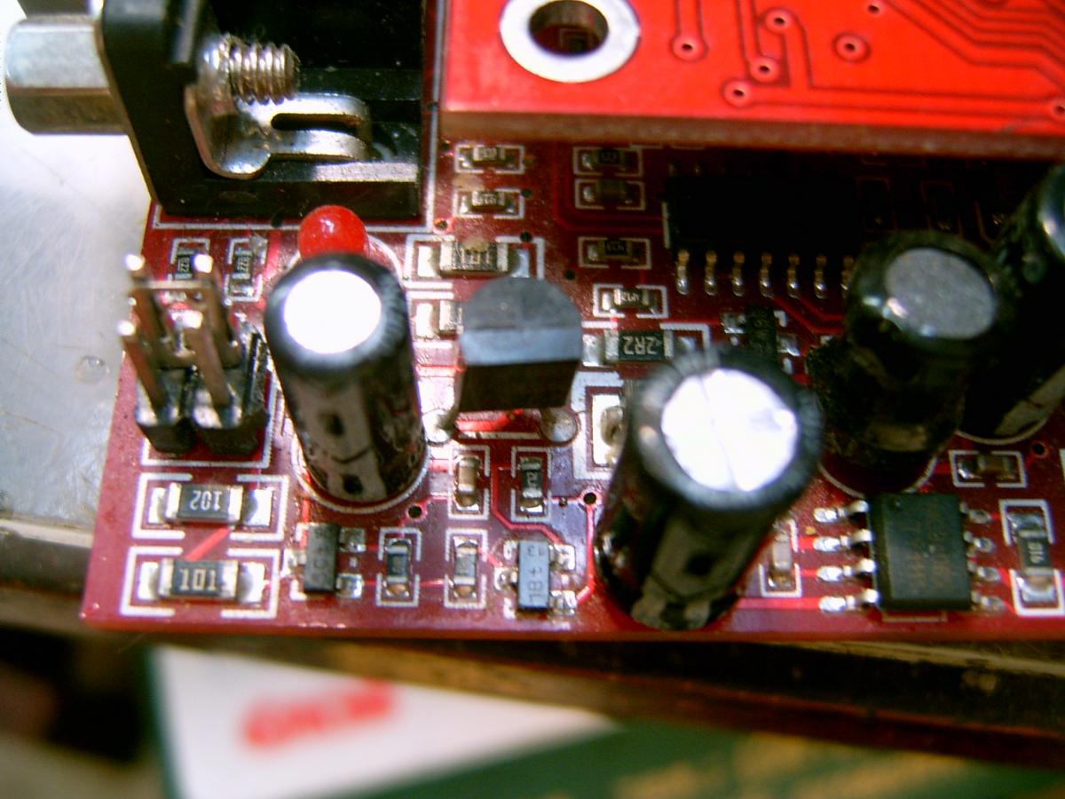

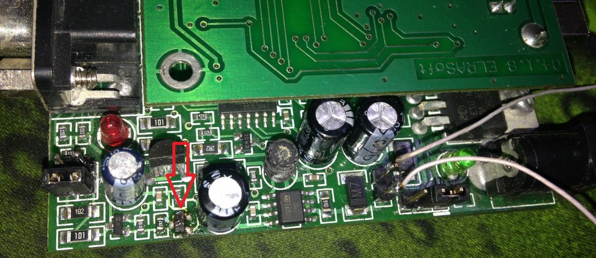

astronom Опубликовано 30 августа, 2015 Поделиться Опубликовано 30 августа, 2015 Принесли ориг UPA на ремонт. Нужна маркировка транзистора Ссылка на комментарий Поделиться на другие сайты Поделиться
smrodo Опубликовано 1 сентября, 2015 Поделиться Опубликовано 1 сентября, 2015 транзистор n-p-n Ссылка на комментарий Поделиться на другие сайты Поделиться
Роман_77__ Опубликовано 1 сентября, 2015 Поделиться Опубликовано 1 сентября, 2015 транзистор n-p-n Я смотрю там катушечке что то поплохело на фотке Ссылка на комментарий Поделиться на другие сайты Поделиться
smrodo Опубликовано 1 сентября, 2015 Поделиться Опубликовано 1 сентября, 2015 (изменено) Напугал . Не , все нормально . На фото смотрится как оплавилась . Изменено 1 сентября, 2015 пользователем smrodo Ссылка на комментарий Поделиться на другие сайты Поделиться
