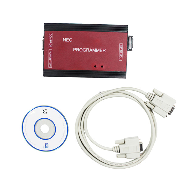

GadskiyPapa Опубликовано 12 сентября, 2011 Автор Поделиться Опубликовано 12 сентября, 2011 Да уже заказал nec programmer.....всё по 1 рисунку делается ....тока идти недели 2-3 будет. Ссылка на комментарий Поделиться на другие сайты Поделиться

GadskiyPapa Опубликовано 6 октября, 2011 Автор Поделиться Опубликовано 6 октября, 2011 купил nec programmer 5 минут паялся -встроенными кальками всё оч быстро сделал - всем спасибо за помощь . Ссылка на комментарий Поделиться на другие сайты Поделиться
Villainius Опубликовано 6 октября, 2011 Поделиться Опубликовано 6 октября, 2011 купил nec programmer 5 минут паялся -встроенными кальками всё оч быстро сделал - всем спасибо за помощь . такой покупал? Ссылка на комментарий Поделиться на другие сайты Поделиться
GadskiyPapa Опубликовано 7 октября, 2011 Автор Поделиться Опубликовано 7 октября, 2011 (изменено) его))))) Функционал у него сильно ограниченный, но мне хватило))))Качество сборки тож так себе )))в выхи буду дорабатывать. сделал панельку с разборкой и пайкой за 10 минут , из недостатков тока то что комовый))) и с внешним питанием. Изменено 7 октября, 2011 пользователем GadskiyPapa Ссылка на комментарий Поделиться на другие сайты Поделиться
powernil Опубликовано 9 октября, 2011 Поделиться Опубликовано 9 октября, 2011 его))))) Функционал у него сильно ограниченный Нормальный у него функционал А вы наверно хотели чтобы он за такие деньги делал через точку DIAG по трем проводам? Ссылка на комментарий Поделиться на другие сайты Поделиться
GadskiyPapa Опубликовано 9 октября, 2011 Автор Поделиться Опубликовано 9 октября, 2011 (изменено) Напротив - я остался им доволн)))) окупился с 1 машины))) и теперь есть в арсенале))) Изменено 9 октября, 2011 пользователем GadskiyPapa Ссылка на комментарий Поделиться на другие сайты Поделиться
oleg358 Опубликовано 10 октября, 2011 Поделиться Опубликовано 10 октября, 2011 Напротив - я остался им доволн)))) окупился с 1 машины))) и теперь есть в арсенале))) Хороший инструмент! Когда-то сам собирал, потом ещё купил, теперь два в арсенале))) Ссылка на комментарий Поделиться на другие сайты Поделиться
GadskiyPapa Опубликовано 11 октября, 2011 Автор Поделиться Опубликовано 11 октября, 2011 Ага , в принципе простой - как пришёл - сразу пропаял - узкоглазые чёта в моём случае припоя зажали)))) Ссылка на комментарий Поделиться на другие сайты Поделиться
