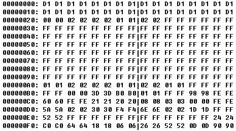

samopal Опубликовано 24 августа, 2010 Поделиться Опубликовано 24 августа, 2010 Ребята.. кое как виллем прогом прочитал прошивку 93s56 (надо замкнуть толи 5+7 толи 6+8... точно не помню..) вот прочитаный дамп.. тут гдето 428 тысяч пробега... не поможете поправить на 290000 ? =\.... Ссылка на комментарий Поделиться на другие сайты Поделиться
samopal Опубликовано 24 августа, 2010 Поделиться Опубликовано 24 августа, 2010 Оригинальная прошивка из 93S56 и как тут пробег изменить? =\ Ссылка на комментарий Поделиться на другие сайты Поделиться

chek Опубликовано 24 августа, 2010 Поделиться Опубликовано 24 августа, 2010 Судя по дампу ,две первых строки и там далеко не 400хххх. Тут на форуме куча кальков,ленивый только не попробует поправить. Ссылка на комментарий Поделиться на другие сайты Поделиться
samopal Опубликовано 24 августа, 2010 Поделиться Опубликовано 24 августа, 2010 пасибо конечно... но дело в том что во всех кальках написано про 93c56 в моём случае 93s56 я вот смотрю свой оригинальный дамп.... генерю свой оригинальный пробег в кальке...и подбираю так по всем моделям... =\ шиш... нигде не сходится.... =( даж и незнаю что делать и Tachosoft пробовал... и Licznik..... Ссылка на комментарий Поделиться на другие сайты Поделиться

autodamp Опубликовано 25 августа, 2010 Поделиться Опубликовано 25 августа, 2010 В 24.08.2010 в 17:56, samopal сказал: пасибо конечно... но дело в том что во всех кальках написано про 93c56 в моём случае 93s56 я вот смотрю свой оригинальный дамп.... генерю свой оригинальный пробег в кальке...и подбираю так по всем моделям... =\ шиш... нигде не сходится.... =( даж и незнаю что делать и Tachosoft пробовал... и Licznik..... Судя по внешнему виду твоего дампа, он считан в 8-ми битном режиме. В данном щитке ЕЕПРОМ включена в 16 битном режиме, а это означает, что пересчитать ты эту лабуду не сможешь, а если попытаешься еще и записать, то получишь, судя по твоему опыту - геморой на свою голову. Ссылка на комментарий Поделиться на другие сайты Поделиться
samopal Опубликовано 25 августа, 2010 Поделиться Опубликовано 25 августа, 2010 мне её перечитать в 16-и битном режиме? Ссылка на комментарий Поделиться на другие сайты Поделиться
