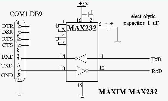

samopal Опубликовано 25 августа, 2010 Поделиться Опубликовано 25 августа, 2010 (изменено) Лан кароч всем спасибо за помощ....... А теперь у кого проблемы такие же как были у меня.... Пробег в этой приборке меняется через сервисный разъём на задней стороне приборки... (4 контактика) Адаптер: Что нужно: подпаяться к этим пинам адаптером запустить прогу изменить пробег.... Распиновка: Всё что нужно включая эти картинки и подробное описание работы программы и сама программа есть в архиве ТУТ Программа позволяет работать не только с пробегом, но и с прошивкой в целом... подробнее читайте в мануале к программе внутри архива. Изменено 25 августа, 2010 пользователем samopal 2 Ссылка на комментарий Поделиться на другие сайты Поделиться

EVGEN777 Опубликовано 17 декабря, 2017 Поделиться Опубликовано 17 декабря, 2017 В 25.08.2010 в 19:47, samopal сказал: Лан кароч всем спасибо за помощ....... А теперь у кого проблемы такие же как были у меня.... Пробег в этой приборке меняется через сервисный разъём на задней стороне приборки... (4 контактика) сервисный разъём на плате.JPG Адаптер: адаптер.JPG Что нужно: подпаяться к этим пинам адаптером запустить прогу изменить пробег.... Распиновка: распиновка разъёма.JPG Всё что нужно включая эти картинки и подробное описание работы программы и сама программа есть в архиве ТУТ Программа позволяет работать не только с пробегом, но и с прошивкой в целом... подробнее читайте в мануале к программе внутри архива. ссылочку можно? или обновить или другую что то не выходит перейти.. Ссылка на комментарий Поделиться на другие сайты Поделиться
