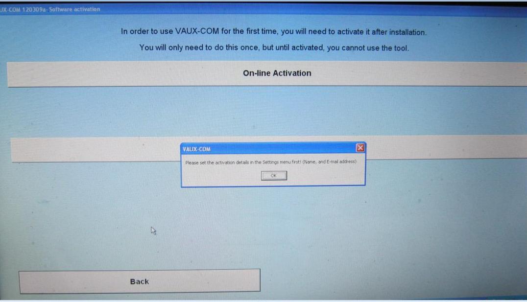

vitas 555 Опубликовано 7 июля, 2015 Поделиться Опубликовано 7 июля, 2015 А-а-а-ааа..... ты о этом..))) А я думаю что за ключ? А для какой версии проги? Если просит ключ, то это это офф версия, и ключи только у автора. Поподробнее опишу. Установил прогу VAUX-COM 120309a+131223d. обновил прибор op-com до версии 1.59. Открываю прогу во вкладке диагностик просят зарегится он-лайн или оф-лайн, нажимаю он лайн пишу имя и mail. прога закрывается и все больше не запускается до перезагрузки компа. Может подскажите, как ей пользоваться без регистрации. Ссылка на комментарий Поделиться на другие сайты Поделиться
vitas 555 Опубликовано 7 июля, 2015 Поделиться Опубликовано 7 июля, 2015 Погуглив интернет, ситуация стала прояснятся. Люди пишут ,что дело все в драйвере для китайского op-com, нужно УСТАНОВИТЬ правильный FTDI драйвер. тогда и прога возможн о не будет требовать активации. Пока такие дрова не нашел.... Ссылка на комментарий Поделиться на другие сайты Поделиться

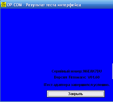

052 Опубликовано 4 октября, 2015 Поделиться Опубликовано 4 октября, 2015 (изменено) Обновил на 1.60 . OCFlash.zip Изменено 4 октября, 2015 пользователем 052 Ссылка на комментарий Поделиться на другие сайты Поделиться

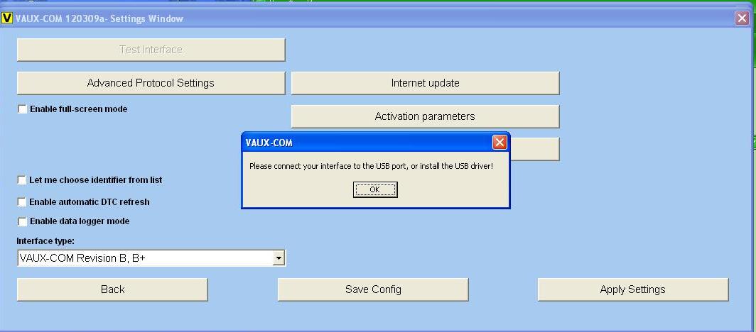

Alex64 Опубликовано 10 ноября, 2015 Поделиться Опубликовано 10 ноября, 2015 Установил на 1.60. Старая прога адаптер видит. Новая не видит. Почитал тему на рутрекере, удалил драйвера. Ставлю заново, просит файл OPCOMUSB, указываю со старой проги, т.к. в новой его нет, опять не видит адаптера. Как запустить? И еще с активацией как поступить? Ссылка на комментарий Поделиться на другие сайты Поделиться

Serga Опубликовано 10 ноября, 2015 Поделиться Опубликовано 10 ноября, 2015 Держи Спасибо огромное! Фтди прошил,епт файлом.Дрова почему то не встают на ФТди оп-комовские..на ХР.Не помню раньше какую версию ставил или на старую откатывал.Нету случаем? Ссылка на комментарий Поделиться на другие сайты Поделиться
LAIN-TIAN Опубликовано 10 ноября, 2015 Поделиться Опубликовано 10 ноября, 2015 И еще с активацией как поступить? У меня такое было как на первой картинке.я ставил диск.который приехал со сканером и указывал на него и всё.драйвера устанавливались. Ссылка на комментарий Поделиться на другие сайты Поделиться
Serga Опубликовано 11 ноября, 2015 Поделиться Опубликовано 11 ноября, 2015 (изменено) Драйвер ор-сом v2 так и висит в диспечере..не хочет устанавливаться.Получилось один раз только его установить,с отключением проверки цифровой подписи драйверов.Один адаптер успел перешить.После этого еще раз уже не смог установить.сколько я не пытался.Что еще можно попытаться сделать? Изменено 11 ноября, 2015 пользователем Serga Ссылка на комментарий Поделиться на другие сайты Поделиться
Serga Опубликовано 11 ноября, 2015 Поделиться Опубликовано 11 ноября, 2015 (изменено) Продолжаю дальше.. В диспечере задач как оказалось,при подключении оп- кома устанавливаются аж целых три драйвера составного юсби устройства.Так вот два из них я отключил.Одно устройство оставил.Передернул шнурок и драйвер оп кома встал как контроллер юсби.Перешил опять ФТДИ мпрогом и РIC на 1.60 .Запустил прогу,релюшки щелкают при выборе,должно все работать.Еще раз спасибо за файлы oleg12345 Изменено 11 ноября, 2015 пользователем Serga Ссылка на комментарий Поделиться на другие сайты Поделиться
