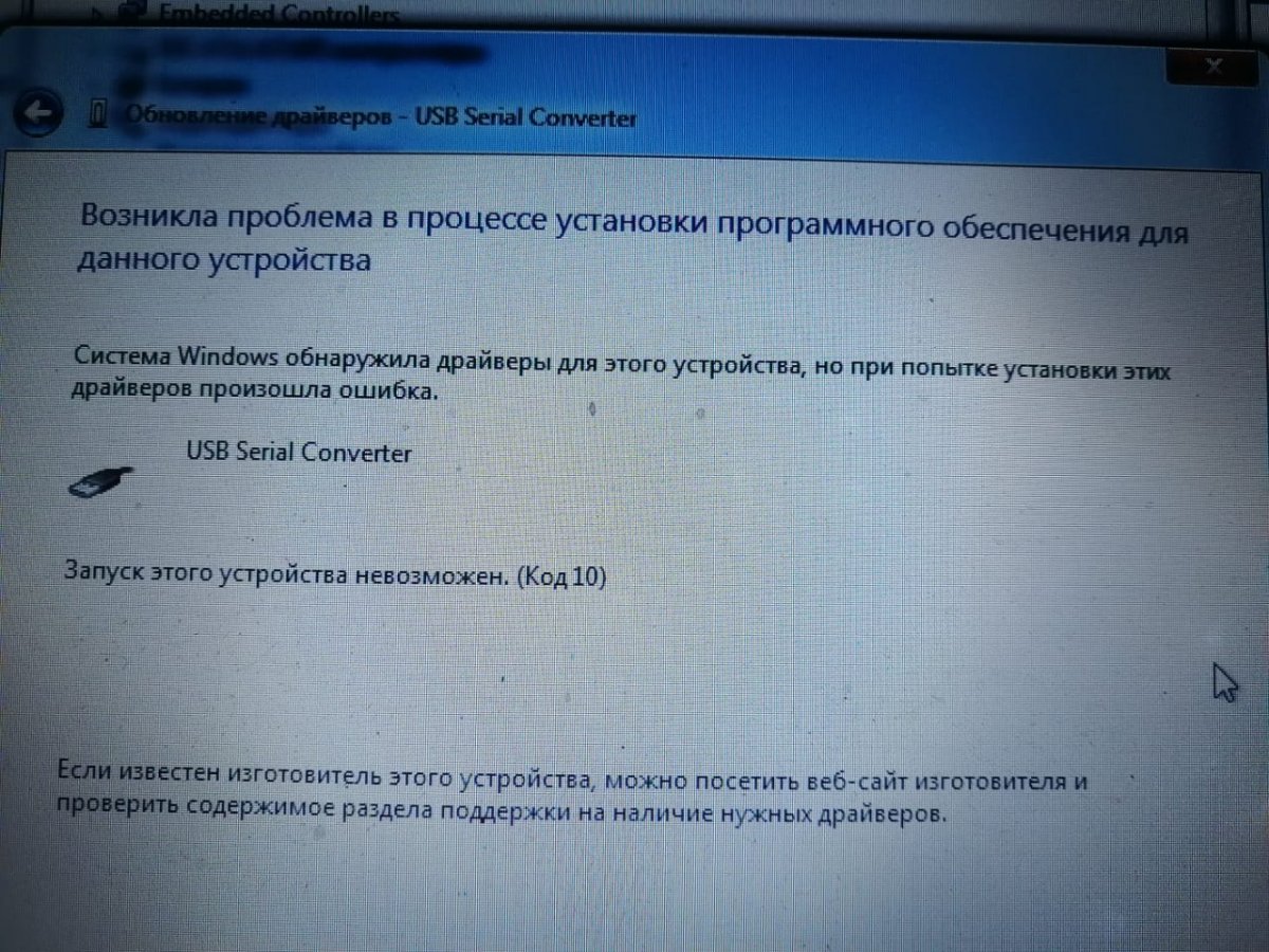

fredddik Опубликовано 10 января, 2020 Поделиться Опубликовано 10 января, 2020 Доброго времени суток.Проблема с установкой драйверов на op-com, при установке драйверов происходит ошибка 10 Ссылка на комментарий Поделиться на другие сайты Поделиться
LAIN-TIAN Опубликовано 10 января, 2020 Поделиться Опубликовано 10 января, 2020 В 10.01.2020 в 12:07, fredddik сказал: Доброго времени суток.Проблема с установкой драйверов на op-com, при установке драйверов происходит ошибка 10 Показать Какая windows у Вас установлена? 1 Ссылка на комментарий Поделиться на другие сайты Поделиться
fredddik Опубликовано 10 января, 2020 Поделиться Опубликовано 10 января, 2020 win7 64 Ссылка на комментарий Поделиться на другие сайты Поделиться
LAIN-TIAN Опубликовано 10 января, 2020 Поделиться Опубликовано 10 января, 2020 Может я ошибаюсь.но мне кажется драйвер там под вин-32 Ссылка на комментарий Поделиться на другие сайты Поделиться
fredddik Опубликовано 10 января, 2020 Поделиться Опубликовано 10 января, 2020 скорее всего так и есть,где найти дрова под 64? Кучу перекачал,под 64 не нашел Ссылка на комментарий Поделиться на другие сайты Поделиться
LAIN-TIAN Опубликовано 10 января, 2020 Поделиться Опубликовано 10 января, 2020 Легче вин 32 установить. Ссылка на комментарий Поделиться на другие сайты Поделиться
