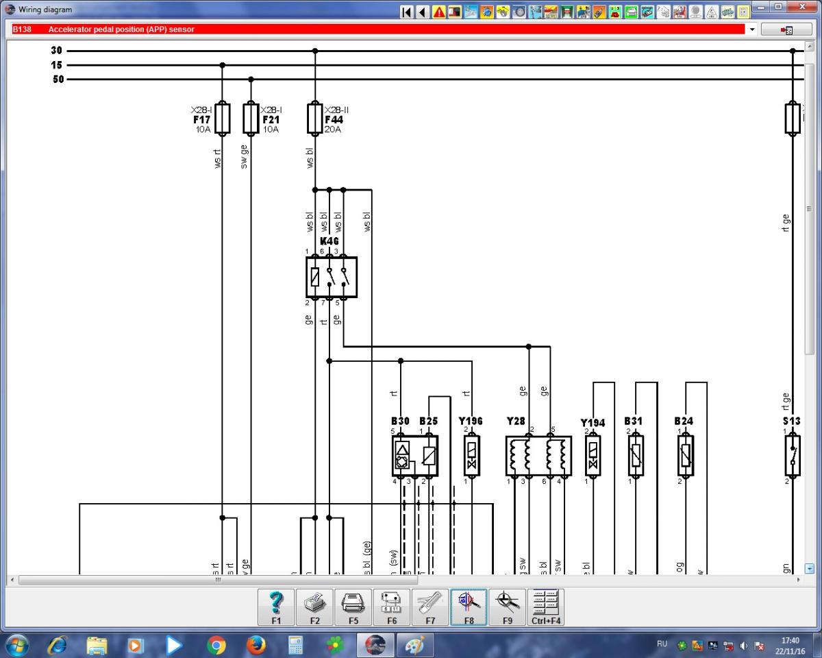

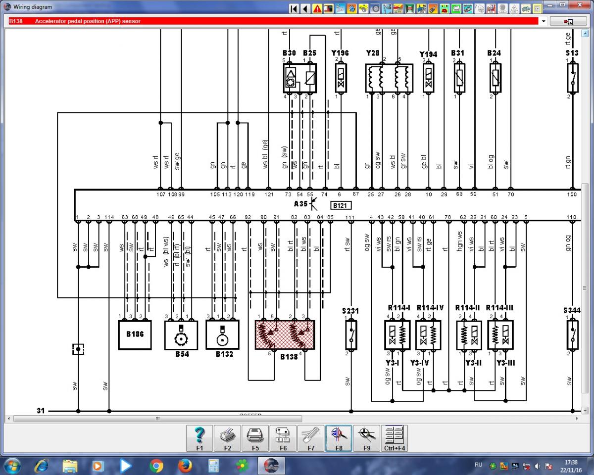

Valerich Опубликовано 22 ноября, 2016 Поделиться Опубликовано 22 ноября, 2016 Помогите с распиновкой Nissan Almera N16 2.2 дизель мотор yd22ddt. Это Nissan Almera - 2003-2006 YD22DDT 2.2L dCi 122л.с. Ссылка на комментарий Поделиться на другие сайты Поделиться

sdgalex Опубликовано 25 ноября, 2016 Поделиться Опубликовано 25 ноября, 2016 Это Nissan Almera - 2003-2006 YD22DDT 2.2L dCi 122л.с. Спасибо за схему, разобрался, пропало питание на 107 и 108 ножках.. Ссылка на комментарий Поделиться на другие сайты Поделиться
