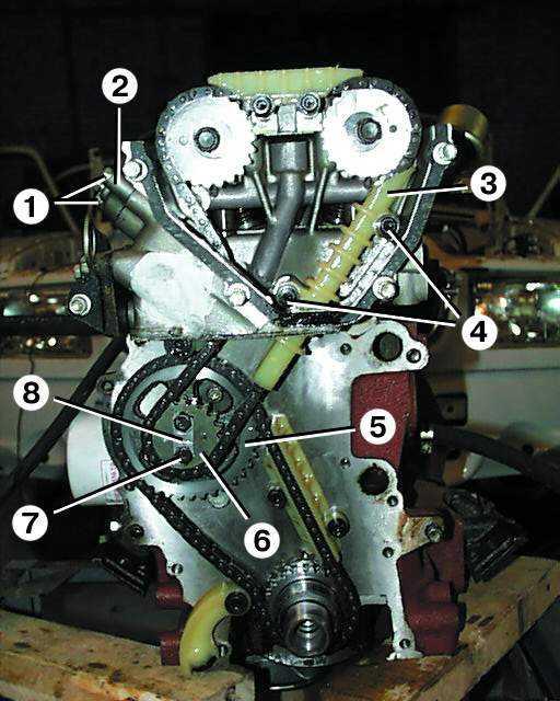

snacker Опубликовано 13 апреля, 2009 Автор Поделиться Опубликовано 13 апреля, 2009 Спасибо! Все вроде сделал, только вот не получилось с башмаками на звездочки махнуть, купил цепи и башмаки к ним, а если к этим купленным цепям звездочки брать - то обходятся в полторушку. Есть проблема! - собрал как указанно в книге !!!! да и на сайте нашел метод сборки, вот точное место откуда брал сборку http://gaz3110.ru/31105/70.htm Вопросы: (по ссылке. шаг 23 (долго искал эту метку на блоке целиндров - она - это небольшое углубление в виде "как будто сверлом засверлили"?)) я так понимаю что если воткнуть отвертку или шпильку, то она пройдет в зведочке между зубцами а риска будет показывать на отвертку или шпильку ? (я сделал именно так - риски совпали), на колен волу то же установил в В.М.Т. !!! Промежуточный вал обязательно должен быть в определенном положении, или это в общем-то не важно ? выставил распред/валы собрал - не заводиться !!! Что то долго ковырялся в результате сбил распред/валы. Как мне теперь не снимая Шкива и Передней крышки блока цилиндров найти В.М.Т чтобы выставить распред/валы ??? Да, пару раз было что начинала схватывать (но так и не схватила) - это наверное точно говорит о том что метки распред/валов неверные.? Ссылка на комментарий Поделиться на другие сайты Поделиться
snacker Опубликовано 13 апреля, 2009 Автор Поделиться Опубликовано 13 апреля, 2009 На этом фото как должно быть! но возникает вопрос, на нем на промежуточном вале риска стоит не на "5часов" а на "3" - Что это за ерунда такая ? Ссылка на комментарий Поделиться на другие сайты Поделиться
кудым Опубликовано 13 апреля, 2009 Поделиться Опубликовано 13 апреля, 2009 Не обращай на промежуточный внимание,главное метка КВ и 2-хРВ,выставь и проверни 360гр(оборот КВ) и проверь метки. Ссылка на комментарий Поделиться на другие сайты Поделиться
