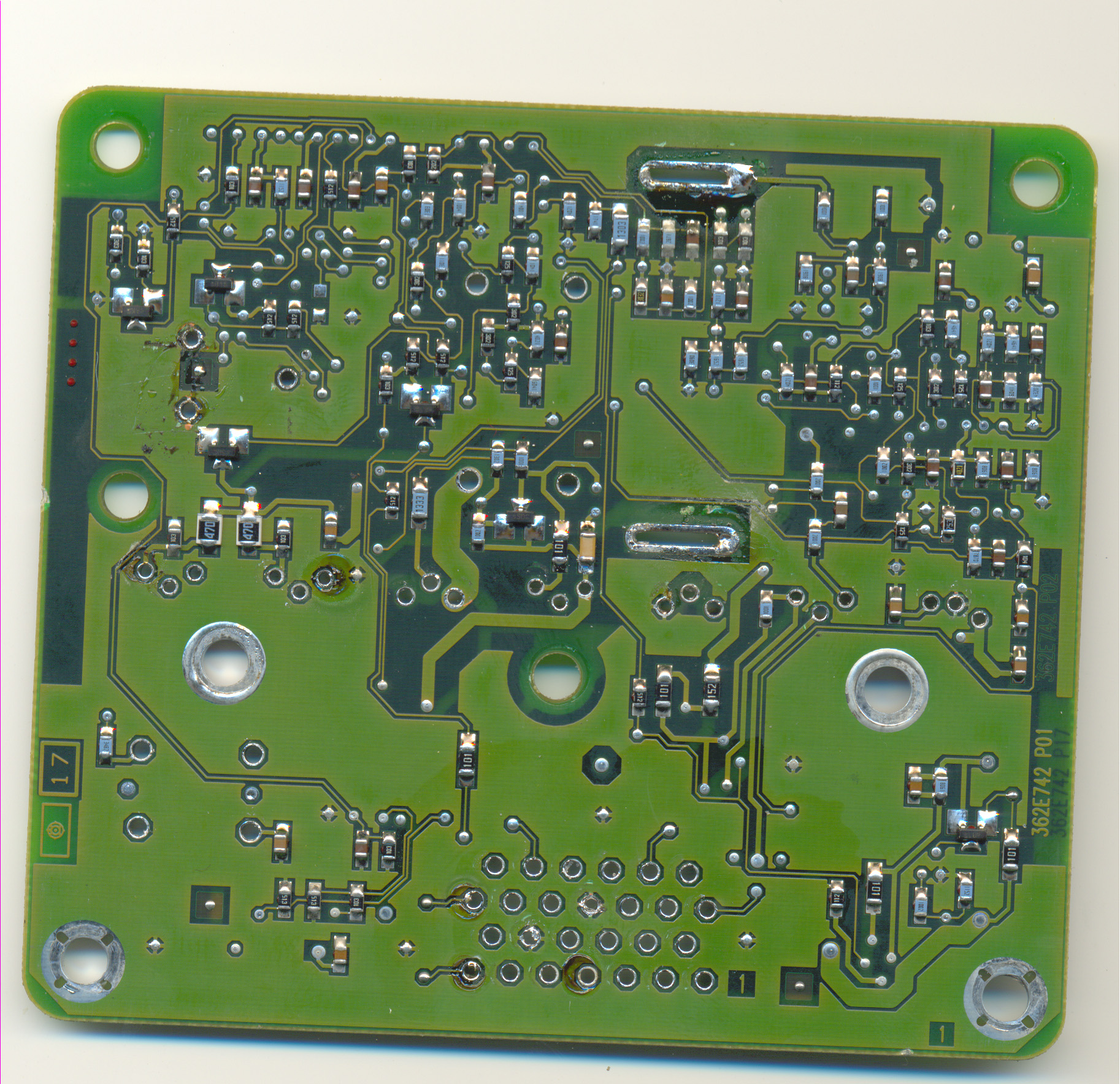

kai-777 Опубликовано 26 сентября, 2011 Поделиться Опубликовано 26 сентября, 2011 вот смтри Ссылка на комментарий Поделиться на другие сайты Поделиться

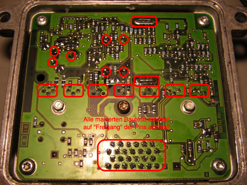

kai-777 Опубликовано 26 сентября, 2011 Поделиться Опубликовано 26 сентября, 2011 (изменено) вот ещё На третьем рисунке обведено крсным это нужно отпаять тогда плато можно снять Изменено 26 сентября, 2011 пользователем kai-777 Ссылка на комментарий Поделиться на другие сайты Поделиться
