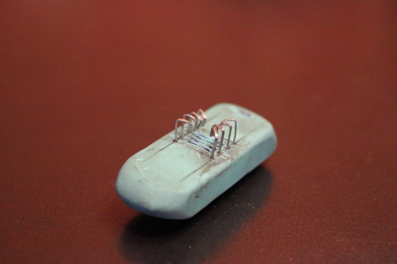

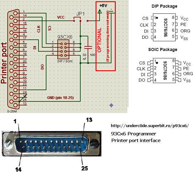

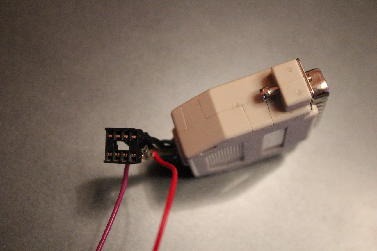

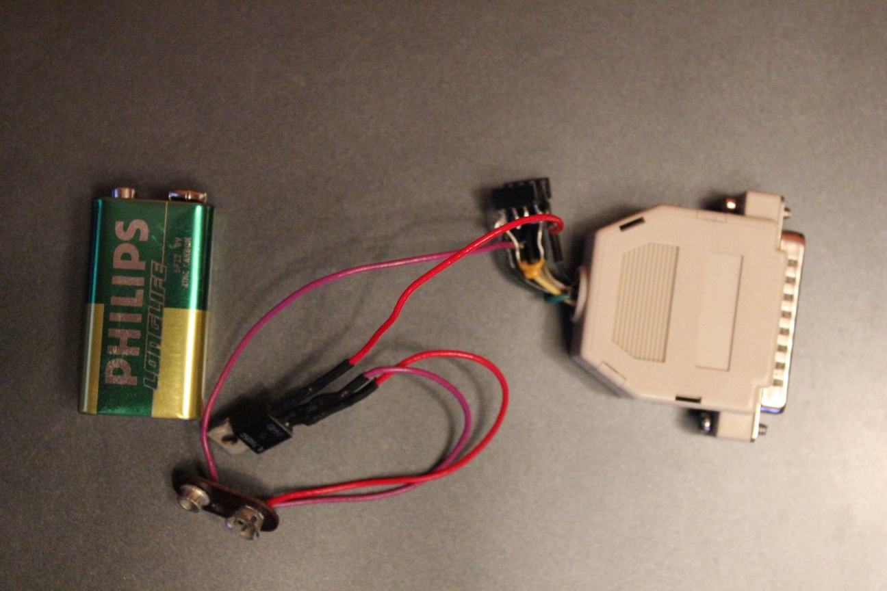

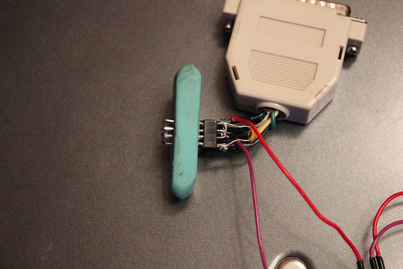

kopych84 Опубликовано 4 декабря, 2011 Автор Поделиться Опубликовано 4 декабря, 2011 Теперь по порядку. Программатор паял сам по приложенной ниже схеме. Что получилось – на фотке видно. Скажу только, что понадобилось внешнее питание 5В, которое на схеме указано как опциональное. Без него программа не шьет чипы (программа тоже прилагается). У меня была старая приблуда на стабилизаторе напряжения и батарейке крона – ее и припаял (дает 5 вольт на выходе при входе от 30 до 5В). Переходник DIP-SOIC сделал из…. стерки. Разметил на ней места, где ноги чипа SOIC должны быть и проковырял небольшие канавки тонким карандашом. Затем разметил точки, где выходят ноги у DIP и в эти места вставил скобы от степлера, согнув их должным образом (от степлера потому, что они плоские в профиль и идеально входят в гнездо DIP). Как это работает думаю понятно из приложенных фоток. Ссылка на комментарий Поделиться на другие сайты Поделиться
kopych84 Опубликовано 4 декабря, 2011 Автор Поделиться Опубликовано 4 декабря, 2011 Вот схемка и программа. setup_p93cx6.rarПолучение информации... Ссылка на комментарий Поделиться на другие сайты Поделиться

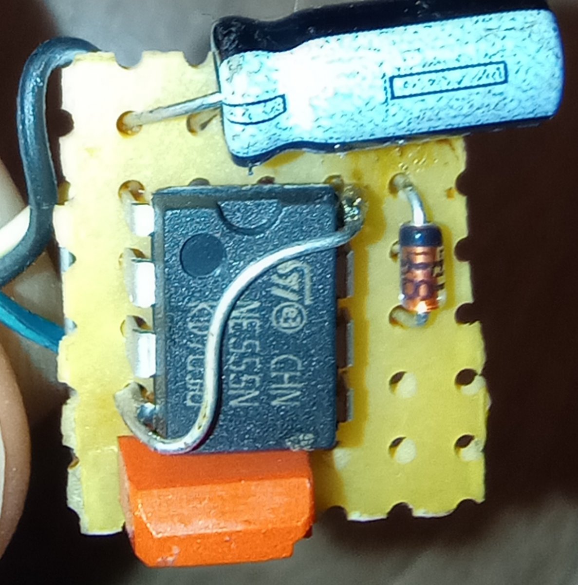

kopych84 Опубликовано 4 декабря, 2011 Автор Поделиться Опубликовано 4 декабря, 2011 По поводу фотки тушилки аирбэга - не пинайте сильно но фотки не сохранились. Я "отфткал" а фотик без карточки памяти был...упс. Программатор я то потом перефоткал, т.к. он дома лежит, а вот тушилку нет - лень снимать приборку опять. Но не все так плохо - я предусмотрительно перед "фотканьем" переписал состав компонентов. Сейчас по памяти накидал необльшую схемку их размещения (правда без подключения). Также нашел ссылку на таймер на этом чипе правда на 10 мин (нам же на 6 сек. надо). Короче кому очень сильно понадобиться - разберется (тем более на мой взгляд главное знать куда к плате дашборда прицепиться - а таймер это дело техники). Но это уже тема другого разговора - про airbag. Как тут отмечали форумчане - теперь надо с подушками разобраться. Посему открываю новую тему про подушки. Все подробности и обсуждение airbag там. Ссылка на комментарий Поделиться на другие сайты Поделиться

kopych84 Опубликовано 2 января, 2024 Автор Поделиться Опубликовано 2 января, 2024 В 03.12.2011 в 20:18, GadskiyPapa сказал: Следующим этапом будет освоение блока управления арбагами....машина скорее всего с подухами , а вот на обнулить блок арбага бабла зажали)))) Тож интересуют фоты обманки)) Показать Не прошло и три года.... Пришлось мне снова в панель залезть - подключил тушилку аирбэга и к CHEK (с горящим чеком техосмотр не ставили а разбираться в причинах времени не было). В итоге сфоткал тушилку. Лучше поздно, чем никогда )) ПС. Чек горел, ибо куча ошибок по системе удаления паров бензина. Ссылка на комментарий Поделиться на другие сайты Поделиться
