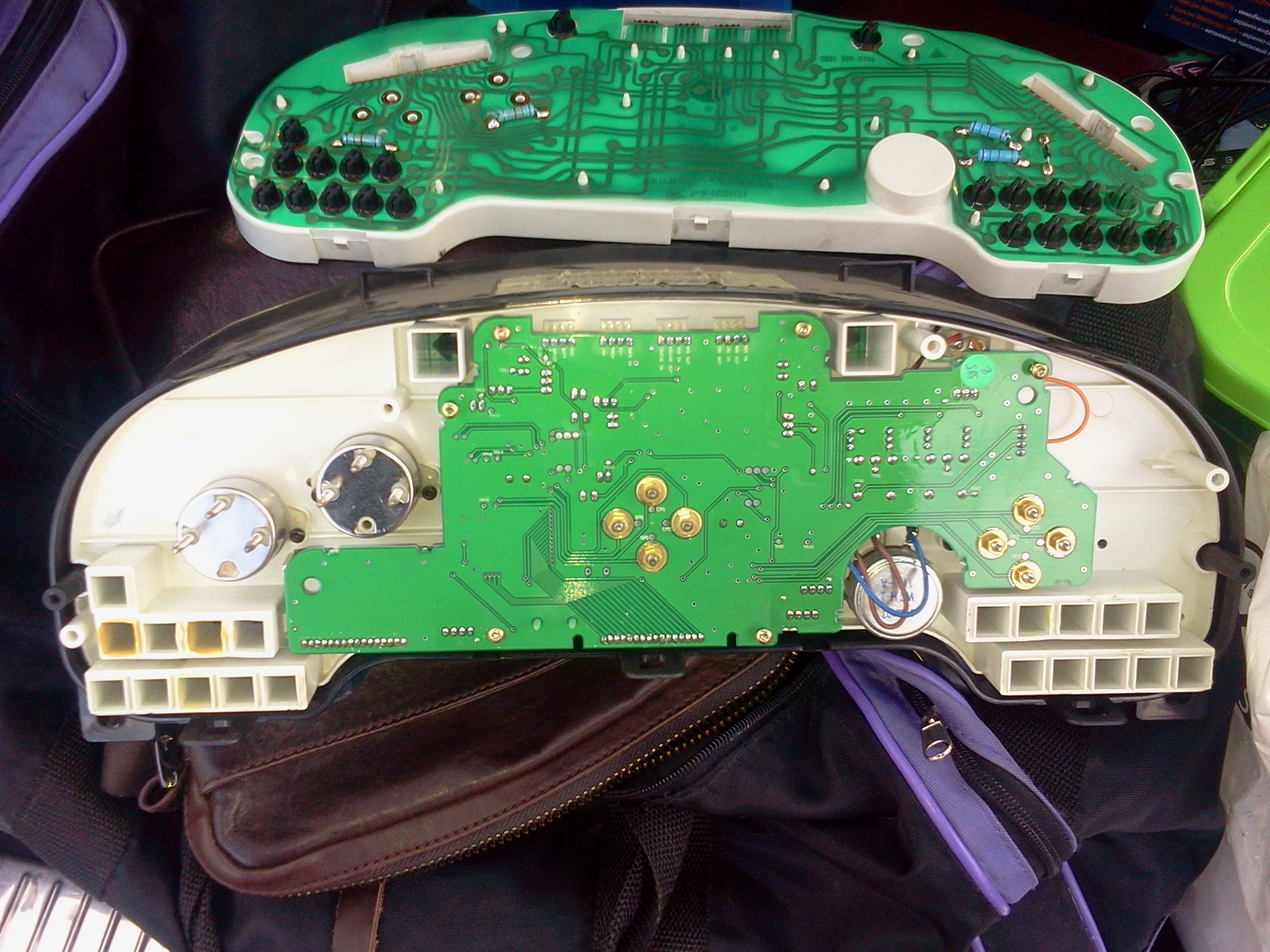

w260 Опубликовано 29 сентября, 2011 Поделиться Опубликовано 29 сентября, 2011 (изменено) Разобрал панель, а добраться до чипа никак.. Там мониторчики припаяны, стремно. Может есть у кого контрольные точки? Изменено 1 октября, 2011 пользователем THC Ссылка на комментарий Поделиться на другие сайты Поделиться
slava700 Опубликовано 29 сентября, 2011 Поделиться Опубликовано 29 сентября, 2011 А что мешает стрелы сдернуть? Ссылка на комментарий Поделиться на другие сайты Поделиться
slada Опубликовано 29 сентября, 2011 Поделиться Опубликовано 29 сентября, 2011 А мне видятся там гайки. Ссылка на комментарий Поделиться на другие сайты Поделиться
w260 Опубликовано 29 сентября, 2011 Автор Поделиться Опубликовано 29 сентября, 2011 Стрелки дергать не надо, молоры действительно на гайках, все хорошоотвинчивается, но как я уже писал держут припаянные мониторы. Ссылка на комментарий Поделиться на другие сайты Поделиться
VVlad Опубликовано 29 сентября, 2011 Поделиться Опубликовано 29 сентября, 2011 Что-то я не совсем понимаю. Можно как-то понятней как и что держит. Ссылка на комментарий Поделиться на другие сайты Поделиться
chek Опубликовано 29 сентября, 2011 Поделиться Опубликовано 29 сентября, 2011 Там и дисплеи припаяны. ТР16-5 контакт 24C02 ТР15-6 контакт 24С02 Ссылка на комментарий Поделиться на другие сайты Поделиться
w260 Опубликовано 29 сентября, 2011 Автор Поделиться Опубликовано 29 сентября, 2011 Дисплеи установлены на пластиковой белой накладке и припаяны к плате. Тоесть тноретически чтобы добраться до чипа их нужно отпаять. Ссылка на комментарий Поделиться на другие сайты Поделиться
w260 Опубликовано 29 сентября, 2011 Автор Поделиться Опубликовано 29 сентября, 2011 Лтр16- это 5 нога а тр15 это 6 нога чипа я вас правильно понял? А остальные куда припаевать? Ссылка на комментарий Поделиться на другие сайты Поделиться
chek Опубликовано 29 сентября, 2011 Поделиться Опубликовано 29 сентября, 2011 Правильно.От прогера 3 провода.Два 5и6 контакт и минус с прогера на минус панели.Подай питание на панель.Можно не запитывать,но надо будет подать питание с прогера.Читается и пишется внутрисхемно. Ссылка на комментарий Поделиться на другие сайты Поделиться
w260 Опубликовано 29 сентября, 2011 Автор Поделиться Опубликовано 29 сентября, 2011 Правильно.От прогера 3 провода.Два 5и6 контакт и минус с прогера на минус панели.Подай питание на панель.Можно не запитывать,но надо будет подать питание с прогера.Читается и пишется внутрисхемно. Спасибо! А куда конкретно подавать минус и питание на панель? Ссылка на комментарий Поделиться на другие сайты Поделиться
chek Опубликовано 29 сентября, 2011 Поделиться Опубликовано 29 сентября, 2011 Там на плате всё написано.Фотку закинь в личку мне. Ссылка на комментарий Поделиться на другие сайты Поделиться

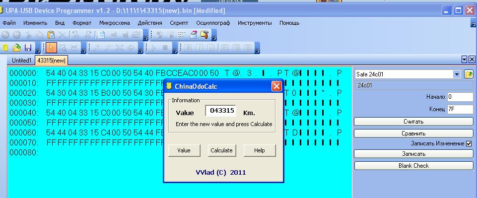

w260 Опубликовано 1 октября, 2011 Автор Поделиться Опубликовано 1 октября, 2011 с панелью с трудом, но разобрались. кроме всего прочего в айпроге оказались кривые кальки для этой машины. собирал-разбирал перепаивал 3 раза. 1 Ссылка на комментарий Поделиться на другие сайты Поделиться
THC Опубликовано 1 октября, 2011 Поделиться Опубликовано 1 октября, 2011 какого года машина ? где твои дампы ? если разобрался - где схема подключения ? 1 Ссылка на комментарий Поделиться на другие сайты Поделиться
VVlad Опубликовано 1 октября, 2011 Поделиться Опубликовано 1 октября, 2011 Интересно взглянуть на дамп. Саму панель не приходилось подержать в руках, но насколько мне известно с высказываний на форуме, там должна стоять 24с01 и два варианта записии Ссылка на комментарий Поделиться на другие сайты Поделиться
cache Опубликовано 2 октября, 2011 Поделиться Опубликовано 2 октября, 2011 К тому же и кальки ни какие не нужны, пробег в явном виде. Ссылка на комментарий Поделиться на другие сайты Поделиться
w260 Опубликовано 3 октября, 2011 Автор Поделиться Опубликовано 3 октября, 2011 какого года машина ? где твои дампы ? если разобрался - где схема подключения ? . машина 2007, схемыподключения нет, так как выпаивал чип, отгибая верхнюю часть платы. дампы.rar Ссылка на комментарий Поделиться на другие сайты Поделиться
VVlad Опубликовано 3 октября, 2011 Поделиться Опубликовано 3 октября, 2011 Не вижу никаких сложностей в пересчете. Ссылка на комментарий Поделиться на другие сайты Поделиться
витальмонс Опубликовано 3 октября, 2011 Поделиться Опубликовано 3 октября, 2011 с панелью с трудом, но разобрались. кроме всего прочего в айпроге оказались кривые кальки для этой машины. собирал-разбирал перепаивал 3 раза. в айпроге правильные кальк , их там три варианта , где ты их дёрнул ХЗ ? Ссылка на комментарий Поделиться на другие сайты Поделиться
slava700 Опубликовано 3 октября, 2011 Поделиться Опубликовано 3 октября, 2011 в айпроге правильные кальк , их там три варианта , где ты их дёрнул ХЗ ? +1 Все три варианта кажут правильный пробег. Ссылка на комментарий Поделиться на другие сайты Поделиться
w260 Опубликовано 3 октября, 2011 Автор Поделиться Опубликовано 3 октября, 2011 +1 Все три варианта кажут правильный пробег. ага, но вот только при установке панели на машину пробег поменяный первым вариантом покажет прежнее значение еще одним вариантом не помню или вторым или третьим покажет 0. хоть в программе все ок. Ссылка на комментарий Поделиться на другие сайты Поделиться
