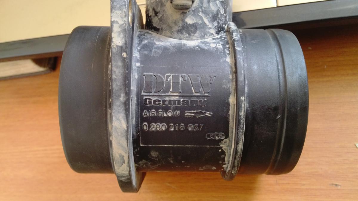

oskal95 Опубликовано 11 октября, 2013 Поделиться Опубликовано 11 октября, 2013 приехала 2109 жалуется на расход и подтраивает на холодную. проверил ацп дмрв, на включенном зажигании 0.88. дмрв не бош, кто сталкивался с этим чудом чем он отличается от боша Ссылка на комментарий Поделиться на другие сайты Поделиться
