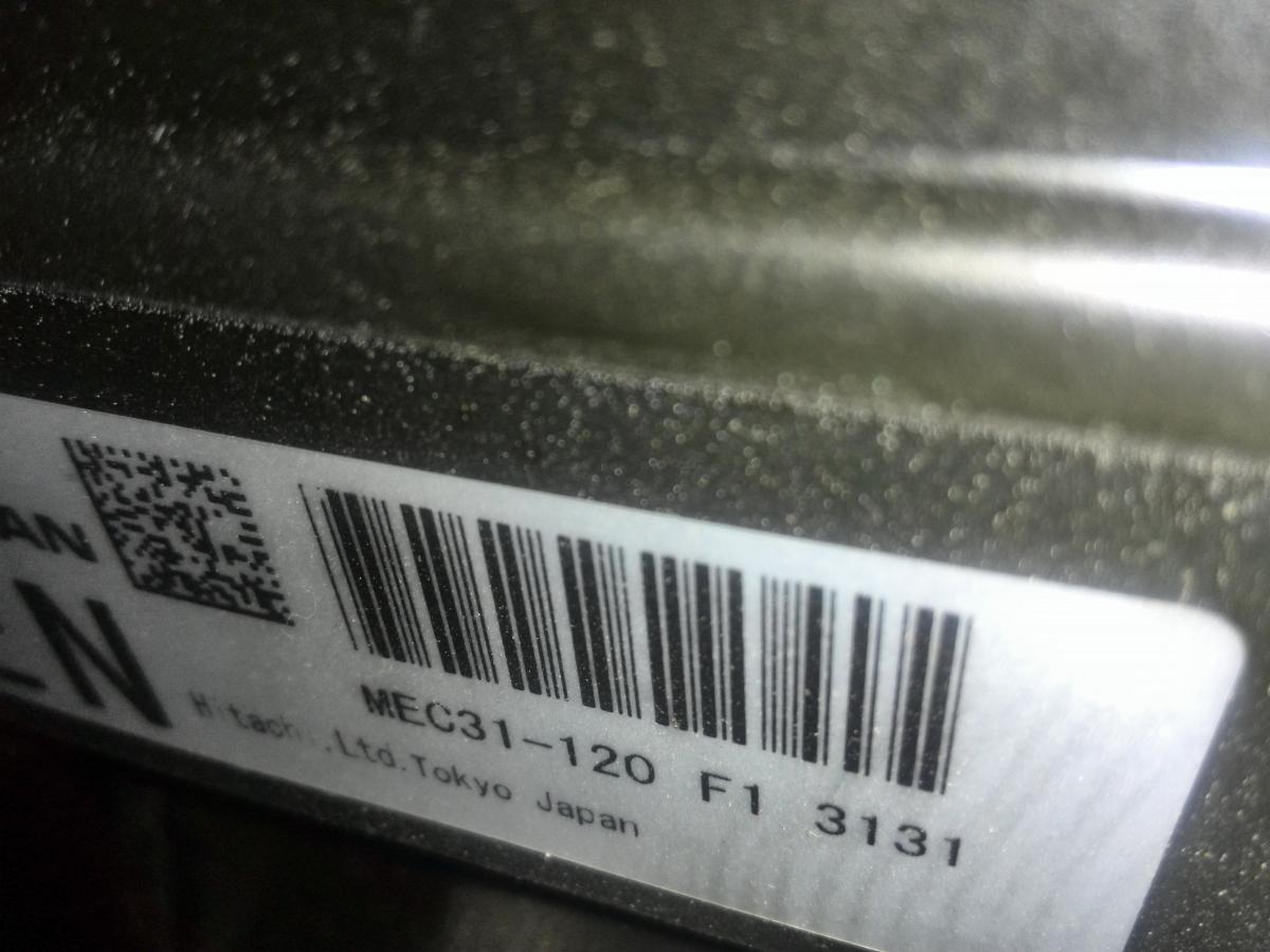

billi11 Опубликовано 16 октября, 2016 Поделиться Опубликовано 16 октября, 2016 Ребята. Просится на репрог на предмет Е2 Ниссан Мурано 3.5i 2003 год. Блок Hitachi MEC31-120 Два вопроса: 1) Чем с ним работать? 2) Возможен ли вообще Е2? Ссылка на комментарий Поделиться на другие сайты Поделиться

vitkos Опубликовано 16 октября, 2016 Поделиться Опубликовано 16 октября, 2016 Ребята. Просится на репрог на предмет Е2 Ниссан Мурано 3.5i 2003 год. Блок Hitachi MEC31-120 IMG_20161015_152924.jpg Два вопроса: 1) Чем с ним работать? 2) Возможен ли вообще Е2? Отправляй ко мне. Сделаю по обд. Ссылка на комментарий Поделиться на другие сайты Поделиться

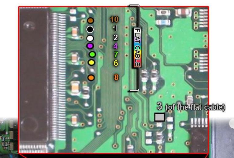

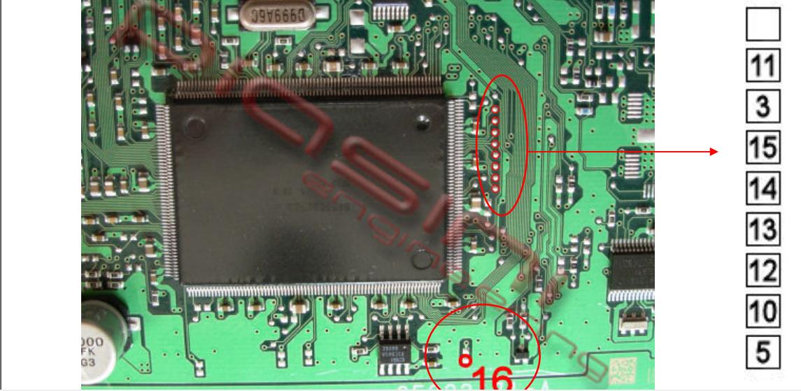

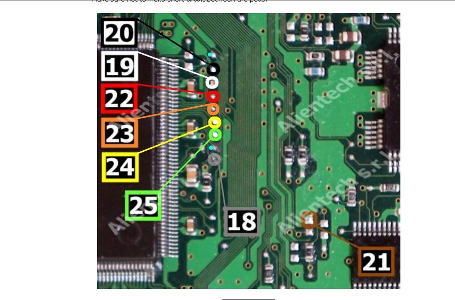

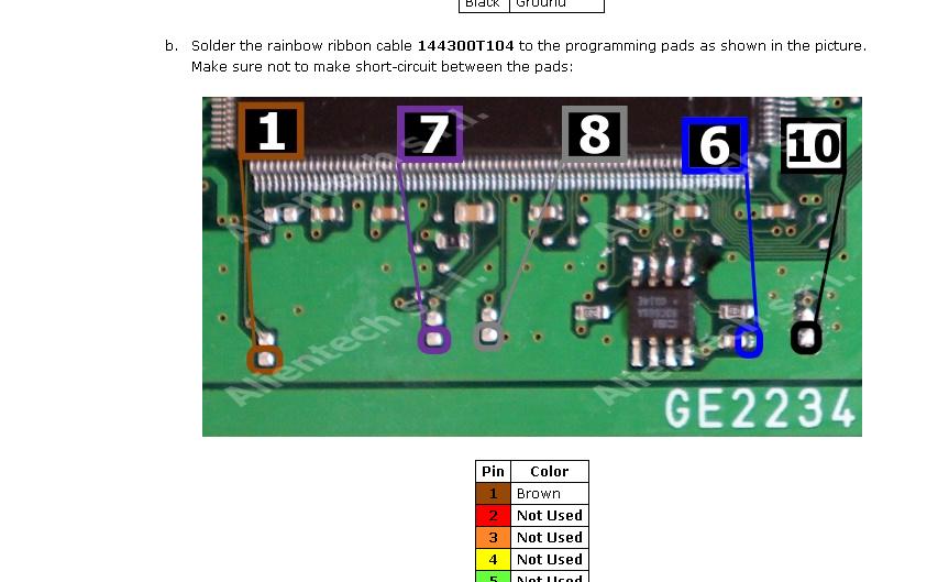

billi11 Опубликовано 29 ноября, 2016 Поделиться Опубликовано 29 ноября, 2016 (изменено) Всем привет. Подскажите кто что знает ))) Тут: http://www.auto-bk.ru/forum/topic/2308-прошивки-nissan/?p=988179 я спрашивал чем делать этот блок. Вот мне его прислали, взял К-таг. Судя по нему работать нужно 298 протоколом. Точки подключения что для записи, что для чтения судя по хелпу к 298 протоколу одни и те же. Подпаялся, файл считался, но окно идентов было пустым при работе: Micro_SH7055_maps.rar И вот незадача - кадлибровщик говорит что в файле нет идентов... Хотя мой олс определяет файл, правда ругается на КС... Отлом же ))) Открыл я зачем то хелп к пиасиньке ))), и под мой вариант ЭБУ увидел совершенно другие точки подпайки к плате (хотя я понимаю что сравнивать разные фоешеры не очень корректно, но всё же). И опять не знаю зачем открыл хелп от К-ТАГа но к 299 протоколу, в котором ЭБУ тоже как мой, но подпайка для чтения уж очень смахивает на оную из хелпа к пиасини... Хотя для записи что в 298, что в 299 протоколах точки подпайки одинаковые... Так вот теперь меня мучеет вопрос, а не попробовать ли прочитать мой ЭБУ 299 протоколом, с подпайкой согласно его хелпу? Ведь в пиасинькином хелпе под эбу с такой платой только один вариант распина, и он ближе к 299 протоколу, а не к 298... Не спалю ли я проц? Кстати на проце написано S4F7055F40 если это важно. Может кто нибудь что нибудь подскажет? Изменено 29 ноября, 2016 пользователем billi11 Ссылка на комментарий Поделиться на другие сайты Поделиться
billi11 Опубликовано 30 ноября, 2016 Поделиться Опубликовано 30 ноября, 2016 Ни кто ни чего не подскажет? Я вот открыл ещё хелп по этому ЭБУ к галетто2, так там тоже распин больше похож на пиасиневский, или на 299 протокол... Кроме как в 298 протоколе К-тага больше ни в одном флешере не встречается такой распин... Вот из хелпа к галетто2: И галетто2 не разделяет подключение для блоков HW1 и HW4, а в К-таге как я понял это и есть 298 и 299 протоколы. И может кто то ещё сможет проверить слитую прошивку на корректность? Ссылка на комментарий Поделиться на другие сайты Поделиться
