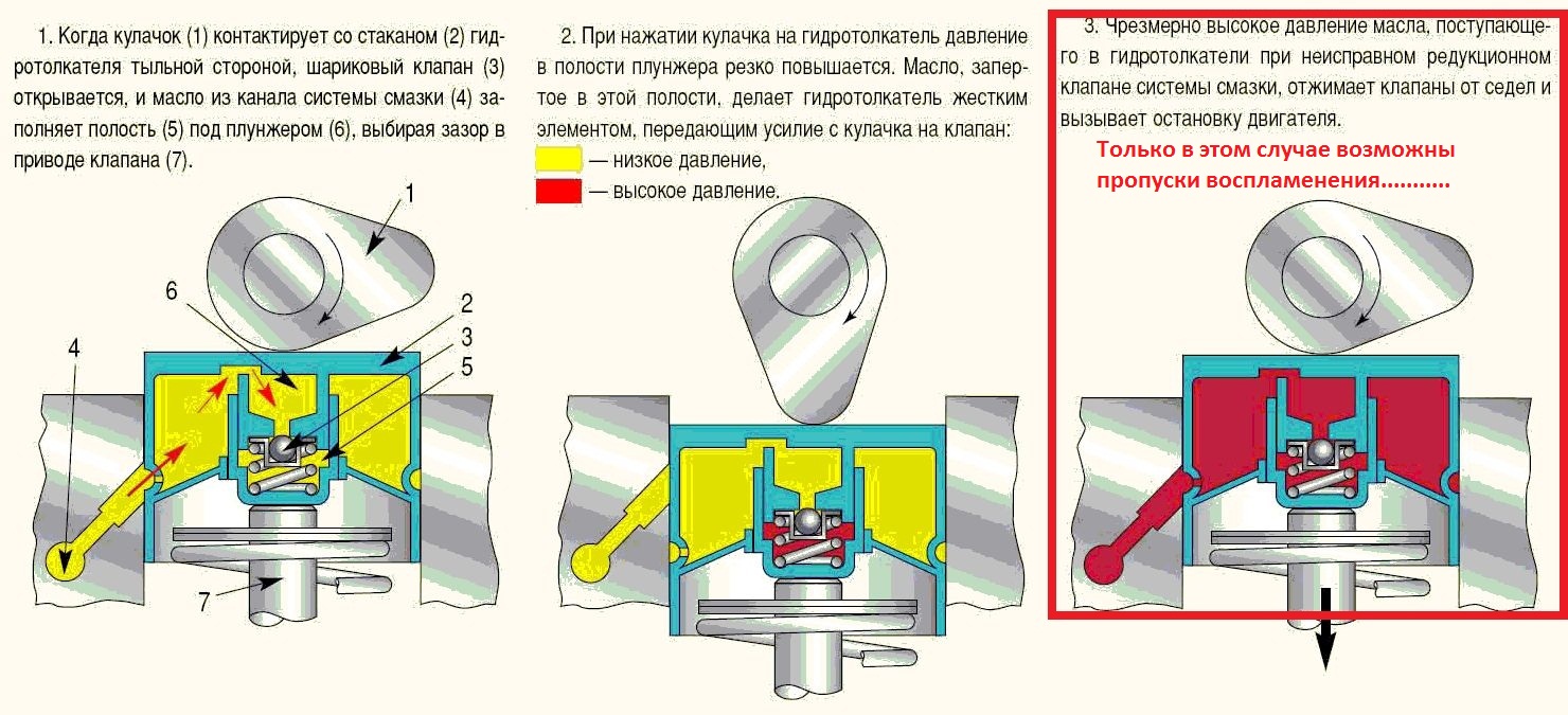

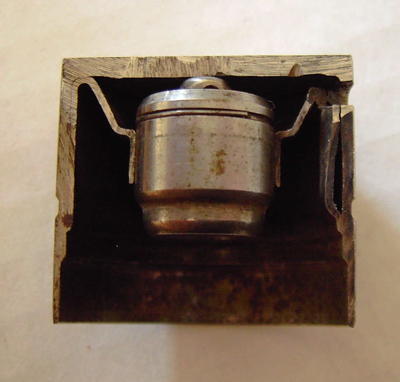

Yaroha Опубликовано 8 октября, 2011 Поделиться Опубликовано 8 октября, 2011 В 07.10.2011 в 04:00, Kolyin сказал: Были такие приоры стук помпенсатора и троение, а вы что не знали что из за клапана может подтраивать? А потом ошибка пропуск. В 08.10.2011 в 04:44, Bambuck сказал: Случаем не началась проблема после замены масла? Вполне допускаю пропуски на холодную из за компенсатора. За ночь масло из него уходит, пока при запуске прокачивается блок фиксирует множественные пропуски воспламенения и вырубает цилиндр. Заглушил - завел, за это время компенсатор прокачался, заработал и пропуски ушли. Чтобы выдавать необоснованные предположения о виновности гидрокомпенсаторов в пропусках воспламенения, надо бы для начала изучить принцип их работы.. Неисправный (ненаполненный) гидрокомпенсатор не может быть причиной пропусков воспламенения., клапаны по прежнему открываются и закрываются, поскольку компенсирующийся зазор очень маленький (максимально - 0.50мм.) Тем более, что автор не упоминает о стуках при запуске, которые невозможно не услышать. 1 Ссылка на комментарий Поделиться на другие сайты Поделиться
Bambuck Опубликовано 8 октября, 2011 Поделиться Опубликовано 8 октября, 2011 В 08.10.2011 в 12:21, Yaroha сказал: Чтобы выдавать необоснованные предположения о виновности гидрокомпенсаторов в пропусках воспламенения, надо бы для начала изучить принцип их работы.. Неисправный (ненаполненный) гидрокомпенсатор не может быть причиной пропусков воспламенения., клапаны по прежнему открываются и закрываются, поскольку компенсирующийся зазор очень маленький (максимально - 0.50мм.) Тем более, что автор не упоминает о стуках при запуске, которые невозможно не услышать. Возможно и не услышать при "троении и детонировании" компенсатора. А может быть просто на холодную он подклинивает, поэтому стука нет, но думаю дело именно в нем. Замена катушки и свечей эффекта не дала, если бы подзабилась форсунка, пропуски обязательно бы пошли под нагрузкой, подсос воздуха так же бы давал пропуски и больше на горячем двигателе. Ссылка на комментарий Поделиться на другие сайты Поделиться
Yaroha Опубликовано 8 октября, 2011 Поделиться Опубликовано 8 октября, 2011 В 08.10.2011 в 16:52, Bambuck сказал: Возможно и не услышать при "троении и детонировании" компенсатора. А может быть просто на холодную он подклинивает, поэтому стука нет, но думаю дело именно в нем. Замена катушки и свечей эффекта не дала, если бы подзабилась форсунка, пропуски обязательно бы пошли под нагрузкой, подсос воздуха так же бы давал пропуски и больше на горячем двигателе. Раз так думаете.., то наверное сможете описать физику (механику) процесса "подклинивания" ГК.. Ссылка на комментарий Поделиться на другие сайты Поделиться
Bambuck Опубликовано 8 октября, 2011 Поделиться Опубликовано 8 октября, 2011 В 08.10.2011 в 17:06, Yaroha сказал: Раз так думаете.., то наверное сможете описать физику (механику) процесса "подклинивания" ГК.. Нет физику процесса не опишу, просто встречал на форуме не помню точно, может на Гамне, похожую проблему, там ее решили заменой компенсатора, симтомы были похожи. А у Вас какие предположения? Ссылка на комментарий Поделиться на другие сайты Поделиться
