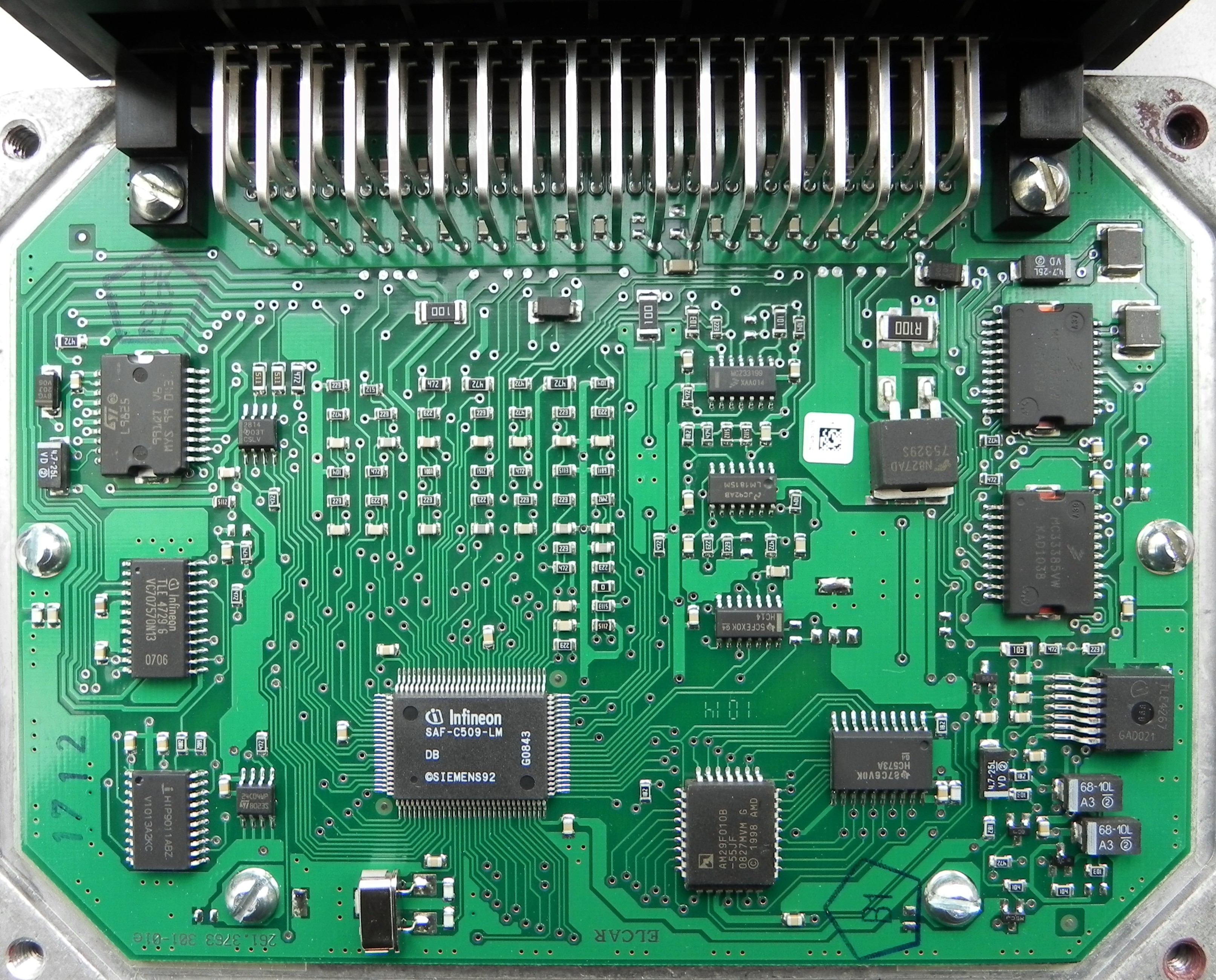

Январь 5.1 (41) - начинака?
Есть желание переделать Январь 5.1.1 (71) в Январь 5.1 (41)
У кого есть фото Января 41-го с хорошо читаемыми элементами? Поделитесь! =)
(на чип тюнере шляпне фотки, по ним плохо видно номиналы элементов, схема не понятная)
и подскажите чем отличаются
74HS14 от 22CFLLK_HC14 ?
Спасибо!

Две TLE 5216, 17 резисторов, 8 конденсаторов.

что именно плату целиком? или часть какую.
район где две TLE5216 с права.

а какая разница между ними? не встречал Январь 5.1 (41) с MC вместо TLE
МС 33385- драйвера в новой аппаратной реализации. Донора надо найти. Детали где-то надо брать.
чем отличается новая и старая аппаратная реализация ?

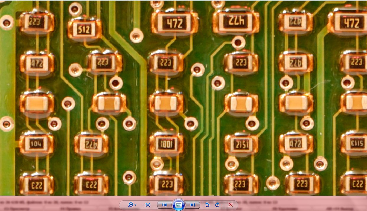

снял замеры с обвязки, если кто может проверте правильно указал номиналы или ошибся.
Без надписи, это конденсаторы. То, что Вы их измерили омметром, это не правильно. Они имеют емкость и измеряются в Фарадах.
у меня нет прибора который может замерить фараты на конденсаторах.
если есть возможность укажите какие они должны быть.

Кто нибудь смог переделать блог 71 в 41,каких емкостей и сопротивлений не хвататет,очень интересно?
Открываешь оба блока, сравниваешь.
Открыл и сравнил,с сопротивлениями понятно так же как и с микросхемами,вопрос с емкостями?
Я перепаивал из 41 в 71. Если интерусует емкость, можно померить, измерители существуют. В ЭБУ стоят 0.01 и 0,033
