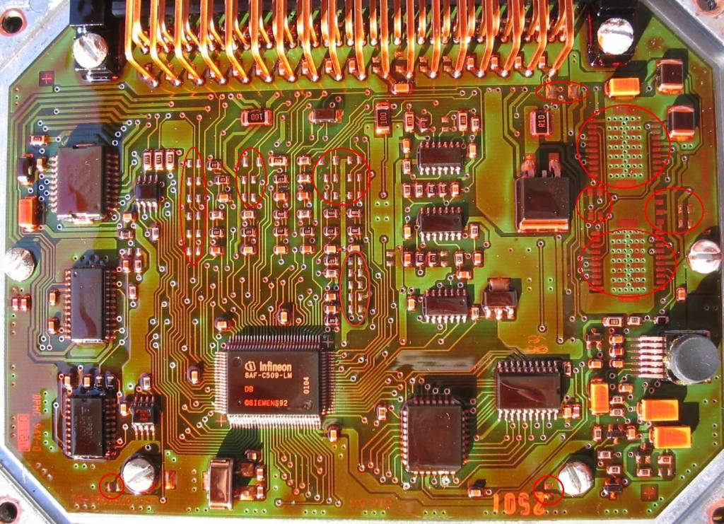

Devil2005 Опубликовано 7 декабря, 2011 Поделиться Опубликовано 7 декабря, 2011 (изменено) Я перепаивал из 41 в 71. Если интерусует емкость, можно померить, измерители существуют. В ЭБУ стоят 0.01 и 0,033 Если бы у меня был не рабочий 41,61 блок или микас 7.6,я бы не спрашивал про номиналы, блок 41 один,а 71 два, и как то выпаивать элементы из рабочего блока не хочется,поэтому и интерес к этои теме! Спасибо за ответы,будем думать искать! Изменено 7 декабря, 2011 пользователем Devil2005 Ссылка на комментарий Поделиться на другие сайты Поделиться

Tumaster Опубликовано 26 июля, 2014 Поделиться Опубликовано 26 июля, 2014 так подскажите какие кондеры ставить и куда? Ставшь блок разъемом от себя, перед тобой идут ряды элементов, их 7 рядов.(1ряд сверху вниз идут следующие элементы) 1-резистор=223 2=472 3= 01мкф 4=104 5=223 6=01мкф Третий ряд 1=472 2=223 3=01мкф Шестой ряд 1=472 2=223 3=001мкф Седьмой ряд 1=104 2=223 3=01мкф С Право от микросхем MC-33385 (TLE 5216) два кондера 01мкф Слева два резистора 472 (4.7к). Внимательно сравни схему и плату по микросхемам, так как могут стоять МС33385 или TLE5216 распиновка ножек у них разная. Фото переделки ищи на чип тюнере, если таковой нет Ссылка на комментарий Поделиться на другие сайты Поделиться

KruzenIIItern Опубликовано 13 февраля, 2015 Поделиться Опубликовано 13 февраля, 2015 Ставшь блок разъемом от себя, перед тобой идут ряды элементов, их 7 рядов.(1ряд сверху вниз идут следующие элементы) 1-резистор=223 2=472 3= 01мкф 4=104 5=223 6=01мкф Третий ряд 1=472 2=223 3=01мкф Шестой ряд 1=472 2=223 3=001мкф Седьмой ряд 1=104 2=223 3=01мкф С Право от микросхем MC-33385 (TLE 5216) два кондера 01мкф Слева два резистора 472 (4.7к). Внимательно сравни схему и плату по микросхемам, так как могут стоять МС33385 или TLE5216 распиновка ножек у них разная. Фото переделки ищи на чип тюнере, если таковой нет хотелось бы уточнить: Шестой ряд 3=001мкф ( не опечатка ли ), вопрос №2 Седьмой ряд 7ая позиция, какого номинала конденсатор, вопрос №3 у 55гоги на плате элемент не могу идентифицировать. С уважением Роман. Ссылка на комментарий Поделиться на другие сайты Поделиться
роман06 Опубликовано 16 апреля, 2015 Поделиться Опубликовано 16 апреля, 2015 после чтения тут http://www.drive2.ru/l/288230376152675759/ теперь в растерянности, пипец.... парни так какие действительности там кондёрки стоят??? 0.1 и 0.033 ?????? или 0.01 и 0.1 ??? сю инфу перекапашил уже......и продолжаю капать...капать.... уж очень хочется твёрдо раставить точки и как бы многим поможет!!! я уже почти всё впаял... осталось найти 5112 и 5113 чип резюки но пока не нашел..... машину на попарном параллельном уже завёл, работает не совсем приятно но это из за прошивок... что то я в инете не нашел прошивок под 8кл мотор БЕЗ ДК С СО регулировкрой, конечно понимаю что это к теме не катит но из за этого не могу понять что загоняет но явно проблы в прошивке! Ссылка на комментарий Поделиться на другие сайты Поделиться
