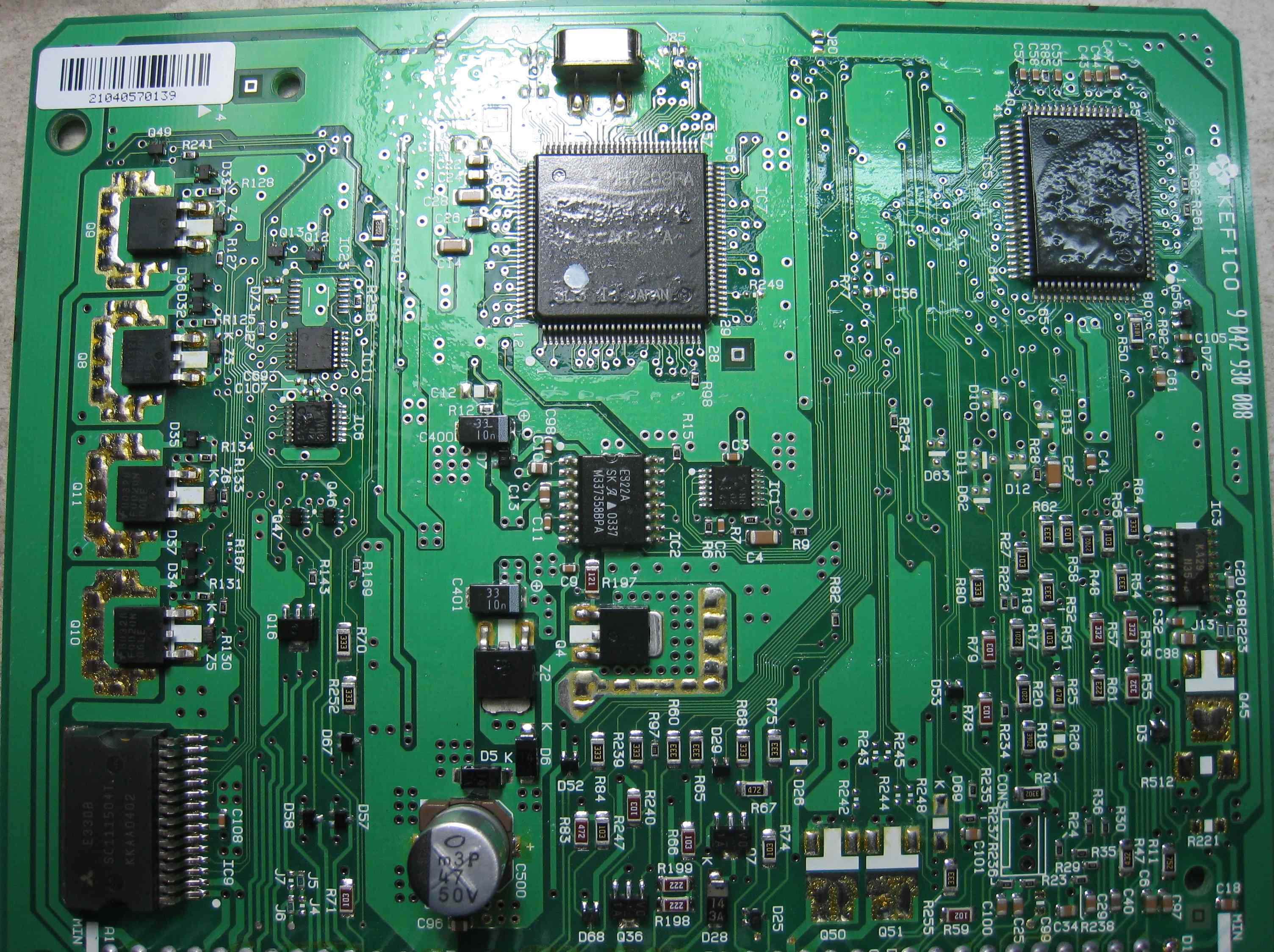

asixron Опубликовано 7 октября, 2011 Автор Опубликовано 7 октября, 2011 В 06.10.2011 в 19:40, vlk сказал: дай точные данные по моторнику обьем ,кто производитель номера и тд..... Hyundai Sonata ,2004г.вып.,сборка ТагАЗ,ДВС-G4JP-E обьем 2 литра,моторный KEFICO.Епромок нет,похоже всё в проце находится.

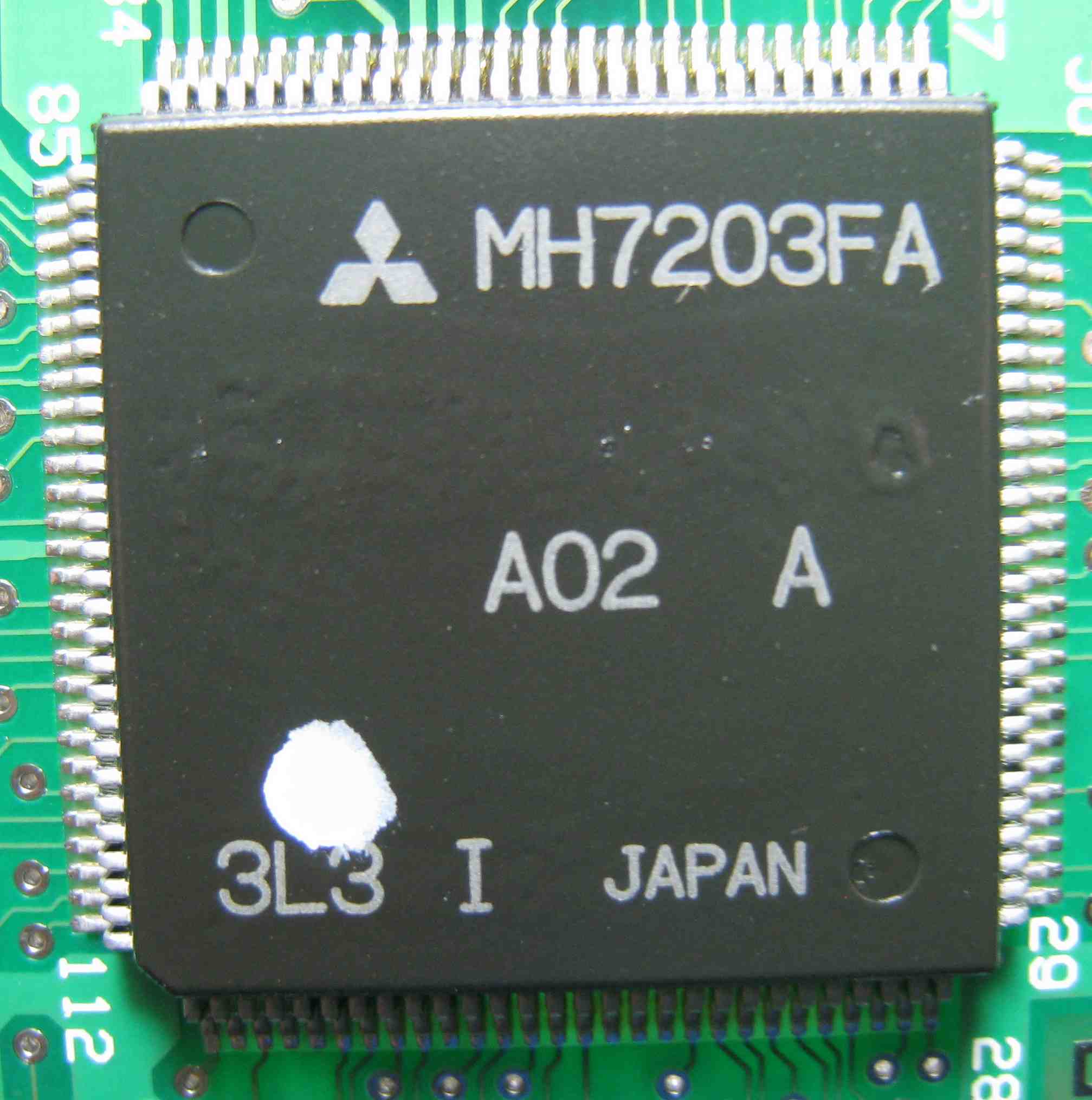

asixron Опубликовано 7 октября, 2011 Автор Опубликовано 7 октября, 2011 В 07.10.2011 в 06:15, brend сказал: читай прошивку. Знать бы ещё чем этот проц читать.
asixron Опубликовано 7 октября, 2011 Автор Опубликовано 7 октября, 2011 В 07.10.2011 в 07:11, brend сказал: openport 2+ecuflesher Поиском тоже сейчас вариант Open port 1.3, 2.0+Флешер На Mh7203 - 7202 Под Kline ,но в наличие такого оборудования нет.
brend Опубликовано 7 октября, 2011 Опубликовано 7 октября, 2011 ecuflasher лежит в фри и здесь на форуме http://www.auto-bk.ru/forum/topic/13059/
