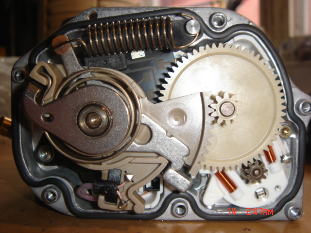

dracon Опубликовано 5 ноября, 2011 Поделиться Опубликовано 5 ноября, 2011 (изменено) Вот механизм дросельной заслонки. Что нужно распилить, чтобы вынуть моторчик? Я конечно понимаю. что распилить можно что все, но основное требование к этой работе должно быть такое, что бы заслонка была работоспособна. Лично я вижу над моторчиком большую бежевую шестерню. Чтобы ее снять. нужно снять ось с клапаном. Ось с обоих сторон обварена аргонной сваркой. Что пилить? Изменено 5 ноября, 2011 пользователем dracon Ссылка на комментарий Поделиться на другие сайты Поделиться

uncle_sem Опубликовано 6 ноября, 2011 Поделиться Опубликовано 6 ноября, 2011 бери пепел, посыпай голову! ;) шестеренка снимается за 10 секунд. со стороны разъема смотрим на заслонку. что видим? дырочку. вот в эту дырочку вставляем выколотку, выбиваем ось, и шестеренка у нас в руках.для удобства можно разъем открутить. ну а потом распиливаем пластмасску с контактами. контакты шилом/иголочкой отгибаем чтобы снялось легче. при сборке потом подгибаем обратно. кстати, в большинстве случаев моторчик не дохнет, а просто износ щеток или подгорание коллектора. достаточно его снять и погонять вхолостую от БП туда-сюда. есличо - сфоткай без шестеренки, покажу где я примерно рспиливаю. Ссылка на комментарий Поделиться на другие сайты Поделиться
dracon Опубликовано 6 ноября, 2011 Поделиться Опубликовано 6 ноября, 2011 Ё-майо, Дядя Сем, где ты раньше был а? Сколько заслонок в жопу, их же продать можна было за хорошие деньги. А щас этих моторов уже не очень много. Я их выкинул десятка три. А там все просто. Визуально дырка не напротив оси. А штангенциркулем померял точно напротив. Чудо. Щас бы и попробовал. но то что на снимке - это не от 55 квт. мотора, а от 74 квт и она новая. Поэтому калечить не буду. Подожду пока приедет на замену. Поменяю на новую, а следующую отремонтирую. Как снимать моторчик. после того как будет снята шестерня, думаю и сам соображу. Вобщем высыпал на голову ведро золы.))) Ссылка на комментарий Поделиться на другие сайты Поделиться
uncle_sem Опубликовано 6 ноября, 2011 Поделиться Опубликовано 6 ноября, 2011 (изменено) Ё-майо, Дядя Сем, где ты раньше был а? матчасть учил ;) а если серьезно - как-то не думал что это такой секрет. Сколько заслонок в жопу, их же продать можна было за хорошие деньги. А щас этих моторов уже не очень много. Я их выкинул десятка три. *утёр слюни, мечтая о 30 заслонках в мусорном контейнере ;) А там все просто. Визуально дырка не напротив оси. А штангенциркулем померял точно напротив. Чудо. Щас бы и попробовал. но то что на снимке - это не от 55 квт. мотора, а от 74 квт и она новая. Поэтому калечить не буду. Подожду пока приедет на замену. Поменяю на новую, а следующую отремонтирую. Как снимать моторчик. после того как будет снята шестерня, думаю и сам соображу. Вобщем высыпал на голову ведро золы.))) для удобства можно разъем открутить и пододвинуть. там лучше короткой выколоткой лупить, а ей разъем мешает. насчет калечить - новую конечно разбирать не стОит, но там всё настолько безболезненно, что покалечить просто не получится. ;) моторчик снимать - тоже думаю сообразишь. контакты там такие(в правом нижнем углу на фотке) ]|[. | - это собственно контакт самого моторчика, а ][ это то что нужно слегка разогнуть. тогда пластина с контактами просто свалится с моторчика. а перед установкой на место их соответственно загнуть обратно.а разрезАть в самом узком месте, кажется по оси этой шестеренки. элементарщина короче. моторчик разбирается противно, я обычно дремелем отрезаю завальцовку, потом новый ключевой паз и в новом месте завальцовываю. звучит непонятно, но снимешь - всё увидишь сам. важно запомнить как моторчик стоял, чтобы полярность не перепутать. типично износ щеток, либо подгорание коллектора. реже - отваливается керамическая шайба и перетирает нафиг провода. еще реже - межвитковое. что-то мне подсказывает, что может подойти моторчик от РХХ моновпрыска. с учетом стоимости - ремонт может быть вполне рентабельным. но нужно проверить. вот. удачи в ремонтах ;) а, ну и кроме положения моторчика там ничего запоминать не нужно. шестеренка ставится от балды полностью и нормально работает. PS: а вы говорите карбюратор отклассики... ;))) PPS: а еще я помню как еще в фидошные времена я "открыл глаза" человеку, который в магнитоле сони каждый раз выдергивал панель чтобы не устраивала цветомузыку. а нужно просто кнопку "OFF" подержать пару секунд, и демо-режим дурацкий отключится ;))) помню он тоже долго матерился - года полтора панельку отщелкивал... Изменено 6 ноября, 2011 пользователем uncle_sem Ссылка на комментарий Поделиться на другие сайты Поделиться
