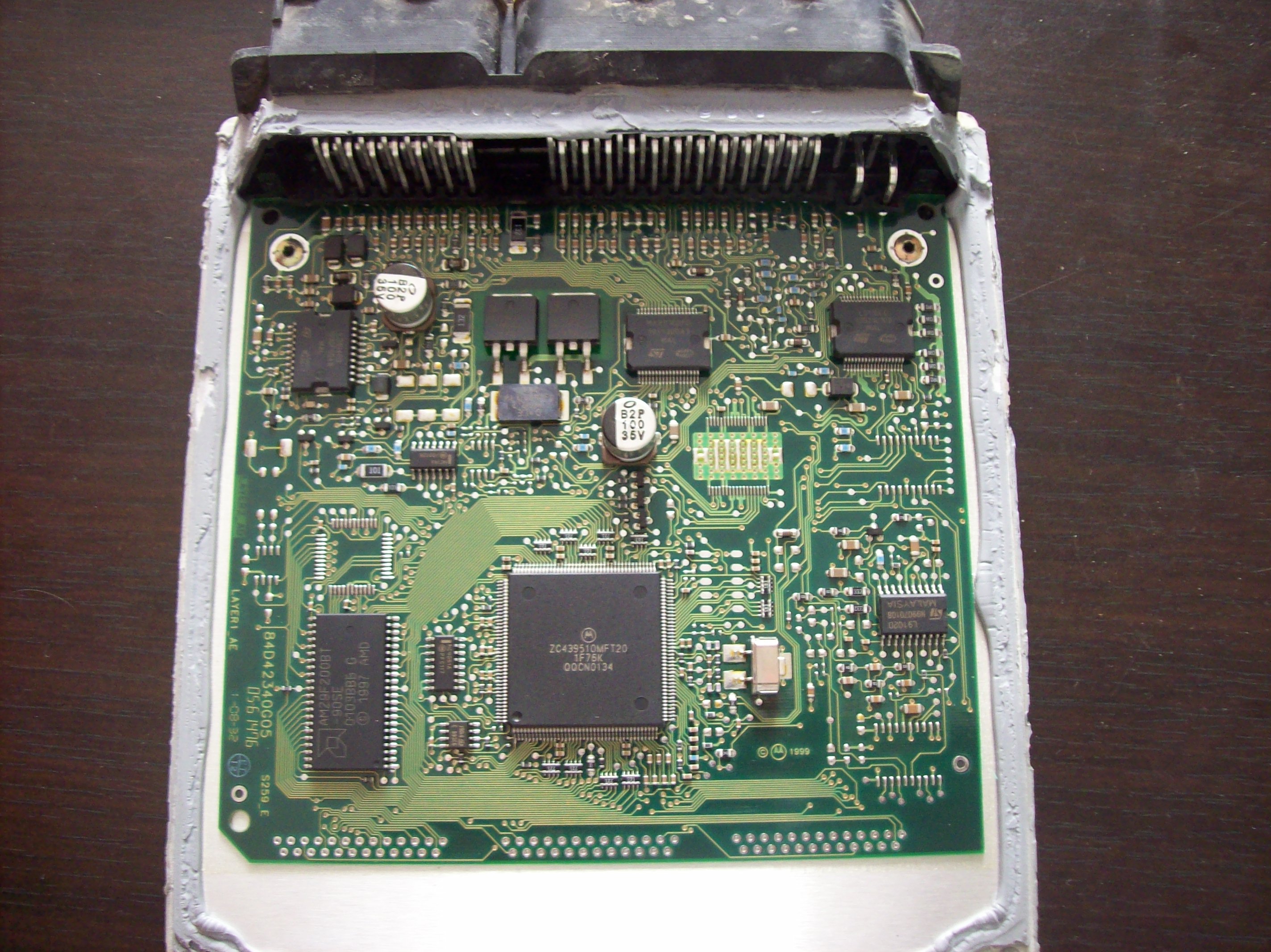

mykomovil Опубликовано 11 октября, 2011 Поделиться Опубликовано 11 октября, 2011 Добрый день. Проблема такая. Клиент потерял пульт, восстанавливать не хочет. Решили (если возможно) сделать ИММО ОФФ. ECU- NNN100743 EEPROM 93C66 72 контакт убрал, правлю встроки: 1EC-1EF 00, 1F2-1F5 FF. Не прокатило. Прозьба, пните в нужном направлении. Заранее спасибо. Rover_45_1.6_109cv_2001_NNN100743_93C66_IMMO_orig.zip Ссылка на комментарий Поделиться на другие сайты Поделиться
