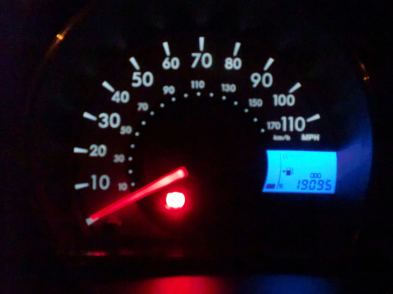

Приветствую господа! Нужна помощь. Поиском искал ничего похожего не нашёл. Приехал ко мне данный автомобиль на омоложение, поправил пробег. пробег показывает правильно, только нечётко(прилагаю фото в архиве) и моргает. Возвратил старую прошивку, пробег изменился, но моргает и нечётко показывает. Эпромку пропаивал, инфу с неё сливал, всё в норме. Такое чувство, что экран неплотно сидит на посадочном месте, но дело в том, что экран запаяный, а я его не выпаивал. Помогите в данной проблемме.

Это сто процентов не сопля проверял хорошо. Я когда до эпромки добирался пытался экран выдернуть(не знал, что он припаянный), может экран повредил, чотя вряд ли.
было такое промыл плату и феном прогрел пайку кристала а так тоже не все сигменты показавали
скорее всего процу напряжение не хватает или нет "четкой" земли
падение на 0.1-0.2 вольта приводит к такому результату
и что именно моргает и нечётко показывает?
моргают сами символы пробега и появился ромбик в левом нижнем углу дисплея( я думаю это межсервисный интервал), ромбик тоже моргает вместе с пробегом
это контакты на экране подорваны, если бы проц то вообще не показывал т.к. проц работает или нет.

Получается надо менять дисплей? другого выхода нет?
Вот фото экрана и фото исправных экранов. рассмотрим все варианты

Спасибо всем! ситуацию разрулил. правильно направили Sanio и Segun. А реально помог Gcat, подогнал приборку по сходной цене. Ему огромное спасибо! Заменил дисплей, запаял и всё авторитетно заработало. Действительно были подорваны контакты на дисплее.
