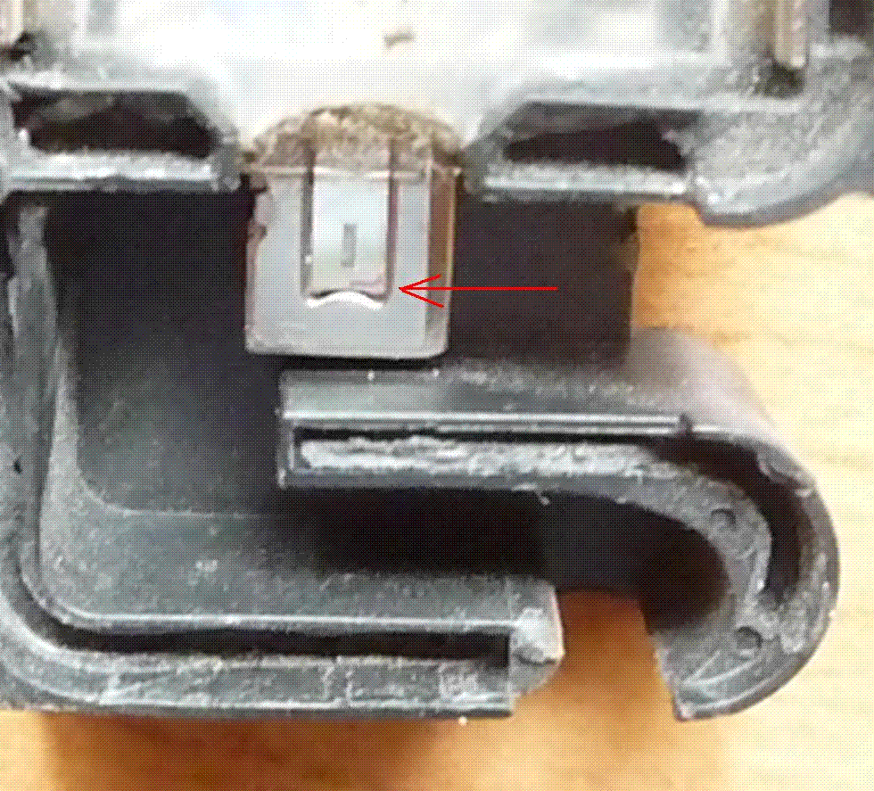

Yurik Опубликовано 24 ноября, 2009 Поделиться Опубликовано 24 ноября, 2009 (изменено) Скоро я эту фотку на главную страницу приляпаю смитрите что после нулевика, подом просят помой ДМРВ чё там мыть его как наждачкой стёрло пылью Изменено 24 ноября, 2009 пользователем Yurik Ссылка на комментарий Поделиться на другие сайты Поделиться
