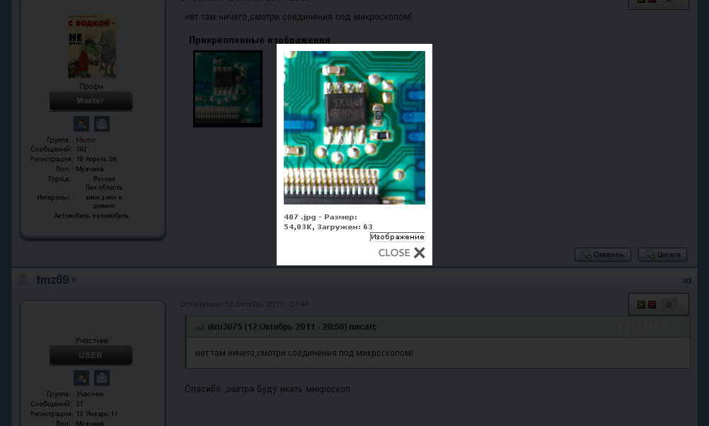

tmz69 Опубликовано 12 октября, 2011 Поделиться Опубликовано 12 октября, 2011 у кого есть фото панели Peugeot 407 2007г ВДО сименс 93С66 ,принесли панель похоже здесь чегото не хватает не работает дисплей стрелы заработали после заливки дампа рабочего ,это ктото хотел мотануть и убил вот и думаю что наверное снес или резюк или кондер если проц сдох то стрелы бы стояли Ссылка на комментарий Поделиться на другие сайты Поделиться
dim3075 Опубликовано 12 октября, 2011 Поделиться Опубликовано 12 октября, 2011 нет там ничего,смотри соединения под микроскопом! Ссылка на комментарий Поделиться на другие сайты Поделиться
tmz69 Опубликовано 12 октября, 2011 Автор Поделиться Опубликовано 12 октября, 2011 нет там ничего,смотри соединения под микроскопом! Спасибо ,завтра буду икать микроскоп Ссылка на комментарий Поделиться на другие сайты Поделиться
tmz69 Опубликовано 13 октября, 2011 Автор Поделиться Опубликовано 13 октября, 2011 Спасибо ,завтра буду икать микроскоп все просмотрел вроде нормально может контролер дисплея накрылся потомучто шлейф визуально целый нужен донор а где взять Ссылка на комментарий Поделиться на другие сайты Поделиться
GadskiyPapa Опубликовано 14 октября, 2011 Поделиться Опубликовано 14 октября, 2011 Ужасть какая...ктож интересно так над панелькой поглумился...... Ссылка на комментарий Поделиться на другие сайты Поделиться
astronom Опубликовано 14 октября, 2011 Поделиться Опубликовано 14 октября, 2011 Ужасть какая...ктож интересно так над панелькой поглумился...... Похоже небыло у них фена чтоб сдуть епромину по голове бы им настучать Можно микроскоп не искать а ввзять в руки тестер и прозванивать дорожки вокруг епромины! так быстрее будет Ссылка на комментарий Поделиться на другие сайты Поделиться
macik001 Опубликовано 14 октября, 2011 Поделиться Опубликовано 14 октября, 2011 Это-ж на скоко машина моложе чем в реале, учитывая количество отмоток по состояною платы судючи...))) Ссылка на комментарий Поделиться на другие сайты Поделиться
cleaneer Опубликовано 14 октября, 2011 Поделиться Опубликовано 14 октября, 2011 (изменено) гг! не сдержался.... виноват видимо програматор по ! с кривыми руками! p.s. за бутылку пива похоже отматывали... Изменено 14 октября, 2011 пользователем cleaneer Ссылка на комментарий Поделиться на другие сайты Поделиться

tmz69 Опубликовано 24 октября, 2011 Автор Поделиться Опубликовано 24 октября, 2011 Чем делали не имеет значения(в смысле прогера), А руки даже не кривые, их вообще нет....... чем делали не знаю похоже лудильником паяли, нашли донора заменили дисплей и все отлично ,спасибо всем кто откликнулся Ссылка на комментарий Поделиться на другие сайты Поделиться
