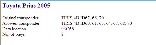

jemchug Опубликовано 13 октября, 2011 Поделиться Опубликовано 13 октября, 2011 Ставлю себе автозапуск на Приус. Не хочется смарт кей пускать в расход для обходчика. Можно как нибудь определить, что за чип стоит внутри? На чипе маркировка B-05467 Фотки: Ссылка на комментарий Поделиться на другие сайты Поделиться

jemchug Опубликовано 14 октября, 2011 Автор Поделиться Опубликовано 14 октября, 2011 на тойотах чипы легко читаются и копируются если нечем прочесть и писать то и ни чего не получится Оригинальный чип со второго ключа пописывается у меня лаунчем. Приборов для копирования не имею. Купил набор чипов на смарткейс.ру 4c, 4d-67, 4d-67, 4d-68. При попытке прописпть сразу выдает отказ. Остается 4d-70, но голый транспондер в продаже не видел. Ссылка на комментарий Поделиться на другие сайты Поделиться

andrey_ab Опубликовано 18 февраля, 2014 Поделиться Опубликовано 18 февраля, 2014 в приус по танге 70Е подходит Ссылка на комментарий Поделиться на другие сайты Поделиться

texvek Опубликовано 21 февраля, 2014 Поделиться Опубликовано 21 февраля, 2014 в приус по танге 70Е подходит это на европу вроде идет, а если авто американец уточню 2008 год ? (тогда по каталогу вроде 4d68 - но такой пробовали не вяжется с машиной). Ссылка на комментарий Поделиться на другие сайты Поделиться
andruxxxa Опубликовано 22 февраля, 2014 Поделиться Опубликовано 22 февраля, 2014 это на европу вроде идет, а если авто американец уточню 2008 год ? (тогда по каталогу вроде 4d68 - но такой пробовали не вяжется с машиной). На все рынки у них один и тот же чип, будем обзывать его как танго) 4D-70E Ссылка на комментарий Поделиться на другие сайты Поделиться
