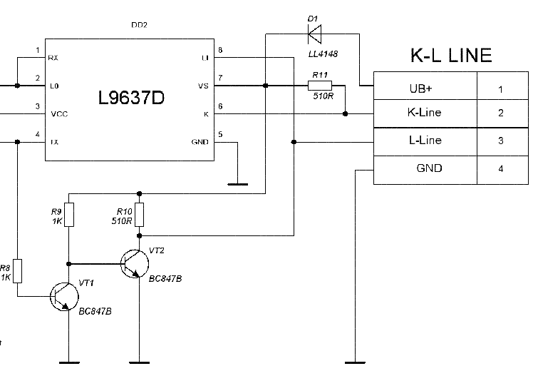

Помогите!!!! Приобрел Мастер китовский USB не могу понять как его подключить, а точнее клема GND (Ground) нужнали она для работы, а если нужна то подключать на минус?
именно
подключить очень просто если для чтения прошивки мозгов находим схему подключения к мозгам земля -12в +12 к питанию (питание внешне ток должен быть не менее 500 мл.ампер) k-лайн -к мозгам и.т.д. если для диагностики в колодке диагностики всего три провода +,- и k-линия (на колодках там своё питание)
