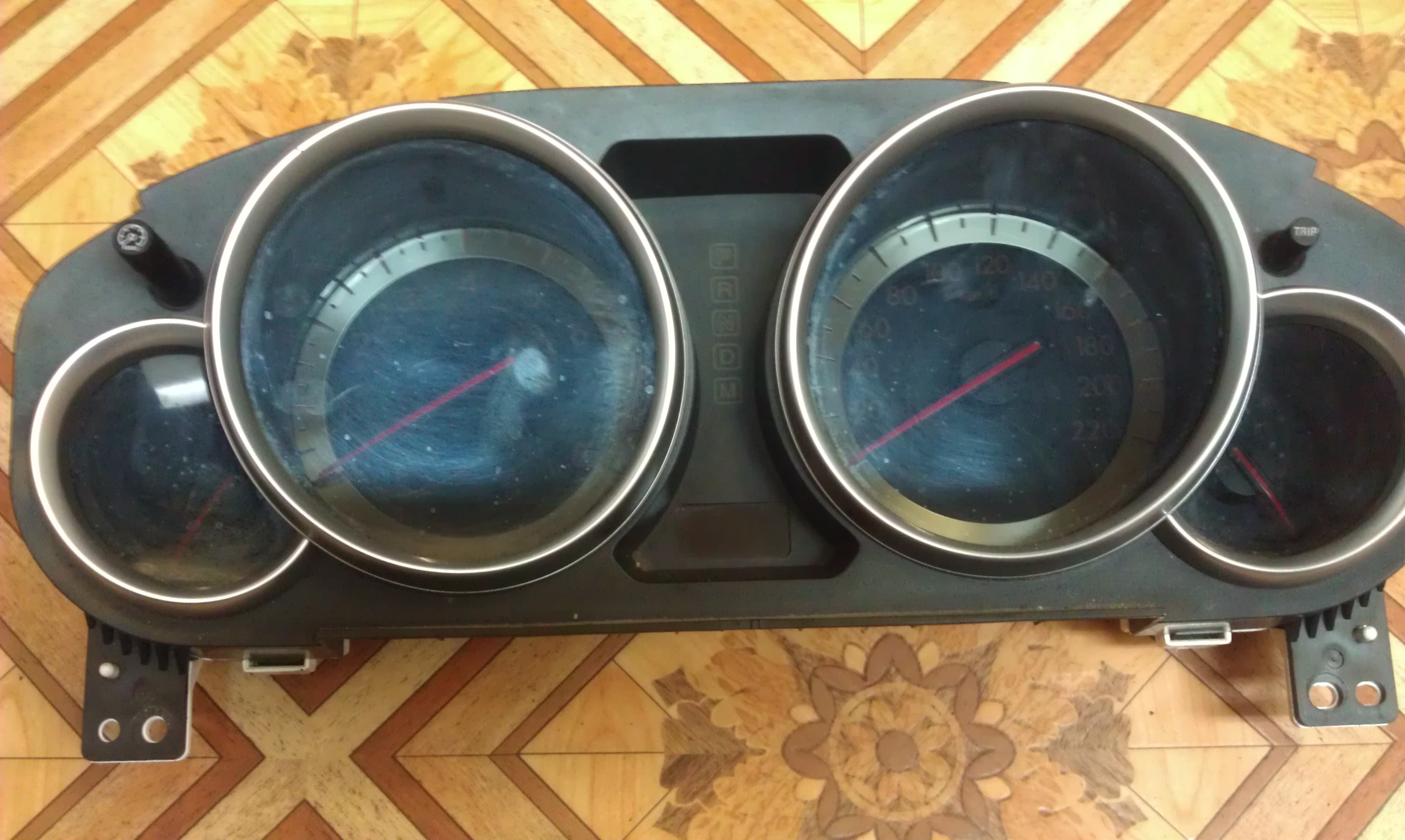

SERGO6644 Опубликовано 18 октября, 2011 Автор Поделиться Опубликовано 18 октября, 2011 В 18.10.2011 в 02:04, valekk сказал: ты б выложил слитый дамп для начала Вот дамп и фото панели! Я не совсем новичёк в этом деле и не асс,мотал многие иномарки и Мазда 3 была ,слава богу получалось нормально! А с СХ 9 ,не знаю что! Может стрелка спидометра и не работала до смотки ,клиент мог и не сказать! Охота для себя разобраться в чём дело,дамп виноват или ПО 5 завалил или в машине дело!!! MAZDA CX9 orig.rarПолучение информации... Ссылка на комментарий Поделиться на другие сайты Поделиться

GadskiyPapa Опубликовано 18 октября, 2011 Поделиться Опубликовано 18 октября, 2011 В 18.10.2011 в 06:09, SERGO6644 сказал: Вот дамп и фото панели! Я не совсем новичёк в этом деле и не асс,мотал многие иномарки и Мазда 3 была ,слава богу получалось нормально! А с СХ 9 ,не знаю что! Может стрелка спидометра и не работала до смотки ,клиент мог и не сказать! Охота для себя разобраться в чём дело,дамп виноват или ПО 5 завалил или в машине дело!!! Тебе написали - ключей в панели нет - ищи в базе дамп аналогичный либо похожий(ну или качай кучу дампов от сх9) - правь в них пробег и заливай..... Микра там снаружи . думаю всё получится - оригинальный дамп слил же))) Ссылка на комментарий Поделиться на другие сайты Поделиться
