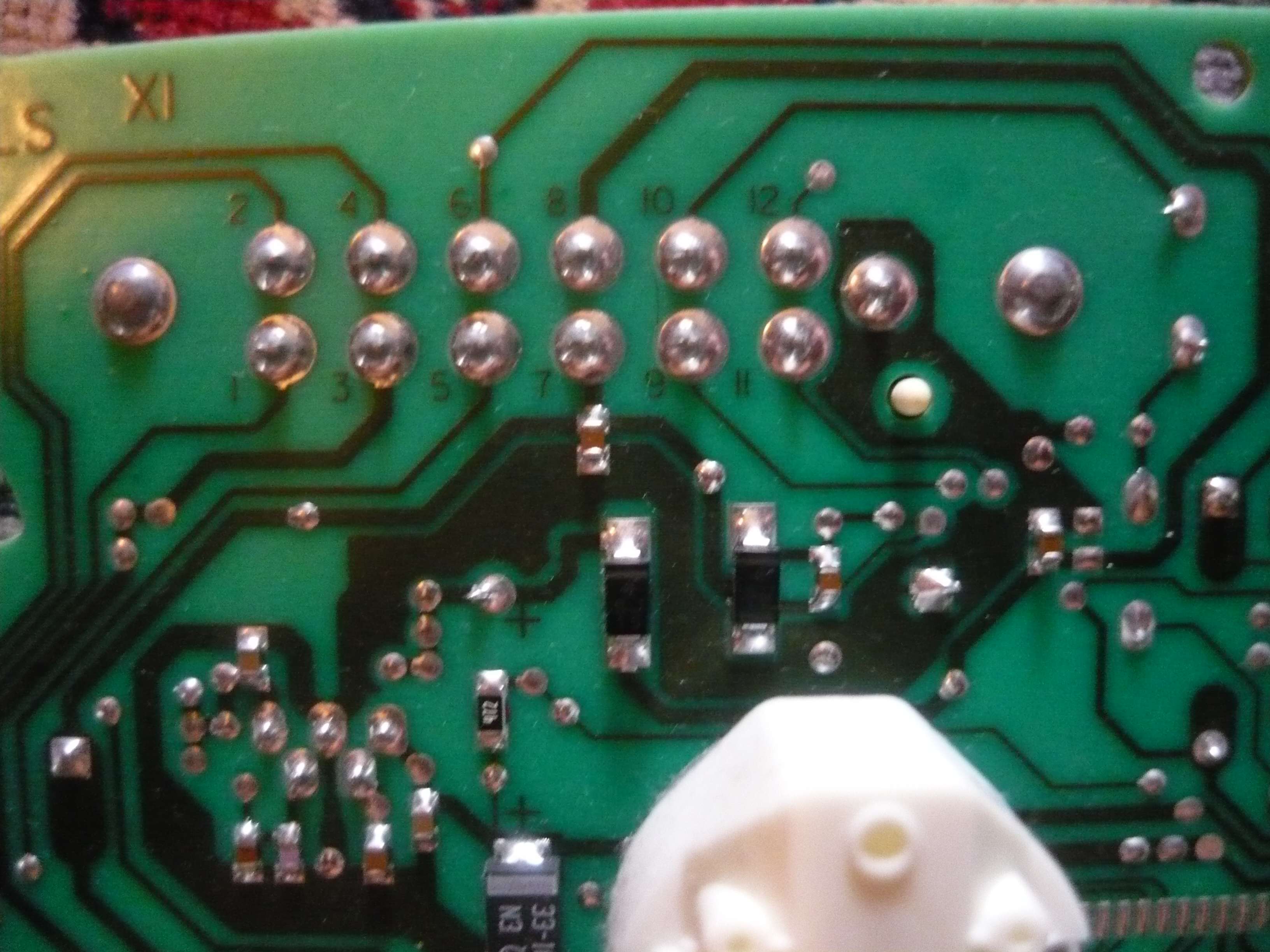

alxid Опубликовано 18 октября, 2011 Поделиться Опубликовано 18 октября, 2011 сгорела панель, потухли все приборы, подсветка работает, разобрал панель и увидел что выгорел какой то элемент, опознать не удалось((( подскажите что это может быть и как шли дорожки? если возможно у кого нибудь есть фото живой платы? с паяльнок дружу так что приму любые советы Ссылка на комментарий Поделиться на другие сайты Поделиться

alxid Опубликовано 18 октября, 2011 Автор Поделиться Опубликовано 18 октября, 2011 СПАСИБО ОГРОМНОЕ!!!! а не смог ли бы замерить это сопротивление? Ссылка на комментарий Поделиться на другие сайты Поделиться

sergn Опубликовано 18 октября, 2011 Поделиться Опубликовано 18 октября, 2011 (изменено) СПАСИБО ОГРОМНОЕ!!!! а не смог ли бы замерить это сопротивление? Это не сопротивление, а конденсатор. Фильтрует питание. Без него должно работать, при условии, что все остальное цело. Аналогично интересует вопрос как произошло? Плюс с минусом наоборот? Да, конечно для начала необходимо восстановить дорожки питания и землю. Изменено 18 октября, 2011 пользователем sergn Ссылка на комментарий Поделиться на другие сайты Поделиться

alxid Опубликовано 19 октября, 2011 Автор Поделиться Опубликовано 19 октября, 2011 ладно если не резистор, то какой примерно емкости там кандер стоит? вольтаж то понятен 12v или больше Ссылка на комментарий Поделиться на другие сайты Поделиться
nerd Опубликовано 19 октября, 2011 Поделиться Опубликовано 19 октября, 2011 думаю где то 0.1мкф Ссылка на комментарий Поделиться на другие сайты Поделиться
sergn Опубликовано 21 октября, 2011 Поделиться Опубликовано 21 октября, 2011 Емкость порядка 0,047-0,68 мкф, но для запуска панели она не нужна, При исправных остальных элементах панель включится и без этого кондера. Он нужен только для сглаживания импульсных помех от другого оборудования. Ссылка на комментарий Поделиться на другие сайты Поделиться
