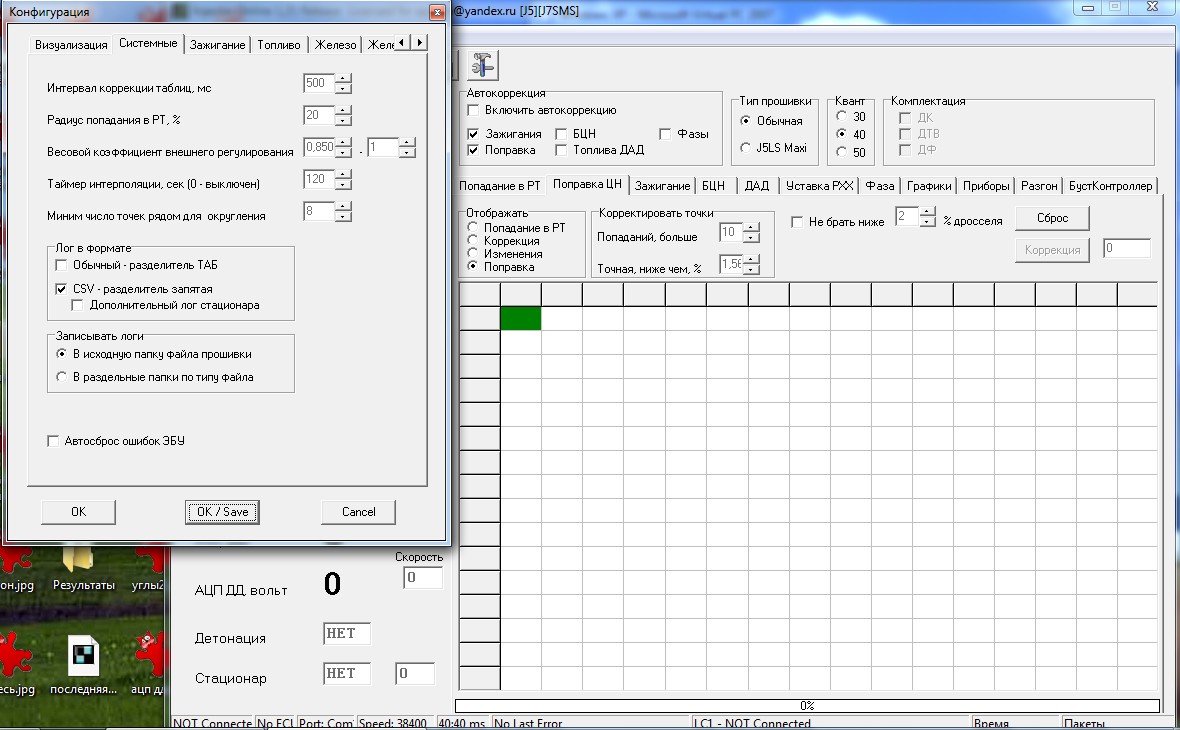

Serg_x Опубликовано 20 октября, 2011 Автор Поделиться Опубликовано 20 октября, 2011 вот Ссылка на комментарий Поделиться на другие сайты Поделиться
Serg_x Опубликовано 20 октября, 2011 Автор Поделиться Опубликовано 20 октября, 2011 Программа не офф, однозначно, учитесь читать логи там все написано. Да да там именно так и написано :) Ссылка на комментарий Поделиться на другие сайты Поделиться
Sergei2010 Опубликовано 20 октября, 2011 Поделиться Опубликовано 20 октября, 2011 вот время интерполяции в 0 можно поставить для точной настройки, а в окне % цифры подними. Ссылка на комментарий Поделиться на другие сайты Поделиться
Serg_x Опубликовано 20 октября, 2011 Автор Поделиться Опубликовано 20 октября, 2011 (изменено) Поднять % или число попаданий? Поправка по всей таблице почти выкатана очень хорошо. С интерполяцией понятно. Можно для оборотов 1600 выкатать поправку на холодную? Мотор при прогреве в этой точке работает, затем переходит в 1200. Изменено 20 октября, 2011 пользователем Serg_x Ссылка на комментарий Поделиться на другие сайты Поделиться

Sergei2010 Опубликовано 20 октября, 2011 Поделиться Опубликовано 20 октября, 2011 поправку можно прямо в инжекторе в любой ячейке менять. Ссылка на комментарий Поделиться на другие сайты Поделиться
фунтик Опубликовано 20 октября, 2011 Поделиться Опубликовано 20 октября, 2011 Serg_x, судя по логам прошивка j5ls_v43 была откатана на ломанной программе ИОН от Фроста, советую вам сменить софт на оригинальный и многие траблы исчезнут, к тому же топливные карты ну никак не подходят для широкофазных валов, а они как я понял именно такие. Serg_x, я вам писал уже, разберитесь с топливными картами, откуда вы взяли такие смеси для широкофазных валов? С программой всё ясно, у вас она не поддерживает турбософт! Крутите тогда свою ЛС43 (фулл) в "матрице". В ИОНе интерполяцию в "0" ставить не надо , как вам рекомендуют, прочитайте хелп. К тому же разберитесь что такое стационар , и условия его возникновения, посмотрите наклоны по др. об.и воздуху, проанализируйте эти данные и забейте в настройку программы. Ссылка на комментарий Поделиться на другие сайты Поделиться
