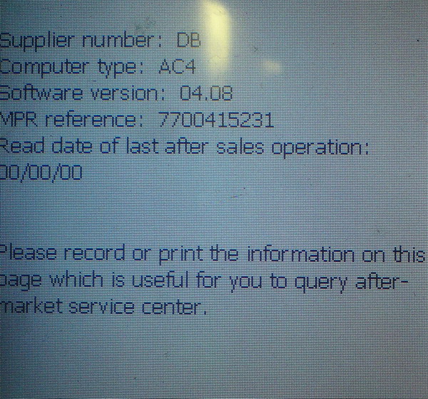

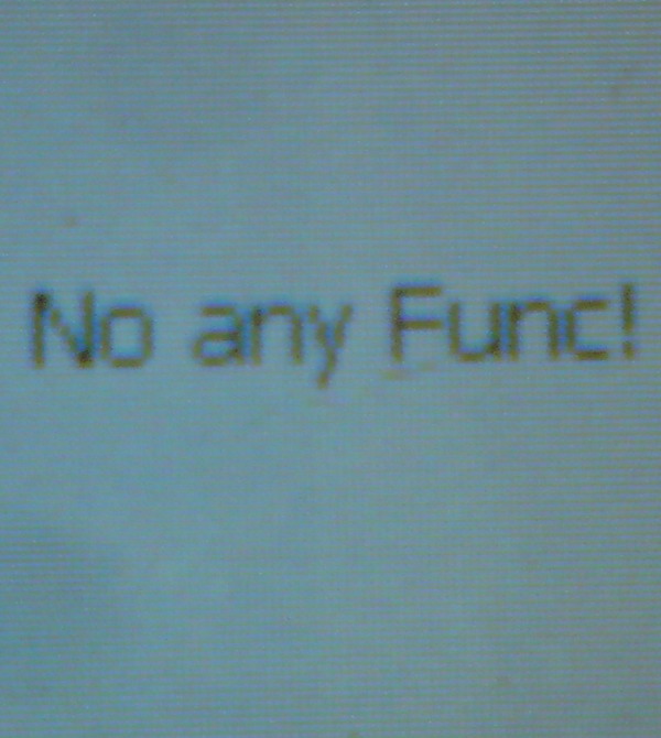

mazuta Опубликовано 7 апреля, 2012 Поделиться Опубликовано 7 апреля, 2012 (изменено) Диагун (980541077900) при коннекте с любым рено (V39.61) всегда выдаёт одно и тоже ((( Что это ??? Кто сталкивался? Изменено 7 апреля, 2012 пользователем mazuta Ссылка на комментарий Поделиться на другие сайты Поделиться
