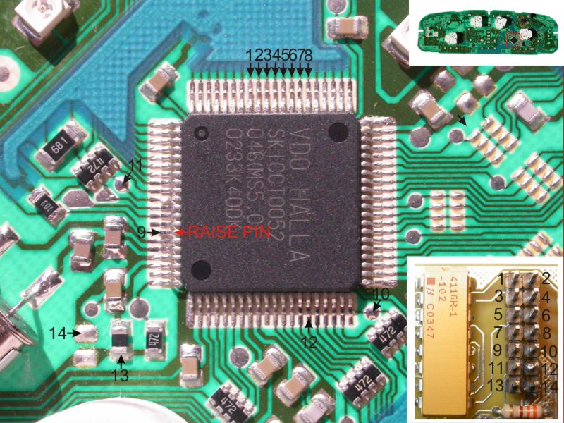

GadskiyPapa Опубликовано 19 октября, 2011 Поделиться Опубликовано 19 октября, 2011 (изменено) Всех приветствую , должна приехать данное авто .....поделитесь , что у данного модельного года внутри??? Весь форум прочитал ...вроде 2 варианта 93с56 и nec с еепром всё понятно , нет ли у кого внутрисхемки для Sonata5 с неком на борту. Заранее благодарен. Изменено 19 октября, 2011 пользователем GadskiyPapa Ссылка на комментарий Поделиться на другие сайты Поделиться

HSV Опубликовано 19 октября, 2011 Поделиться Опубликовано 19 октября, 2011 (изменено) если NEC то вот такой камень с Hyundai_Elantra_2002 Изменено 19 октября, 2011 пользователем hsv Ссылка на комментарий Поделиться на другие сайты Поделиться
oleg358 Опубликовано 19 октября, 2011 Поделиться Опубликовано 19 октября, 2011 Обычно Nec стоит. Немного сложней подпаиваться чем на акценте (8 проводов подряд на проц) . В хелпе к nec-прогу подключение как elantra, по рисунку поймешь. Ссылка на комментарий Поделиться на другие сайты Поделиться

Xor Опубликовано 19 октября, 2011 Поделиться Опубликовано 19 октября, 2011 есть решение по к-лайну только у дорогих девайсов И это хорошо. Хотелось бы надеяться, чтобы это решение у дешевых девайсов не появилось. Ссылка на комментарий Поделиться на другие сайты Поделиться
vfrfh Опубликовано 19 октября, 2011 Поделиться Опубликовано 19 октября, 2011 И это хорошо. Хотелось бы надеяться, чтобы это решение у дешевых девайсов не появилось. Да 14 проводов припаять 5 мин...не проблема. Ссылка на комментарий Поделиться на другие сайты Поделиться
Xor Опубликовано 19 октября, 2011 Поделиться Опубликовано 19 октября, 2011 (изменено) Да 14 проводов припаять 5 мин...не проблема. На этой Sonate можно ограничиться 6-ю (проводами) Изменено 19 октября, 2011 пользователем Xor Ссылка на комментарий Поделиться на другие сайты Поделиться
vfrfh Опубликовано 19 октября, 2011 Поделиться Опубликовано 19 октября, 2011 На этой Sonate можно ограничиться 6-ю (проводами) Ну что же, я рад вашим знаниям....значит я много не знаю. Подсказали бы как это сделать. Ссылка на комментарий Поделиться на другие сайты Поделиться
zubr Опубликовано 19 октября, 2011 Поделиться Опубликовано 19 октября, 2011 (изменено) И это хорошо. Хотелось бы надеяться, чтобы это решение у дешевых девайсов не появилось. да и на дорогих - на это авто до сих пор хэлпа нет, хоть и делают, но не все панели на Нэках и ВДО. P,S, так что не думаем, что первый раз без разбора...придется вызванивать. Отступление от темы - ВДО (калина) отлично правиться через разъем сзади, но никто инфой делиться не будет, т.к. очень много ушло времени на работу... Изменено 19 октября, 2011 пользователем zubr Ссылка на комментарий Поделиться на другие сайты Поделиться
