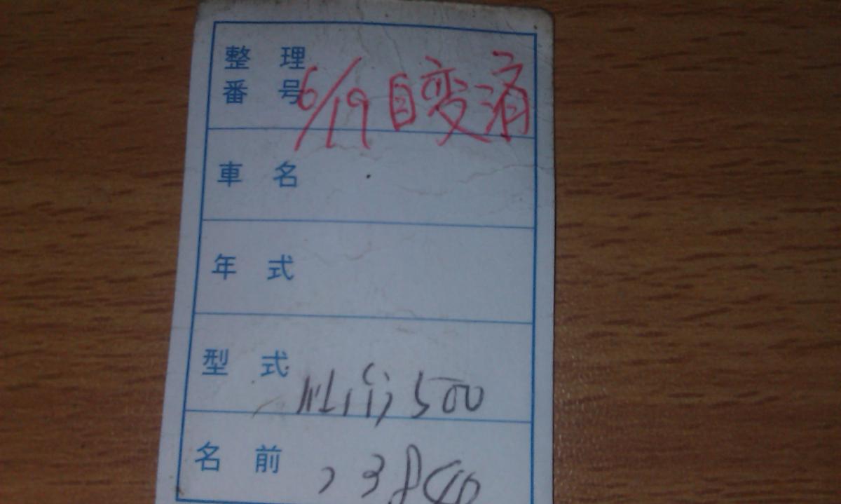

timonz Опубликовано 20 октября, 2011 Опубликовано 20 октября, 2011 Nissan Note 2005 японец правый руль помогите скалькулировать код по наклейке BSI можно в личку
ermak2222 Опубликовано 21 октября, 2011 Опубликовано 21 октября, 2011 В 20.10.2011 в 13:42, timonz сказал: Nissan Note 2005 японец правый руль помогите скалькулировать код по наклейке BSI можно в личку Привет! попробуй 8212 или 4084 фотка не четкая. Удачи!
timonz Опубликовано 23 октября, 2011 Автор Опубликовано 23 октября, 2011 спасибо уже сделал, пин другой не как твои
gennam Опубликовано 24 октября, 2011 Опубликовано 24 октября, 2011 Там по идее 12-значный должен быть...
timonz Опубликовано 1 ноября, 2011 Автор Опубликовано 1 ноября, 2011 у праворукого 4 значный а вот приехал леворукий 2008 там 12и значный тут как по дампу или по наклейке, подскажите

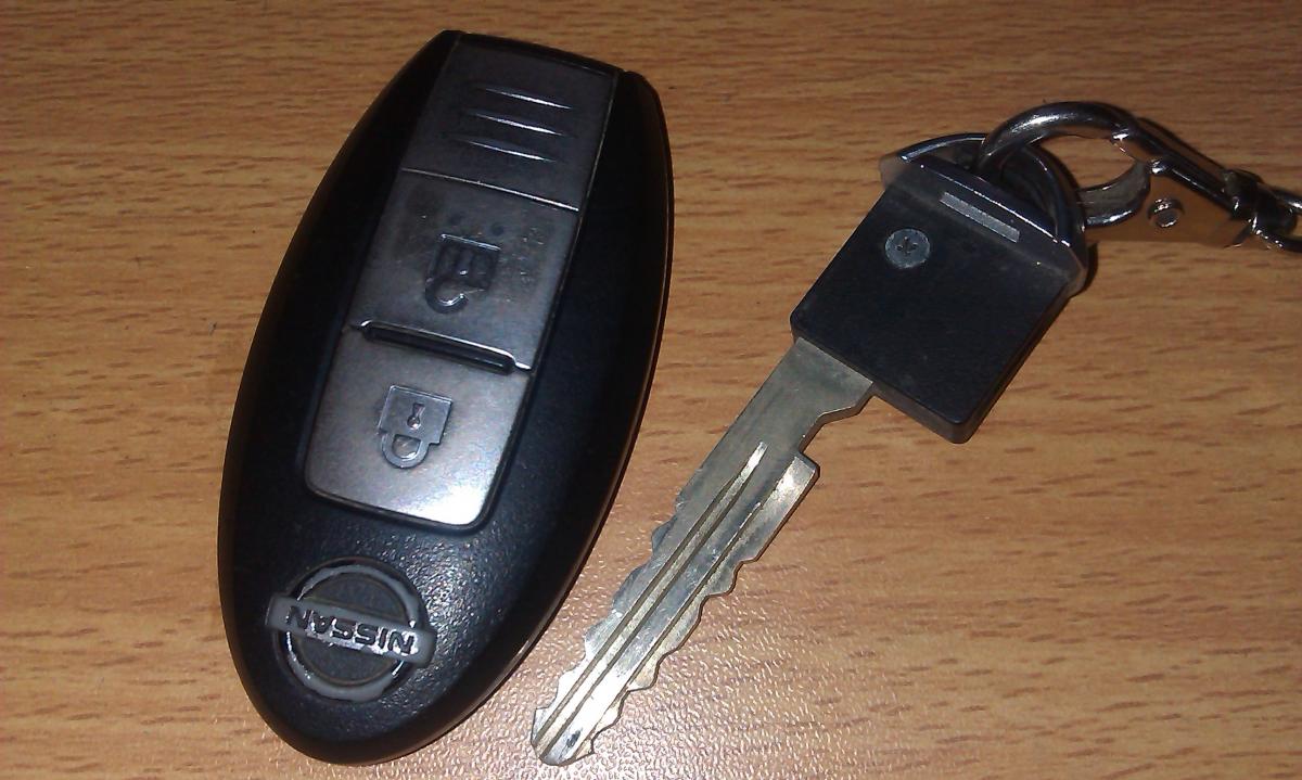

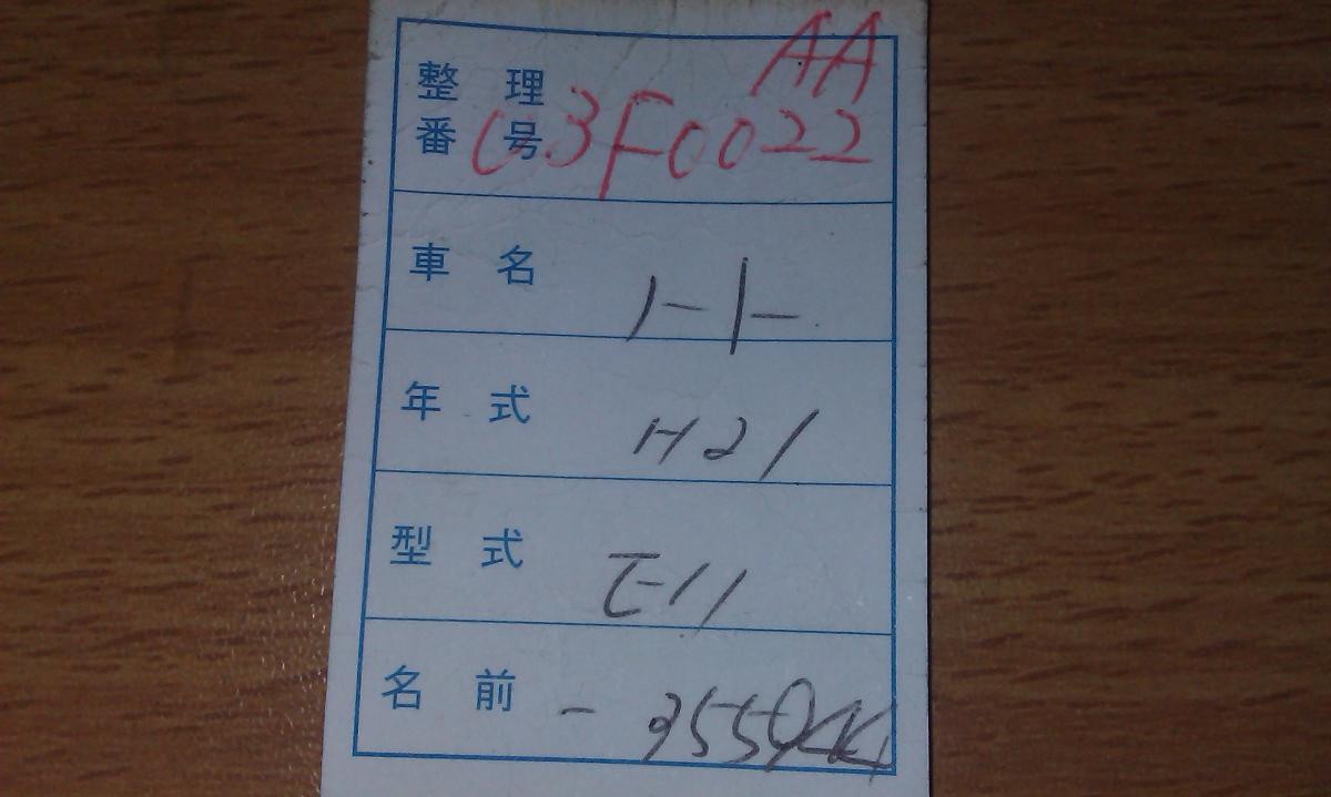

Sti-KS Опубликовано 12 декабря, 2014 Опубликовано 12 декабря, 2014 (изменено) И ещё вопрос. Можно Гамбитом или похожим скопировать в два других чипа свой чип, что бы не мучать мозг дампами и прочим? Ключ вот такой, с ним была бумажка. Изменено 12 декабря, 2014 пользователем Sti-KS
emz Опубликовано 12 декабря, 2014 Опубликовано 12 декабря, 2014 (изменено) да, географическое ваше положение не очень то ..))) а по сути вопроса... без спец оборудования вам это будет не сделать . вам хотя бы нужен мультимарочный сканер.. карманскан, лаунч или что то подобное. с вашей машинкой они могут справиться... думаю хоть какие то диагносты у вас есть? по диагнозе через пин можно записать 7936.. а потом ещё и сам брелок. а что бы скопиравать , нужно более дорогое оборудование, и другие спец чипы . и гамбит здесь не помошник. Изменено 12 декабря, 2014 пользователем emz

Sti-KS Опубликовано 12 декабря, 2014 Опубликовано 12 декабря, 2014 Понятно, по сканеру заеду уточню какой. А процесс привязки 7936 какой? Я понял что скан подключается, выбирается авто, заходить в иммо настройки. А как дальше? И откуда можно узнать пинкод 4 значный, как я понял работа пойдет через него. В 9 посту правое фото, внизу не он?
unik Опубликовано 13 декабря, 2014 Опубликовано 13 декабря, 2014 Код PIN читается по шильде или дампу EEPROM
