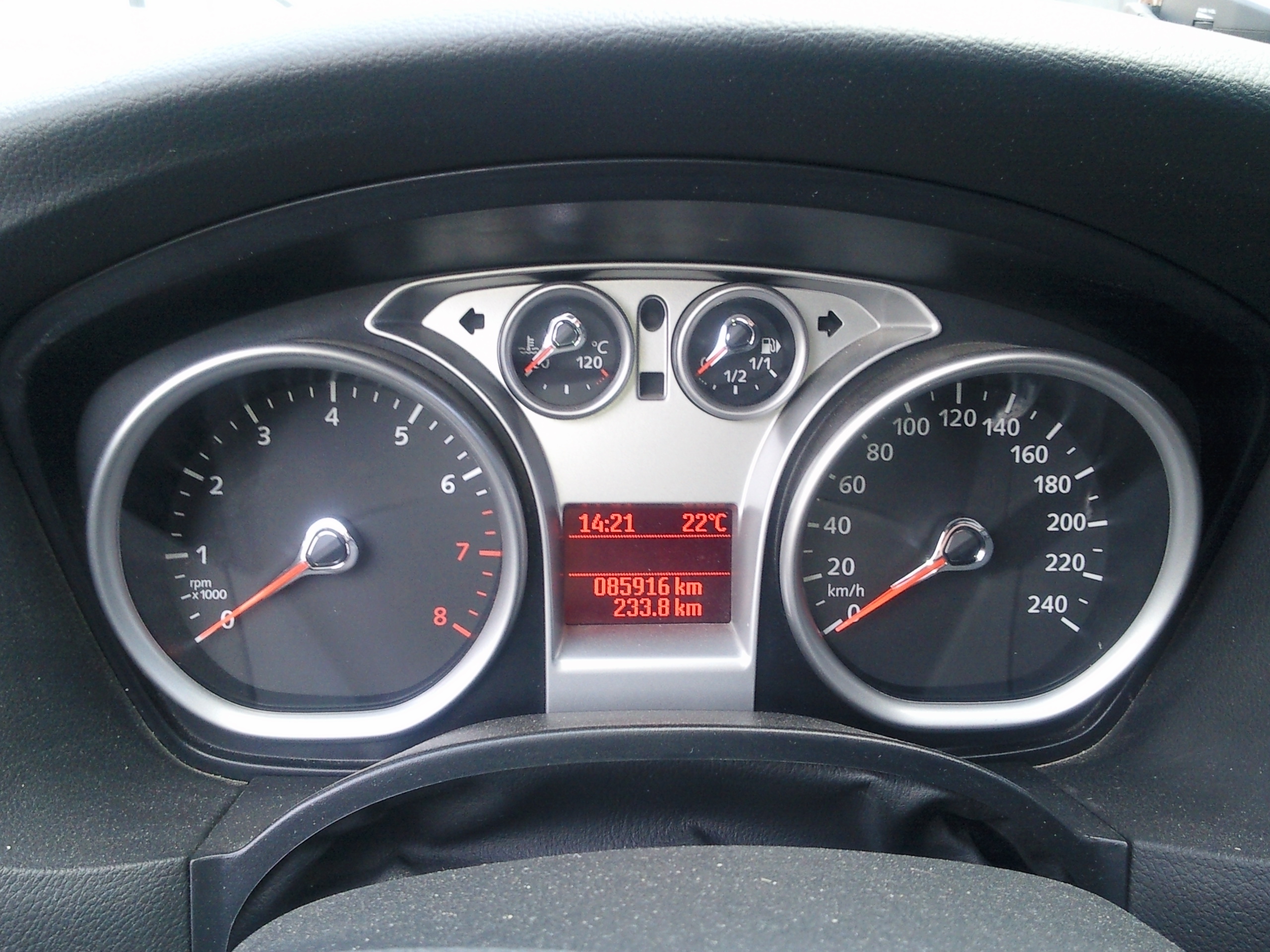

markin_s Опубликовано 24 октября, 2011 Поделиться Опубликовано 24 октября, 2011 Уважаемые Знатоки! Подскажите есть ли какие то тонкости при программировании моторольного проца 9s12XHZ512. Пробовал читать упой. Припаивался к ногам проца по описанию из упы. Ни в какую.... Может какую ногу надо поднять? Или косяк в описании? Заранее всем благодарен! Ссылка на комментарий Поделиться на другие сайты Поделиться
papapasha Опубликовано 24 октября, 2011 Поделиться Опубликовано 24 октября, 2011 В твоём программаторе есть пинтестер.Сразу ясно,какая нога мешает работе. Программатор китайский,или оригинал? Ссылка на комментарий Поделиться на другие сайты Поделиться
qwert3433 Опубликовано 24 октября, 2011 Поделиться Опубликовано 24 октября, 2011 Уважаемые Знатоки! Подскажите есть ли какие то тонкости при программировании моторольного проца 9s12XHZ512. Пробовал читать упой. Припаивался к ногам проца по описанию из упы. Ни в какую.... Может какую ногу надо поднять? Или косяк в описании? Заранее всем благодарен! Привози ко мне подниму ту ногу что надо! 89161725974 Ссылка на комментарий Поделиться на другие сайты Поделиться
sd-soft Опубликовано 24 октября, 2011 Поделиться Опубликовано 24 октября, 2011 Уважаемые Знатоки! Подскажите есть ли какие то тонкости при программировании моторольного проца 9s12XHZ512. Пробовал читать упой. Припаивался к ногам проца по описанию из упы. Ни в какую.... Может какую ногу надо поднять? Или косяк в описании? Заранее всем благодарен! Что бы сказать нужно ногу подымать или нет, нужно знать в каком девайсе проц стоит, этого ты не указал. УПА оригинал , с последней версии софта, этот проц в лет читает. Советую почитать даташит на этот проц. P.S. Здается мне это или фокус последний или кашкай. Ссылка на комментарий Поделиться на другие сайты Поделиться
markin_s Опубликовано 24 октября, 2011 Автор Поделиться Опубликовано 24 октября, 2011 Что бы сказать нужно ногу подымать или нет, нужно знать в каком девайсе проц стоит, этого ты не указал. УПА оригинал , с последней версии софта, этот проц в лет читает. Советую почитать даташит на этот проц. P.S. Здается мне это или фокус последний или кашкай. Все правильно поняли, это фокус последний... Ссылка на комментарий Поделиться на другие сайты Поделиться
Turop Опубликовано 24 октября, 2011 Поделиться Опубликовано 24 октября, 2011 Все правильно поняли, это фокус последний... Так там BDM есть ! Зачем к ногам проца! Ссылка на комментарий Поделиться на другие сайты Поделиться
sd-soft Опубликовано 24 октября, 2011 Поделиться Опубликовано 24 октября, 2011 (изменено) Все правильно поняли, это фокус последний... Читается хорошо без поднятия ног. Так там BDM есть ! Зачем к ногам проца! Ну я честно говоря не нашел BDM разем на новой панел, зато проц прям под крышкой. Я про эту панель Изменено 24 октября, 2011 пользователем sd-soft Ссылка на комментарий Поделиться на другие сайты Поделиться
qwert3433 Опубликовано 24 октября, 2011 Поделиться Опубликовано 24 октября, 2011 Так там BDM есть ! Зачем к ногам проца! Фокус 2008г нет там бдм ,ресет поднять Ссылка на комментарий Поделиться на другие сайты Поделиться
Odotech Опубликовано 24 октября, 2011 Поделиться Опубликовано 24 октября, 2011 Такая плата ? Ссылка на комментарий Поделиться на другие сайты Поделиться
georgii50 Опубликовано 24 октября, 2011 Поделиться Опубликовано 24 октября, 2011 (изменено) Так там BDM есть ! Зачем к ногам проца! Процессор снаружи платы. У меня 3 фокуса черес юсб упа не потянула только вешнее питание на программатор помогло. Изменено 24 октября, 2011 пользователем georgii50 Ссылка на комментарий Поделиться на другие сайты Поделиться
qwert3433 Опубликовано 24 октября, 2011 Поделиться Опубликовано 24 октября, 2011 Такая плата ? Нижний провод к поднятой ноге reset Ссылка на комментарий Поделиться на другие сайты Поделиться
markin_s Опубликовано 24 октября, 2011 Автор Поделиться Опубликовано 24 октября, 2011 Нижний провод к поднятой ноге reset Плата эта. Reset поднимать не пробовал. Так просто не читалось.... Завтра попробую с поднятием Ссылка на комментарий Поделиться на другие сайты Поделиться
ALEX Опубликовано 24 октября, 2011 Поделиться Опубликовано 24 октября, 2011 Фокус 2008г нет там бдм ,ресет поднять на фордах не чего поднимать не нужно, есть бдм, а по диагнозе и то проще. Ссылка на комментарий Поделиться на другие сайты Поделиться
Marion Опубликовано 24 октября, 2011 Поделиться Опубликовано 24 октября, 2011 (изменено) Бывает что и нужно поднимать reset,но панель чуть чуть не такая как на фото. И в названии тема ошибка-авто называется вовсе не Focus 3. Изменено 24 октября, 2011 пользователем Marion Ссылка на комментарий Поделиться на другие сайты Поделиться
sagrin-service Опубликовано 24 октября, 2011 Поделиться Опубликовано 24 октября, 2011 Уважаемые Знатоки! Подскажите есть ли какие то тонкости при программировании моторольного проца 9s12XHZ512. Пробовал читать упой. Припаивался к ногам проца по описанию из упы. Ни в какую.... Может какую ногу надо поднять? Или косяк в описании? Заранее всем благодарен! С левой стороны разъем -нижний ряд питание.. втыкаеш спец приблуды и дамп на экране .Иногда читается не сразу....Если будеш долго тянуть со чтением приедут парни попятисты быстренко сделают по кан или к линии -останешся без денег...... Ссылка на комментарий Поделиться на другие сайты Поделиться
slada Опубликовано 24 октября, 2011 Поделиться Опубликовано 24 октября, 2011 Фокус 2008г нет там бдм ,ресет поднять А с левой стороны на фото не БДМ? Ссылка на комментарий Поделиться на другие сайты Поделиться
Odotech Опубликовано 24 октября, 2011 Поделиться Опубликовано 24 октября, 2011 на фордах не чего поднимать не нужно, есть бдм, а по диагнозе и то проще. На фото выложенном мною чуть выше панель где без поднятия ножки Reset никак. Ссылка на комментарий Поделиться на другие сайты Поделиться
slada Опубликовано 24 октября, 2011 Поделиться Опубликовано 24 октября, 2011 На фото выложенном мною чуть выше панель где без поднятия ножки Reset никак. На ресет ругается, когда без внешнего питания. Ссылка на комментарий Поделиться на другие сайты Поделиться
Odotech Опубликовано 24 октября, 2011 Поделиться Опубликовано 24 октября, 2011 Делал такую панель как на моем фото без поднятия ножки Reset с подачей питания 12в на панель? Распиновка питания такая же как на панелях до рейстайла на 9S12H128/256 ? Ссылка на комментарий Поделиться на другие сайты Поделиться
Шурик Опубликовано 25 октября, 2011 Поделиться Опубликовано 25 октября, 2011 Делал такую Омегой .Ноги не поднимал.Может частоту кварца выставить? Ссылка на комментарий Поделиться на другие сайты Поделиться
