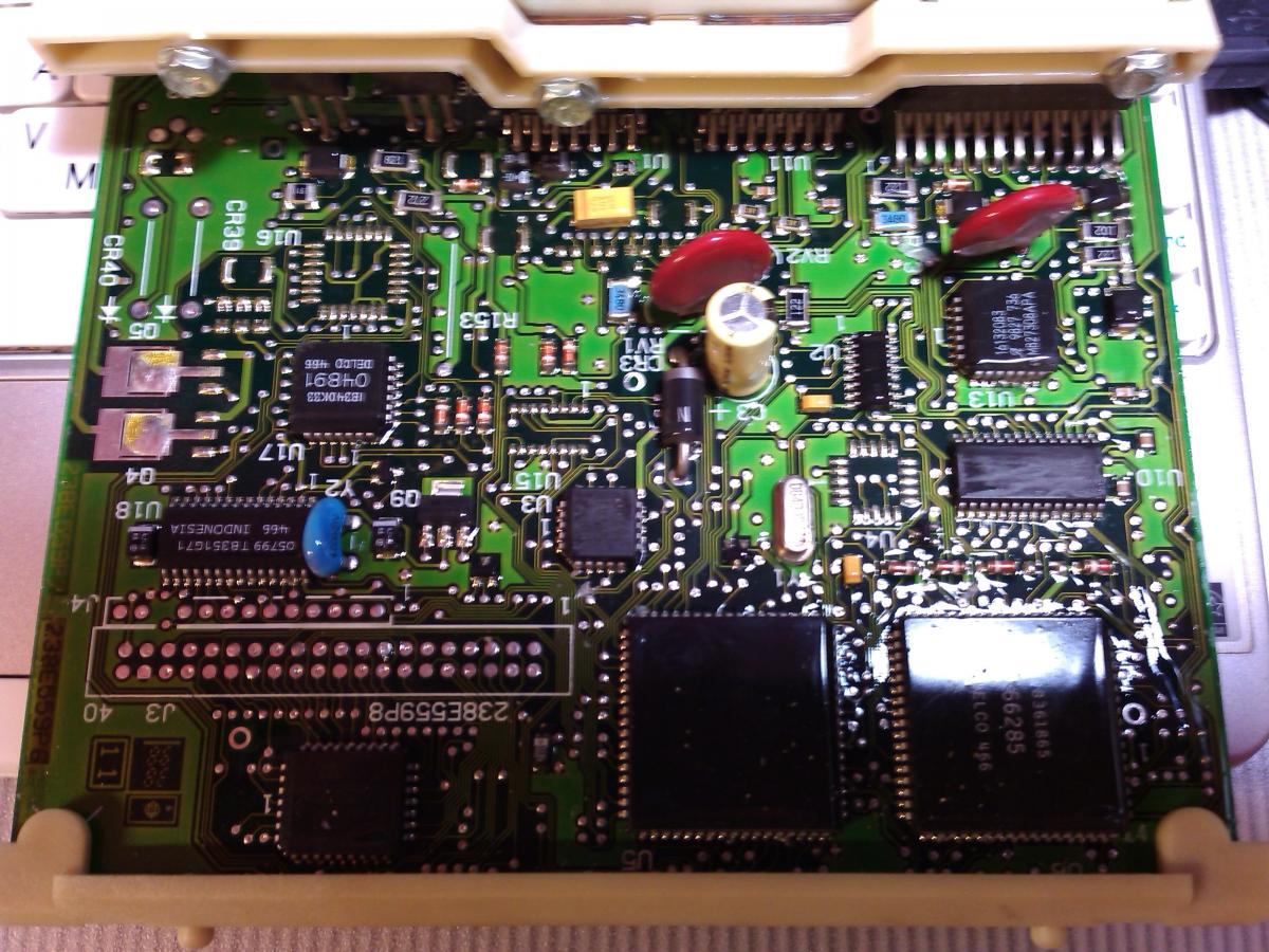

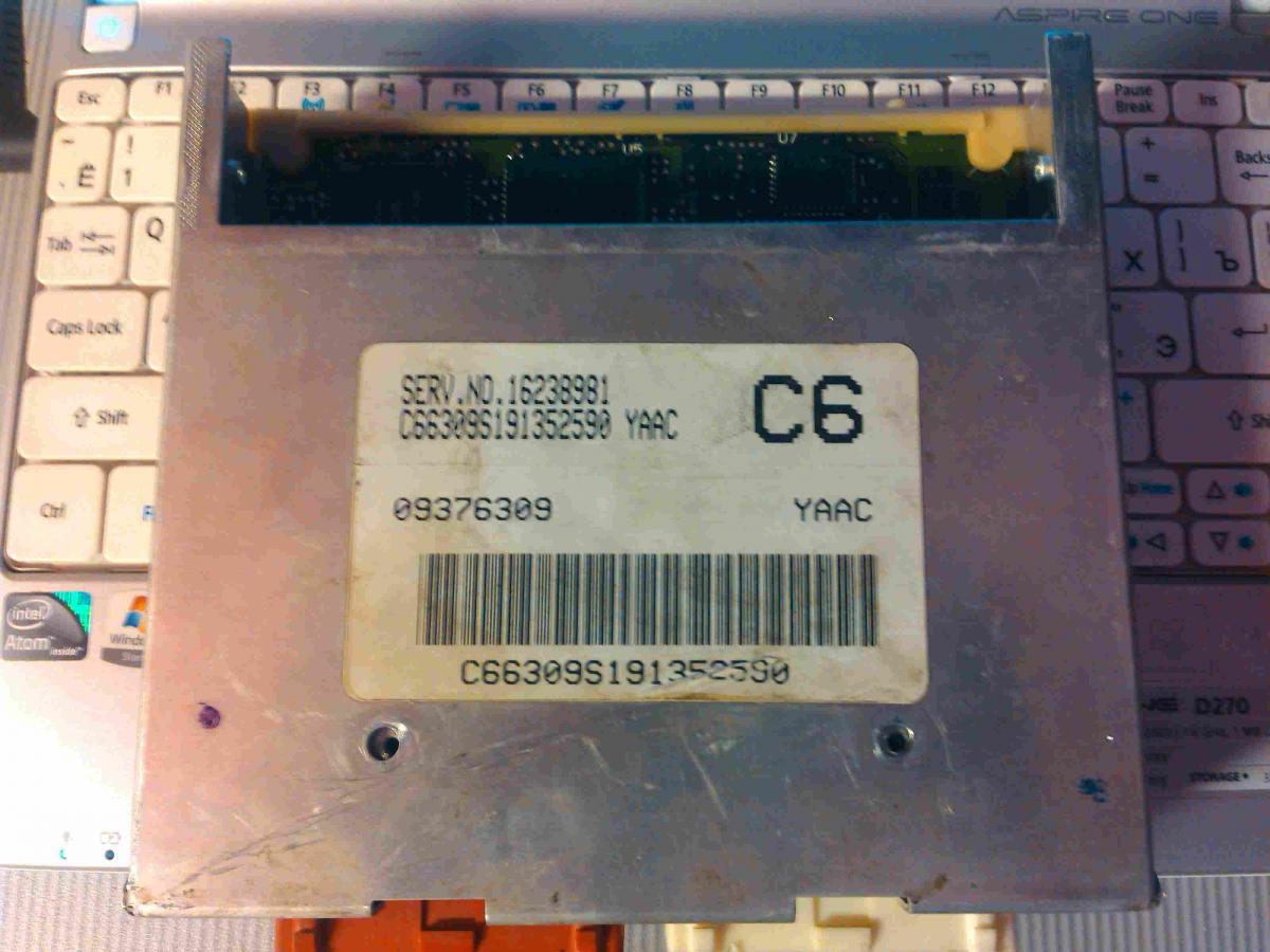

electrolabs Опубликовано 25 октября, 2011 Поделиться Опубликовано 25 октября, 2011 Прошу помощи Daewoo nubira 1.6 последнее время стал заводится раза с 20-го Потом вообще перестал Пробовал диагностировать разными программами - нормального результата не получил. Решил отключить иммо т.к. многие такие авто имели похожие признаки в которых он глючил. В авто стоит ЭБУ на котором осталась только верхняя половина наклейки (где нижняя не изестно) на которой написано следующее SERV NO 16238981 C46949S282940247 CKAR C4 Внутри нашел проц с маской E87j определил как MC68HC11F1 (PLCC68) На вооружение взял программатор X-prog 5m Выпаял чип из платы, подпаялся короткими проводами (провода от шлейфа флопика) к процу в соотетствии с рисунком !!!фв.bmp Ноги 6,7 припаял к кварцу прямо на плате ЭБУ Кварц в ЭБУ имеет маркировку D84809822 в самом же x-prog на вкладке device oscilator устанолена частота 12000000 Hz (ничего не менял) Так вот: прочитать не могу то device silent то ошибка верификации... Подскажите пожалуйста где косяк? Ссылка на комментарий Поделиться на другие сайты Поделиться

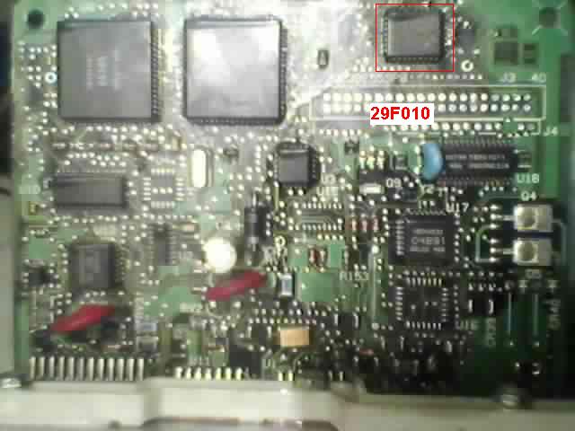

den5 Опубликовано 26 октября, 2011 Поделиться Опубликовано 26 октября, 2011 можешь запоять его обратно -внутри всего два байта и больше ни чего что может решить твою проблему 29f10 твоя задача Ссылка на комментарий Поделиться на другие сайты Поделиться
electrolabs Опубликовано 26 октября, 2011 Автор Поделиться Опубликовано 26 октября, 2011 Если камень выпаян, то читать надо в панельке( и никаках кварцев и проводков) Проводками внутрисхемно читается (не выпаивая) Из первого поста не совсем понятно выпаян или нет :AllSmail (25): проводками внутрисхемно пробовал не выпаивая - та же фигня поэтому и выпаял. а к выпаянной проводками подпаялся - потому что панельки нет. завтра попробую без кварца Ссылка на комментарий Поделиться на другие сайты Поделиться
den5 Опубликовано 26 октября, 2011 Поделиться Опубликовано 26 октября, 2011 проводками внутрисхемно пробовал не выпаивая - та же фигня поэтому и выпаял. а к выпаянной проводками подпаялся - потому что панельки нет. завтра попробую без кварца ты чё трудный? ещё раз повторяю в мотороле два байта синхры и больше ни чего признак иммо в 29f010 1 Ссылка на комментарий Поделиться на другие сайты Поделиться
electrolabs Опубликовано 11 декабря, 2011 Автор Поделиться Опубликовано 11 декабря, 2011 Проблему решил уже давно (времени не было отписать). Спасибо всем. Что делал: купил программатор willem, выпаял флэш 29F010, стер ее (бэкап конечно сохранил), записал туда "прошивочку", впаял флэш на место, подключил мозг к авто, врубил зажигание на 30 секунд, достал мозг, выпаял флэш, вернул старую прошивку.... и труп ожил. ПРОШИВОЧКА.zip DAEWOO 29F010 oriiginal.zip Странно то что при диагностике самыми разными кривыми(как и сам автомобиль) программами - ошибок не было И только после проверки проводов ручками - пришел к выводу что это косячит иммо или мозг Может это и не самый простой и быстрый способ отключить иммо, но работает. Ссылка на комментарий Поделиться на другие сайты Поделиться

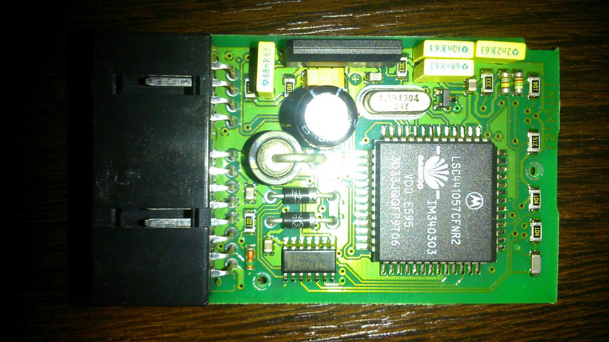

dimon1984 Опубликовано 25 марта, 2014 Поделиться Опубликовано 25 марта, 2014 На замке зажигания стоит катушка если да то по проводке смотрите она вас приведет. если нет катушки то авто без иммо Ссылка на комментарий Поделиться на другие сайты Поделиться

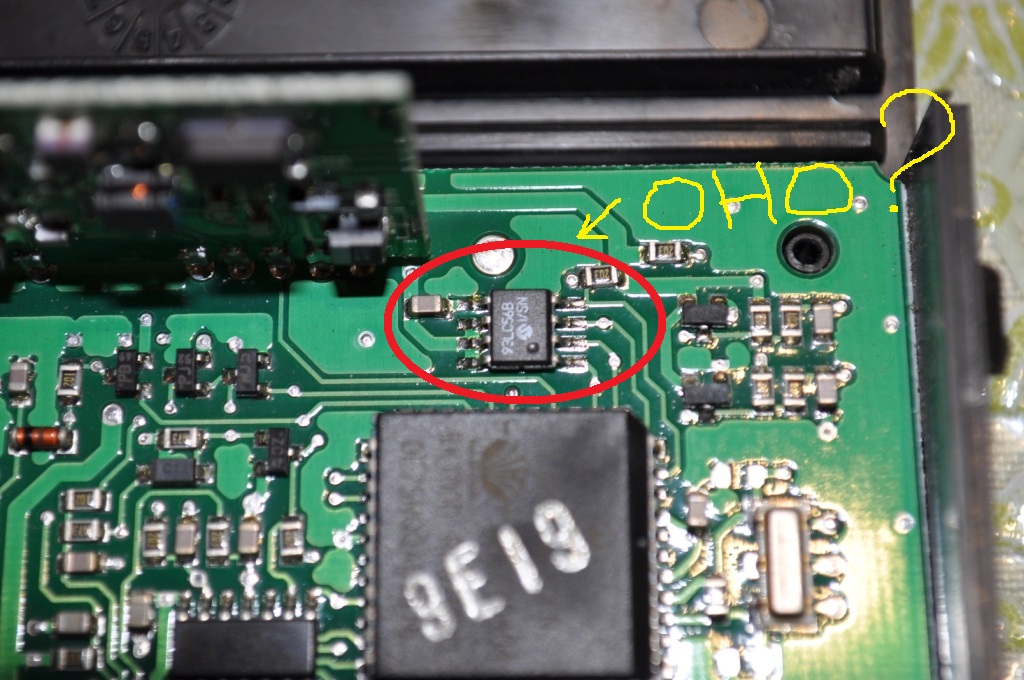

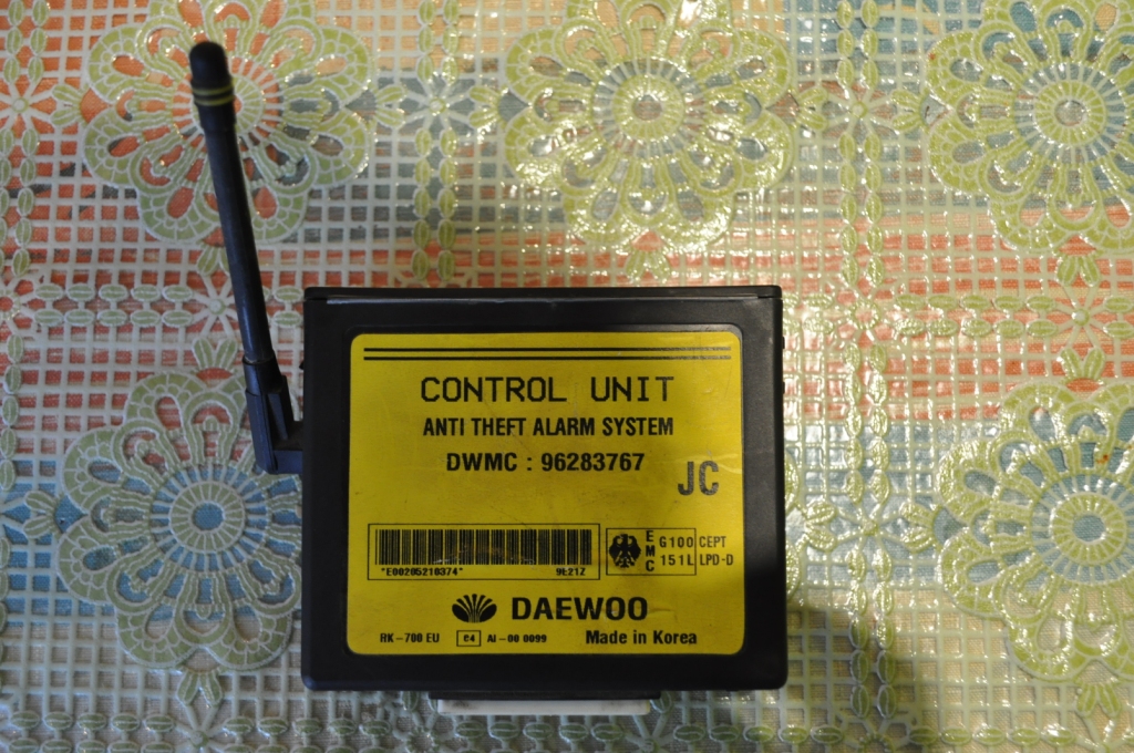

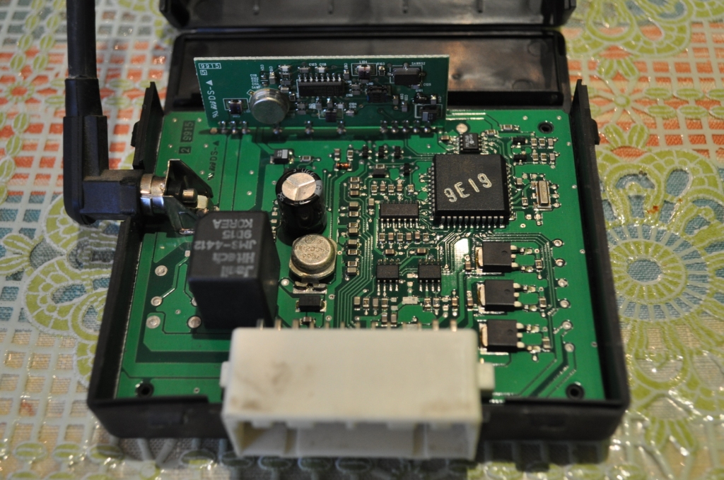

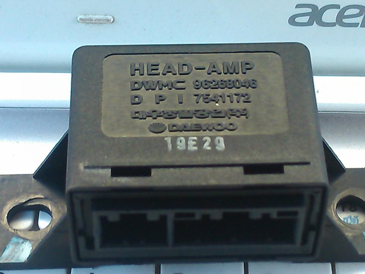

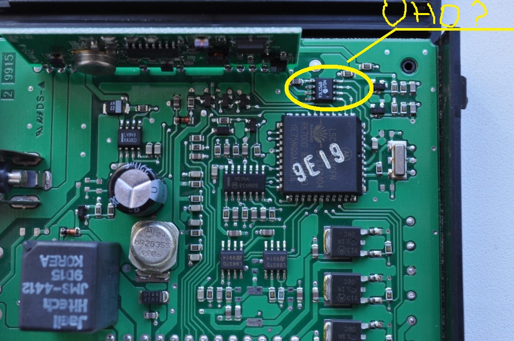

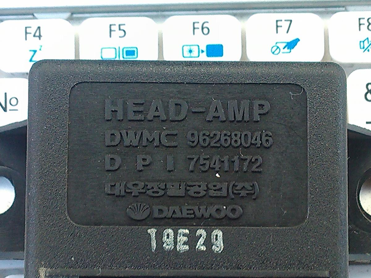

pavlov75 Опубликовано 26 марта, 2014 Поделиться Опубликовано 26 марта, 2014 (изменено) Начну заново,на замке есть кольцо антенны иммо,провода подходят к отдельному блоку на котором написанно HEAD-AMP по русски усилитель сигнала антенны (смотри фото выше) ,в ЭБУ ничего похожего не обнаружил (смотри фото выше) ,перетрес всю проводку и обыскал весь интернет про схему расположения блоков ДЭУ,везде пишут блок иммо у ДЭУ отдельный,но вот наткнулся под блоком управления отопителем хитрый блок SECURITI штатная сигналка.Повторюсь на схемах его нет.И вуаля,в этом блоке и есть иммо на 93С56 мегамос 13.ФОТО прилагаю Изменено 26 марта, 2014 пользователем pavlov75 Ссылка на комментарий Поделиться на другие сайты Поделиться
Slavik k Опубликовано 26 марта, 2014 Поделиться Опубликовано 26 марта, 2014 откуда уверенность что именно мегамос 13 ? я на м48 ставлю Ссылка на комментарий Поделиться на другие сайты Поделиться
Keymaster Опубликовано 26 марта, 2014 Поделиться Опубликовано 26 марта, 2014 тоже ставлю на 48, мегамос 13 должен быть в моторолле. Ссылка на комментарий Поделиться на другие сайты Поделиться
nemez36 Опубликовано 26 марта, 2014 Поделиться Опубликовано 26 марта, 2014 Делаем ставки господа! Думаю мегамос и в моте, а в епромке пульты прописаны. Ссылка на комментарий Поделиться на другие сайты Поделиться
pavlov75 Опубликовано 27 марта, 2014 Поделиться Опубликовано 27 марта, 2014 Всё правильно вы ребята пишите,особенно Мaster догодался про брелки штатной сиги так и вышло,выпаял и прочитал там FF FF FF семь строк,короче положил СББ-шкой мегамос 48 машина завелась.ВСЕМ БОЛЬШОЕ СПАСИБО.Тему можно закрывать. Ссылка на комментарий Поделиться на другие сайты Поделиться
