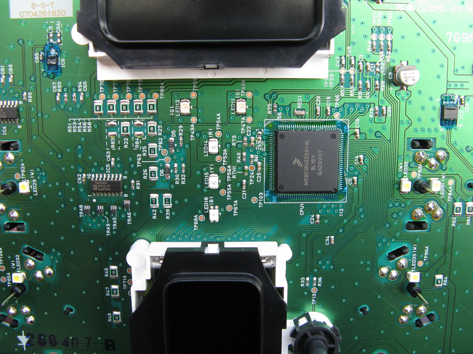

zgv Опубликовано 27 октября, 2011 Поделиться Опубликовано 27 октября, 2011 Вот попалась все вроде подключил , по подключению упа не ругается а вычитывать не хочет . Что делать? 9s12hz256 Ссылка на комментарий Поделиться на другие сайты Поделиться
harius Опубликовано 27 октября, 2011 Поделиться Опубликовано 27 октября, 2011 Вот попалась все вроде подключил , по подключению упа не ругается а вычитывать не хочет . Что делать? 9s12hz256 Оригинальной упой, при подключении по даташиту, проблемм с такой доской не возникало ни разу... Ссылка на комментарий Поделиться на другие сайты Поделиться
Odotech Опубликовано 27 октября, 2011 Поделиться Опубликовано 27 октября, 2011 (изменено) На что UPA ругается,как подключался? UPA у тебя китай ? Есть чем ещё можно было бы попробовать ? Изменено 27 октября, 2011 пользователем Odotech Ссылка на комментарий Поделиться на другие сайты Поделиться
zgv Опубликовано 27 октября, 2011 Автор Поделиться Опубликовано 27 октября, 2011 Упа оригинал, пробовал подключать как в Енигме и подругому , в тесте соеденения все гуд а вычитывать не хочет... есть слух что есть какой то нюанс Ссылка на комментарий Поделиться на другие сайты Поделиться
Odotech Опубликовано 27 октября, 2011 Поделиться Опубликовано 27 октября, 2011 (изменено) Попробуй подключить внешнее питание. Проверь личку . . Изменено 27 октября, 2011 пользователем Odotech Ссылка на комментарий Поделиться на другие сайты Поделиться
CrazyMaster Опубликовано 27 октября, 2011 Поделиться Опубликовано 27 октября, 2011 Но не может в этой моте BDM закрыт значить reser где то в обрыве или bkgd чудеса до и только Ссылка на комментарий Поделиться на другие сайты Поделиться
zgv Опубликовано 27 октября, 2011 Автор Поделиться Опубликовано 27 октября, 2011 На окте тема есть про это авто но некто там нюанс не выдал, буду завтра пробовать Ссылка на комментарий Поделиться на другие сайты Поделиться
Odotech Опубликовано 27 октября, 2011 Поделиться Опубликовано 27 октября, 2011 (изменено) Что-то не могу найти эту тему на окте. Видимо плохо ищу . Изменено 27 октября, 2011 пользователем Odotech Ссылка на комментарий Поделиться на другие сайты Поделиться
slada Опубликовано 27 октября, 2011 Поделиться Опубликовано 27 октября, 2011 На окте тема есть про это авто но некто там нюанс не выдал, буду завтра пробовать Да какой там нюанс! Питание на панель подай, а 9 с ЮПЫ отключи. Ссылка на комментарий Поделиться на другие сайты Поделиться
zgv Опубликовано 27 октября, 2011 Автор Поделиться Опубликовано 27 октября, 2011 (изменено) куда подовать ? так же как упа подает? Изменено 27 октября, 2011 пользователем zgv Ссылка на комментарий Поделиться на другие сайты Поделиться
slada Опубликовано 27 октября, 2011 Поделиться Опубликовано 27 октября, 2011 куда подовать ? так же как упа подает? 12 вольт на панель, если не ошибаюсь, то 3 и 4 контакт. Ссылка на комментарий Поделиться на другие сайты Поделиться
Odotech Опубликовано 27 октября, 2011 Поделиться Опубликовано 27 октября, 2011 В разъем панели нужно подавать 12v. С прогера 5v НЕ нужно подавать, соединяются только масса,BKGD и Reset. Я же скинул фото где всё это указано. Ссылка на комментарий Поделиться на другие сайты Поделиться

zgv Опубликовано 28 октября, 2011 Автор Поделиться Опубликовано 28 октября, 2011 Все сделал подал питание на панель все зачиталось, особая благодарность Odotech Ссылка на комментарий Поделиться на другие сайты Поделиться
