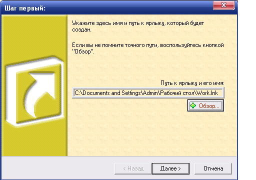

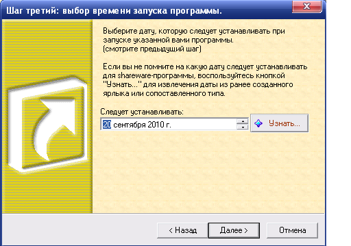

Turop Опубликовано 29 октября, 2011 Поделиться Опубликовано 29 октября, 2011 Привет! Сразу видно человек из славян, это я к тому что не читаем файл с именем "read" ! Но ты такой не один, сам по началу также бил копытом! 1. Вот прога ее скинь где-нибудь, не важно ее не нужно исталировать, где установи время не познее сентября 2010 года я сейчас все в скринах покажу! 1 скрин, не обязательно выставлять новую дату, идем дальше 2 скрин, выбираеш ярлык программы Hitag 2 (именно ярлык а не экзешник) через этот ярлык будеш запускать прогу 3 скрин, устанавливаеш дату, ставь как на скрине 4 скрин, устанавливаеш время активации программы у меня стоит 15 секунд Все подключаеш прогер и запускаеш прогу и косиш бабло! TimeBack.rarПолучение информации... 2 Ссылка на комментарий Поделиться на другие сайты Поделиться
