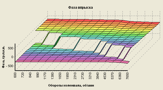

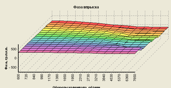

elopukki Опубликовано 9 ноября, 2011 Поделиться Опубликовано 9 ноября, 2011 В картинках всегда понятнее, особенно запутавшимся Это динамичная прошивка Это тоже динамичная типа VTEK что ли для руссмобиля я незнаю Вариантов мыслей куча А это от завода. Это ВСЁ богатство для сток двигателя. Весь динамик по жопомеру едет одинаково при одинаковом расходе (упустить если многое а настраивать фазы вспрыска) причем второй вариант по тем же ощущениям веселее. Как сказали уважаемые выше без барабанов и софта. на ощупь, вы ни чего не поймаете на слух и быстро, месяцы и сутками напролет работы с "китайским калькулятором". Ссылка на комментарий Поделиться на другие сайты Поделиться
