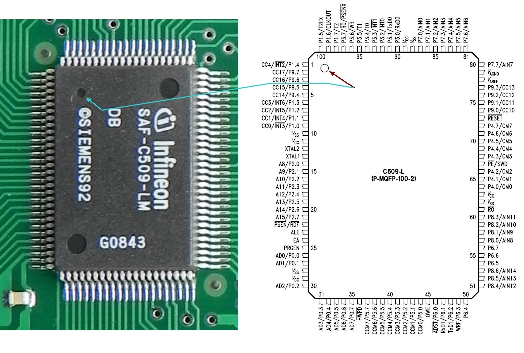

Sergey reg 16 Опубликовано 5 ноября, 2011 Поделиться Опубликовано 5 ноября, 2011 Если блок перешивается то EEPROM и флеха с процем скорее всего живы. Осталось только проверить от 42 и 43 ноги проца до выводов 1 и20 эбу. Лучше всего осциллом это делать очень наглядно. Удачно что один канал работает, есть с чем сравнить. Бывает что не вся микросхема дохнет а только её часть это и к САФ и к ТПС относится. Проще не ноги поднимать а резать дороги чтоб определить здох выход одной или вход следущей микры.Удачи. Ссылка на комментарий Поделиться на другие сайты Поделиться
maxsis Опубликовано 5 ноября, 2011 Автор Поделиться Опубликовано 5 ноября, 2011 Спасибо за совет. В электронике не слишком силен но все же блок пытаюсь своими силами починить, поэтому прошу подсказать как найти эти ноги 42 и 43 на проце? Ссылка на комментарий Поделиться на другие сайты Поделиться

exe-111 Опубликовано 6 ноября, 2011 Поделиться Опубликовано 6 ноября, 2011 прошу подсказать как найти эти ноги 42 и 43 на проце? 1 Ссылка на комментарий Поделиться на другие сайты Поделиться
maxsis Опубликовано 6 ноября, 2011 Автор Поделиться Опубликовано 6 ноября, 2011 Огромное человеческое спасибо! Ссылка на комментарий Поделиться на другие сайты Поделиться
