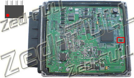

=Sanya84= Опубликовано 12 февраля, 2015 Поделиться Опубликовано 12 февраля, 2015 В 09.02.2015 в 13:56, s_h_e_f сказал: тоже стоит подобный трактор с сгоревшими драйверами питания форс, похоже предстоит замена моторного, ищу неспешно информацию по этому, распраивать как то не очень охота чтоб посмотреть, поделитесь люди добрые инфой о расположении. EEPROM сверху прямо рядом с процем восьминогая SOIC ST1001377. А зачем вам EEPROM? Хотите со старого в новый перепаять? Так форсунки все равно прописывать нужно будет. Проще наверное драйвер форсунок с донора перепаять (если есть конечно). Ссылка на комментарий Поделиться на другие сайты Поделиться

Jeka87_09 Опубликовано 4 ноября, 2018 Поделиться Опубликовано 4 ноября, 2018 (изменено) Уважаемые форумчане помогите пожалуйста почистить eeprom от иммо. Авто рекстон 2 2008 г.в. Eeprom 1001377 st 9606w считал с помощью минипро (95160 или 95320) Прикрепленные файлы eeprom r 95160.BINПолучение информации... eeprom рекстон 95320.BINПолучение информации... Изменено 4 ноября, 2018 пользователем Jeka87_09 Ссылка на комментарий Поделиться на другие сайты Поделиться

Vovan - Helsing Опубликовано 1 мая, 2019 Поделиться Опубликовано 1 мая, 2019 (изменено) сегодня тож разбирался с таким корытом! парни вы оказались правы что нужно конфигурацию эбу править но в еепром прогером! конфа храниться в еепром 95160 под маской 1001377 st вот то что было и что сделал если нельзя это выкладывать то модеры пусть снесут все равно поможет только тем у кого голова в хекс редакторе работает) и к стати лампа иммо не горит авто запускаеться сколько угодно редактировал айпрогом 95160 кайрон.binПолучение информации... Изменено 1 мая, 2019 пользователем Slavik k Ссылка на комментарий Поделиться на другие сайты Поделиться

QUU Опубликовано 21 апреля, 2021 Поделиться Опубликовано 21 апреля, 2021 Нужна помощь!! притащили рэкстона 2008г авомат диз эммо моргает не заводиться! понятно эммо дефолт! убили его так.в мороз заводили незная что свечи подогрева не работают. дозовадились до полной посадки акума ну и этим убили ключи и эммо маша сдохла отпоял 1001377 вроде 95160 както сомниваюсь прочёл программером ch341 везде фки пусто!!! пробовал писать чужой эпром чип не пи шиться не снимается с него защита и не стирается Используется программатор: CH341 ID(9F): FFFFFF(Неизвестно) ID(90): FFFF(Неизвестно) ID(AB): FF(Неизвестно) ID(15): FFFF(Неизвестно) ребят он сдох? или я не так его лабзаю пробал на 95320и95160 все марки не хочет он жить. Ссылка на комментарий Поделиться на другие сайты Поделиться
