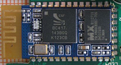

cxem Опубликовано 27 ноября, 2011 Поделиться Опубликовано 27 ноября, 2011 заставить - можно Выдернуть BT-модуль, от куда нибудь Подать питание 3в, Rx и Tx Ссылка на комментарий Поделиться на другие сайты Поделиться

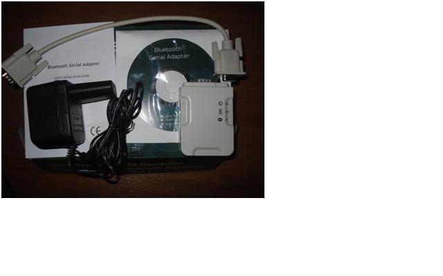

Krab Опубликовано 27 ноября, 2011 Поделиться Опубликовано 27 ноября, 2011 Так можна заставить старий Сканматик работать по блютузу или нет ? Можно. У меня 2 года работает. Фото пост №4 Ссылка на комментарий Поделиться на другие сайты Поделиться
Krab Опубликовано 28 ноября, 2011 Поделиться Опубликовано 28 ноября, 2011 Нет не потянет. Он же с LPT портом, Сканматику нужен COM порт. В выходные дни перерою свои закорма. Должен быть еще одын. Кстати новый. Вот такой. Нашел. Ссылка на комментарий Поделиться на другие сайты Поделиться
